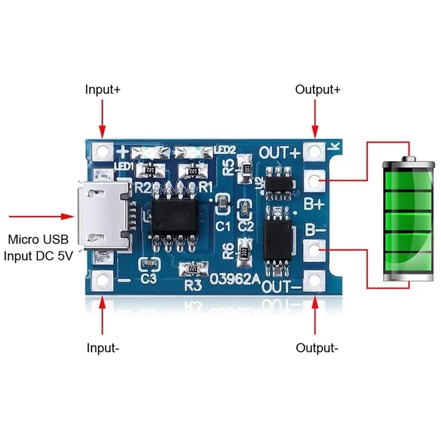

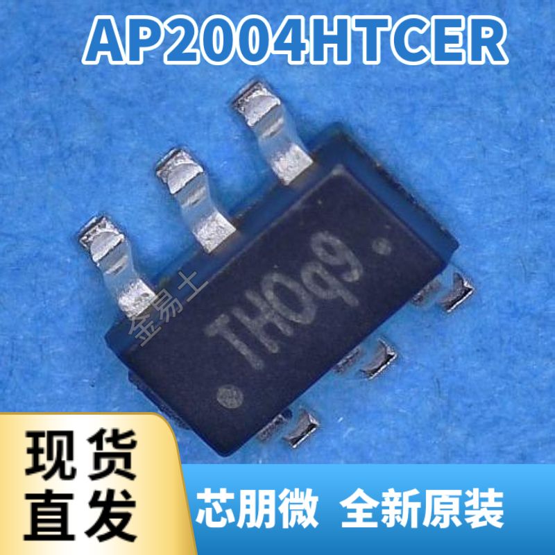

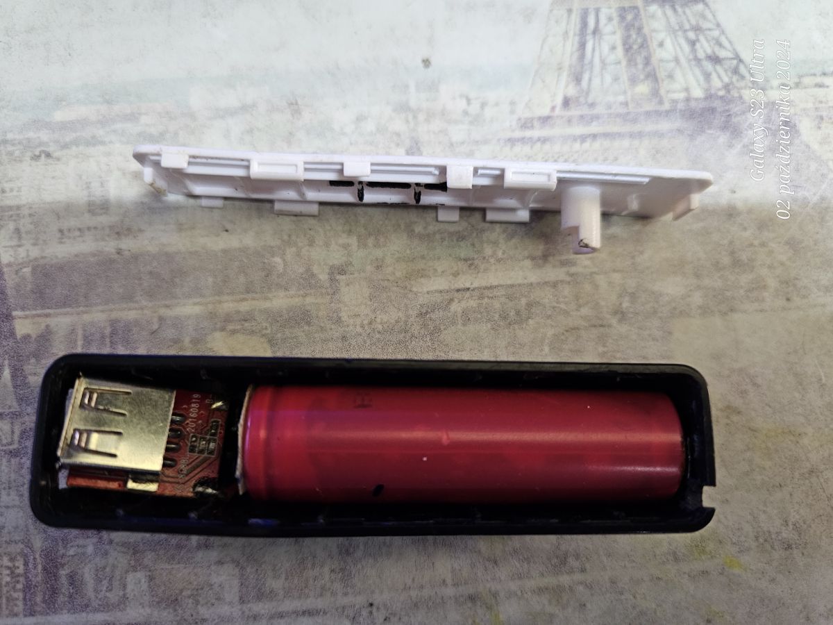

✨ Użytkownik prosi o identyfikację elementu w obudowie SOT23 z oznaczeniami TH6K9 i TH4S3. Odpowiedzi wskazują, że element może być układem scalonym AP2004H, który jest używany w ładowarkach do ogniw li-ion. Użytkownik potwierdza, że problem dotyczy power banku na jedno ogniwo 18650, który ma trudności z ładowaniem. Inne sugerowane układy to DW01A oraz mosfet 8205A, a najtańszym zamiennikiem dla ładowarki jest TP4056.
