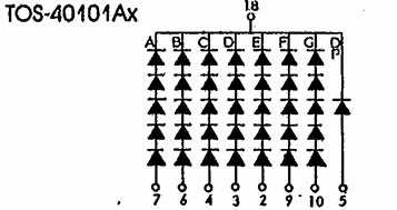

    Chciałbym dokonać wysterowania wyświetlacza siedmiosegmentowego LED typ TOS 40101AR (wspólna katoda) z dekodera CD 4511 - w załączeniu rysunek.
    Chciałbym wykorzystać w tym miejscu Waszą praktykę w celu odręcznego rysunku, w jaki sposób (prawdopodobnie poprzez tranzystory) dokonać sterowania wejść a-g, jak dobrać napięcie zasilające samego wyświetlacza?
    Czy może ktoś z Państwa udzielić mi rzeczowej odpowiedzi, np. typ tranzystora, wartości oporników? Proszę o odręczny schemacik.

    Posiadasz jakąś dokumentację tego wyświetlacza TOS 40101AR? Oprócz tego brak jakiejkolwiek informacji o parametrach.
    Zakładając, że to faktycznie każdy segment to 5 diod połączonych szeregowo i typowy prąd to 20 mA, można zrealizować wysterowanie bezpośrednio bez użycia dodatkowych tranzystorów. Wtenczas napięcie zasilania układu scalonego powinno wynosić 15 V.

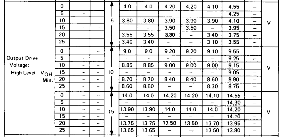

    4511 ma prąd wyjściowy do 25mA.
    Zobacz typową aplikację w karcie katalogowej np. TI.com.
    Ograniczyłbym do np. 15mA - to i tak jasne świecenie.
    Prawdopodobnie (sprawdź) istnieje ograniczenie jednoczesności obciążania wszystkich wyjść.
    Gdyby przyjąć 5 czerwonych ledów w szeregu na segment, to napięcie przwodzenia wyniesie ok. 9V.
    Wtedy przy zasilaniu masz stracić ok. 6V.
    Podziel ΔU prze I i wyjdzie R.
    Nie całkowicie. Przy napięciu zasilania 15 V maksymalne napięcie wyjściowe wynosi 13,9 V (tabela załącznika).

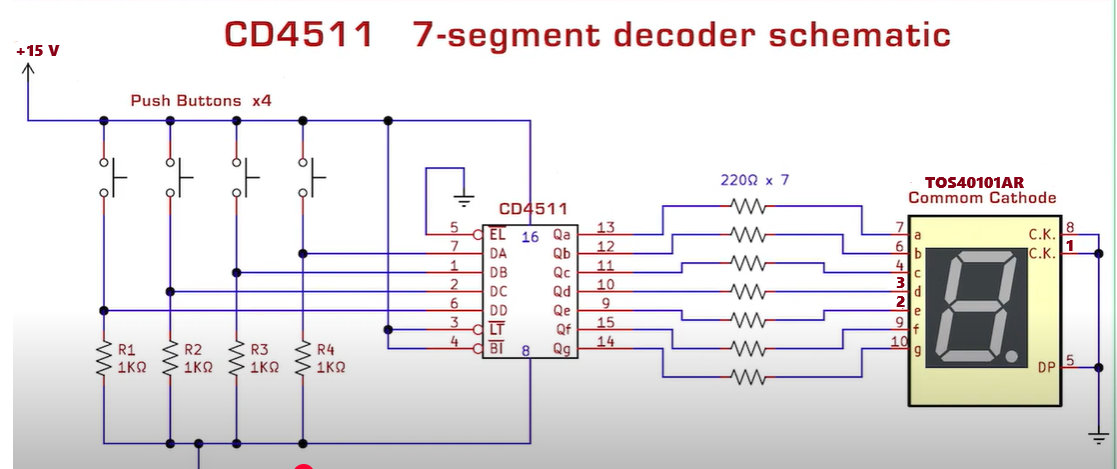

    Podłącz dowolny segment (inny niż DP) przez rezystor 470 Om do 15V zobacz jak świeci i czy ci to wystarczy - w warunkach oświetlenia w jakich ma pracować. Powinno popłynąć ok 10mA i odłożyć się ok 10V na wyświetlaczu. Jak będzie za mało, lub za dużo, to zmień rezystor. Ewentualnie 12V i mniejsze rezystory. Na wyczucie trudno stwierdzić ile powinno być, stare wyświetlacze przy 20mA ledwo świeciły, nowsze konstrukcje świecą za jasno.
    W ten sposób podłączyć ten wyświetlacz.
    Wartość rezystorów jeszcze niezmieniona.
