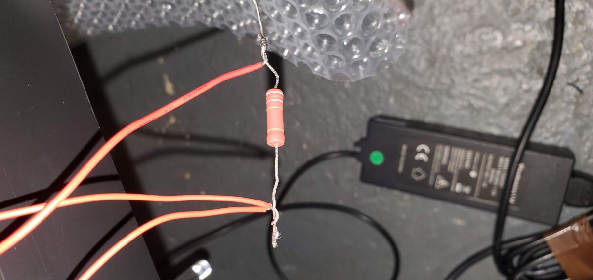

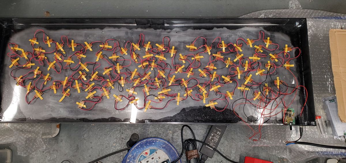

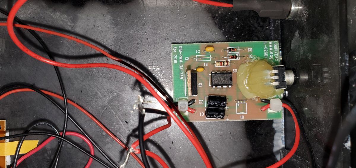

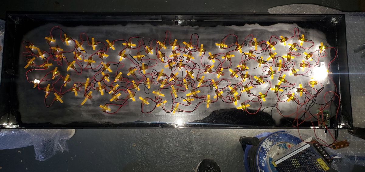

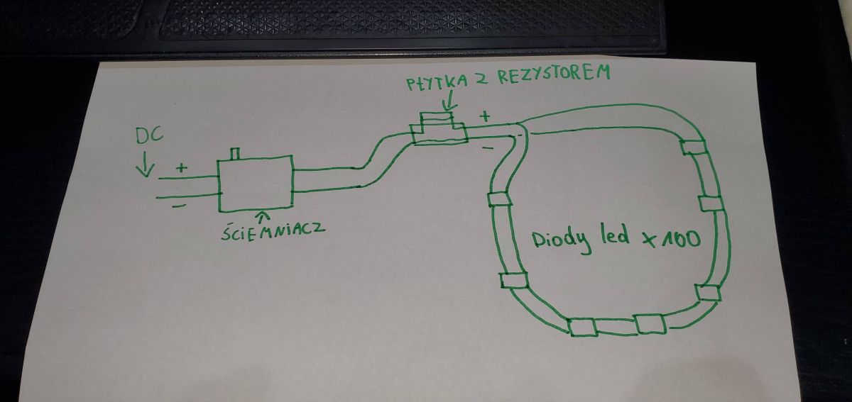

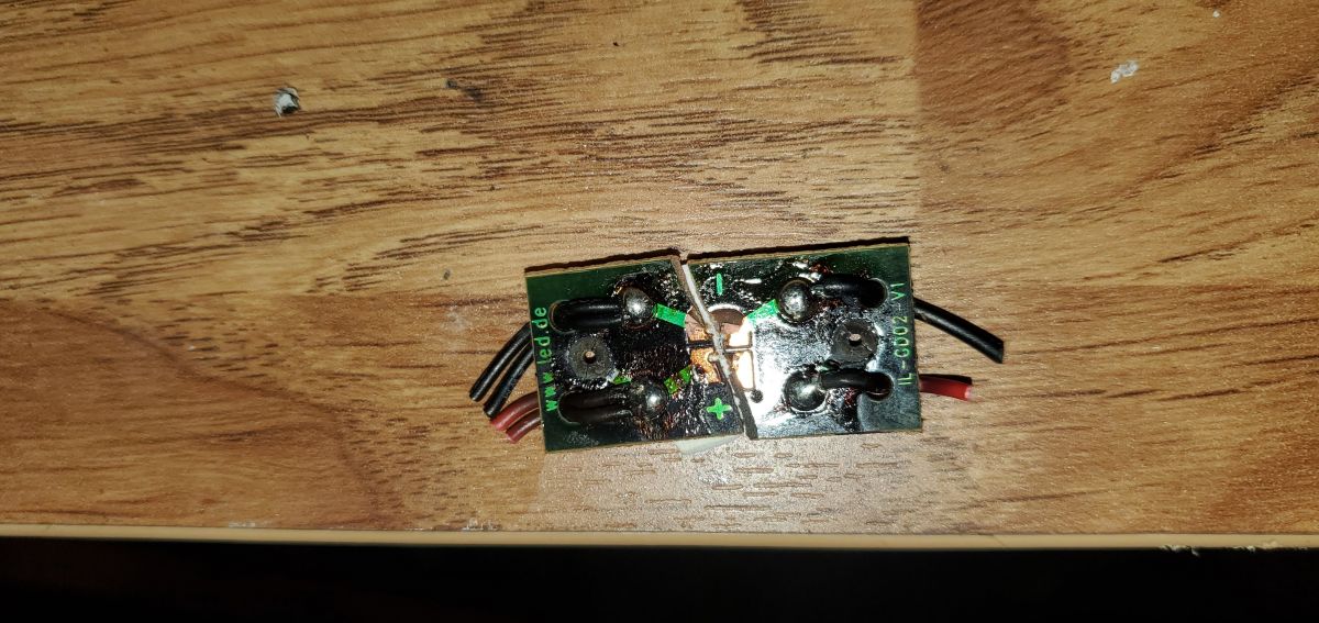

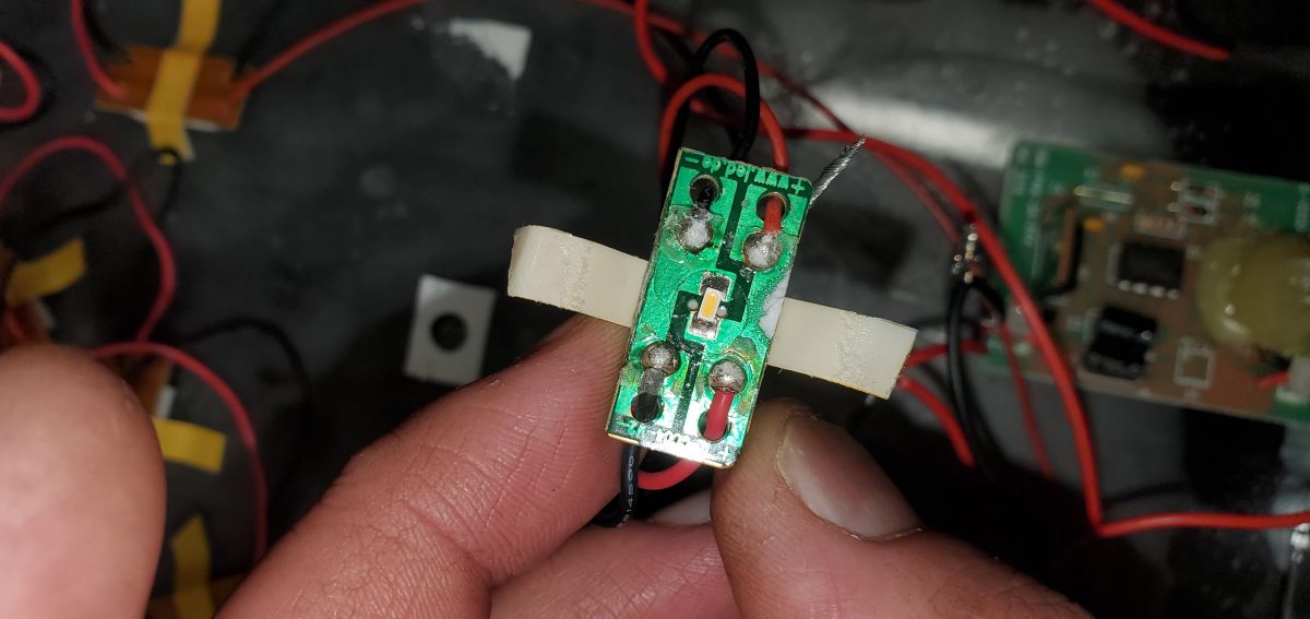

    Witam, kupiłem podświetlaną podstawkę pod figurki, niestety oświetlenie nie działa. Po rozebraniu okazało się, że mała płytka z resystorem się przegrzała i rozpadła.

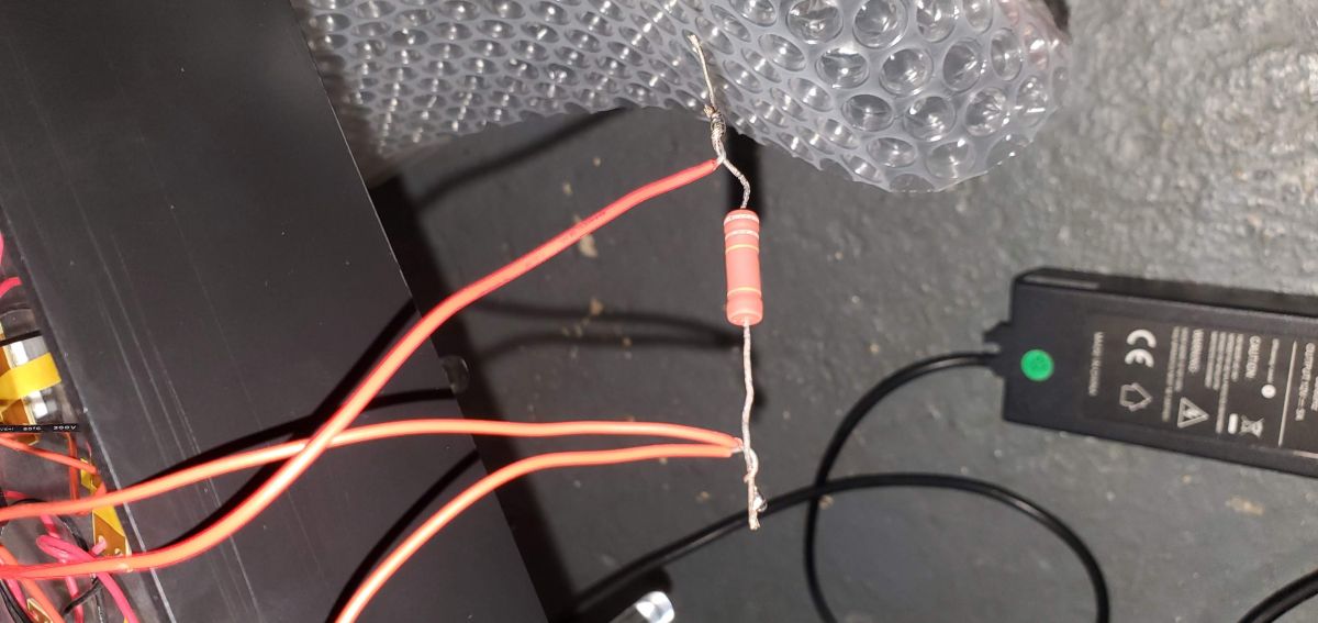

    Wywaliłem płytkę, ale po podłączeniu na krótko rezystor się strasznie grzeje po 2-3 sekundach. Diody LED świecą, ale muszę odłączać zasilanie od razu, bo rezystor się gotuje.
    Czy pomoże ktoś dobrać nowy rezystor, żeby to działało? Nie dostałem zasilacza, ale wygląda, że to działo na 24 V DC po opisach na ściemniaczu. Załączam zdjęcia oraz rysunek, jak to było połączone.
    Diody były podłączone w okręgu. Pomoże jakaś mądra głowa?

    Czy wszystkie diody led są połączone równolegle?

    Z obrazków wynika, że ledy ok. 100 szt. są połączone równolegle.
    Wtedy ich prądy sumują się a napięcie pracy wyniesie ok. 3V.
    Gdyby przyjąć prąd jednego leda ok. 20mA - powinna w miarę jasno świecić, to prąd całości będzie ok. 2A.
    Zasil to z zasilacza np. 5Vdc prez opornik np. 1Ω/5W.

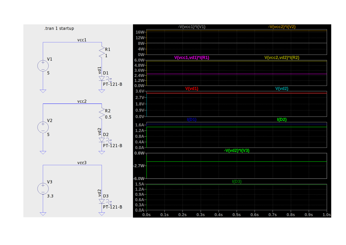

    W >>21405496 zakładałem 2A/ok. 3V co daje ok. 6W mocy zasilania ledów.
    Przy obecnej przeciętnej sprawności daje to ok. 600lm światła.
    Jak na podświetlenie to sporo.
    Poza tym licz się ze stratami mocy w ledach i ciepłem, które trzeba odprowadzić.
    To są wartości typowe dla diod w obudowie 0805 czyli 1.25x2mm.
    Schemat obwodów z diodami LED i wykresy prądowo-napięciowe.
    Zwróć uwagę na moce.
    Są jeszcze zasilacze 3,3V i jeżeli wstrzelisz się w sensowny prąd ledów (zależy od ich parametrów katalogowych), to obejdziesz się bez strat na rezystorze.
    Chociaż w zamian za straty rezystor ma trochę właściwości stabilizujące prąd przy niewielkich zmianach napięcia zasilacza.

    Chciałbym w miarę trzymać się wcześniejszego sposobu, jak to było wykonane. Czyli 12 V zasilacz od razu wsadzany w gniazdko i rezystor za ściemniaczem. Rozumiem, że można to przerobić z zasilacza ze stałym napięciem na zasilacz na stały prąd, ale tego nie chcę. Czy wie ktoś, jaki rezystor trzeba wstawić, aby nie spalić LED-ów i żeby rezystor się nie gotował?
    Zasilacz dam 12 V-60 W.

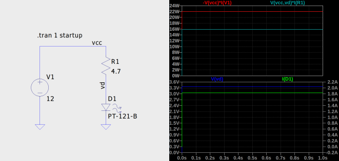

    Tu masz symulację dla 12V - jednak patrz na moce zasilacza i rezystora.
    Chyba, że to ma byc podręczna grzałeczka na długie zimowe wieczory ;)
    Symulowany obwód elektryczny z zasilaniem 12V, rezystorem 4,7Ω i diodą LED PT-121-B oraz wykresami mocy.
    D1 reprezentuje wszystkie ledy połączone równolegle.

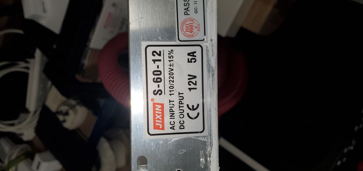

    Czyli rozumiem, że jak dam zasilanie 12 V 5 A.
    Coś takiego jak na zdjęciu i do tego rezystor 1 Ω/50 W to będzie to działać. Przepraszam za mój brak wiedzy, ale nie znam się na tym za bardzo, także konkretna podpowiedź bardzo by mi pomogła.
    Dzięki

    Dosyc niestandardowy wymiar, ale najblizej im do wspomnianych 3014. Jesli to 0.1W to musimy uwzglednic 30mA poboru pradu na diode.
    Przy polaczeniu rownoleglym prad sumuje sie wiec wyjdzie mniej wiecej 3A. Dlaczego napisalem mniej wiecej. Dioda diodzie nierowna. Nie kazda moze miec te same napiecie przewodzenia a co za tym idzie pobierany prad. Stad dziwie sie ze az tak duzo diod polaczono rownolegle. Ale zostanmy przy tym jak jest 🤦🏻‍♂️
    Napiecie jakie nalezy zredukowac na rezystorze to 9V ktore dzielimy przez calkowity prad poboru. Tak obliczylismy wartosc rezystora - 3Ω. A teraz moc jala bedzie musial rozpraszać - 3A^2 x 3Ω = 27W. Uwzgledniajac zapas mocy - 50 watowy rezystor sprawdzi sie jak najbardziej

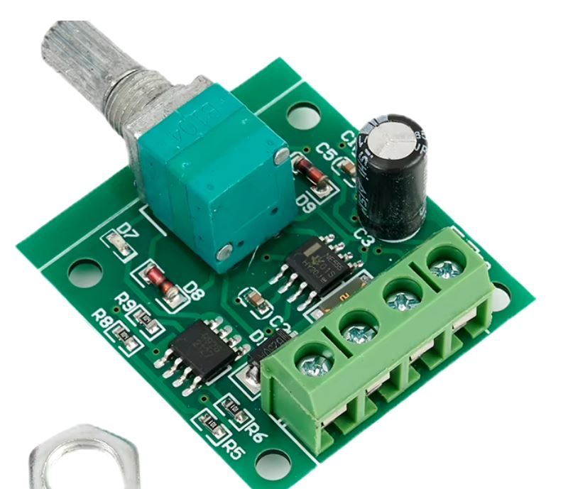

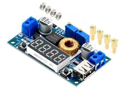

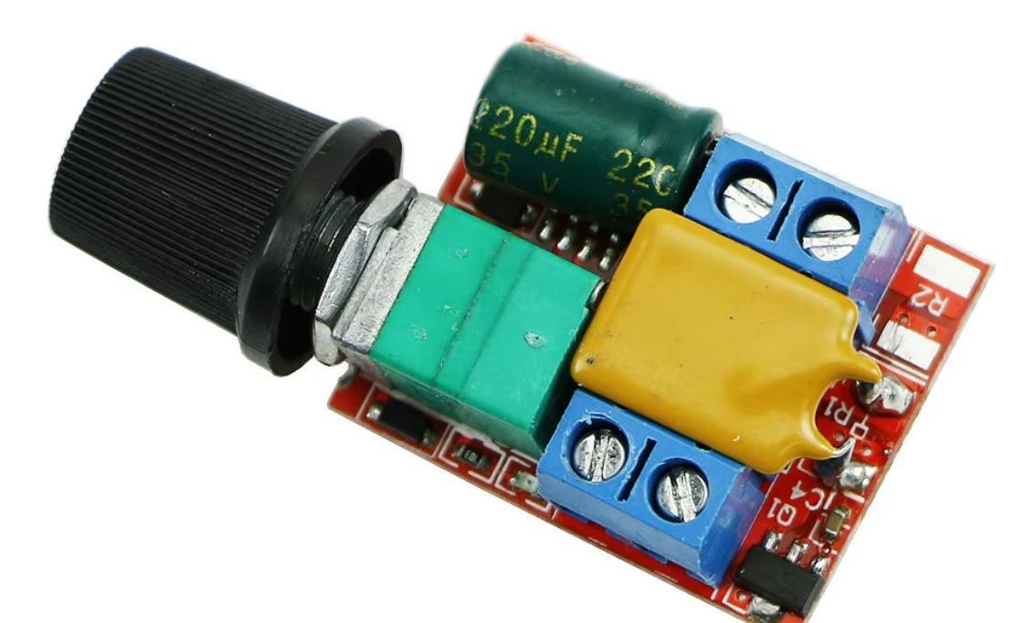

    Jeżeli moc mamy już w przybliżeniu ogarniętą to zrezygnował bym całkowicie z opornika i do obecnego zasilacza dołożył bym przetwornicę DC DC step down CC CV pracującą w trybie sterownika led CC np taką z wyświetlaczem by było łatwiej.
    Przetwornica DC-DC step down z wyświetlaczem i komponentami do montażu.
    ustawioną potencjometrem CV na standardowe chyba napięcie dla tego typu led 3,2V a potencjometrem CC zwiększał bym stopniowo natężenie do uzyskania na podłączonych ledach np napięcia 3,15V.
    Przypuszczalnie ściemniacz nie będzie działał przy tym napięciu i dla tego w oryginale był zastosowany opornik więc wymienił bym go na taki pracujący od 3V 5A
    Przetwornica DC-DC z potencjometrem i kondensatorami
    A jeżeli ledy będą pobierały do 2A to zastosował bym taki działający od 1,8V
    Płytka przetwornicy DC DC z potencjometrem i kondensatorem.
    https://pl.aliexpress.com/item/4000098495213....mp;utparam-url=scene%3Asearch%7Cquery_from%3A
    https://pl.aliexpress.com/item/10050055805515...mp;utparam-url=scene%3Asearch%7Cquery_from%3A
    https://pl.aliexpress.com/item/10050075397109...mp;utparam-url=scene%3Asearch%7Cquery_from%3A

    Z rezystorem 3 ohm/50 W przy napięciu 12 V wygląda to tak i teraz po 15 sekundach rezystor zaczyna się gotować.
    Jak na zdjęciu diody oddalone najbardziej z lewej świecą słabo, a te na początku trochę za bardzo i trochę się grzeją.
    Jakieś pomysły?

    Od poczatku nie podobalo mi sie te polaczenie. Nie bylo ny w tym nic zlego gdyby kazda plytka miala swoj wlasny rezystor. Tak jak wczesniej wpomnialem , diody nie sa identyczne wzgledem parametrow. Sa zauwazalne roznice w napieciu przewodzenia dla kazdej z nich. Prad nie rozklada sie roznomiernie, stad przez te pierwsze przechodzi wiekszy prad niz przez te na koncowym odcinku. A co do rezystora - on bedzie sie nagrzewal, to naturalne ale ten 20 watowy zapas nie powinien go gotowac. Nie chcialem Cie odwodzic od tego ze wgledu na twoja determinacje, ale ten uklad powinien byc zbudowany inaczej 😐

    Ja osobiscie sprobowalbym zrobic 10 osobnych polaczen po 10 diod. Kazda linia z wlasnym rezystorem. Obnizylbym tez prad kazdej diody do 20mA. Jakos estetycznie spiac plusy i minusy w calosc. Mysle ze w kazdej takiej grupie prad bedzie sie rozkladal lepiej niz w tym sznurze ze 100-ma sztukami. Nie wiem tylko jak u Ciebie maja sie sklepy z elektronika. U mnie jest tylko jeden punkt w miescie wiec winduja sobie ceny jak chca bo nie maja z kim konkurowac.
