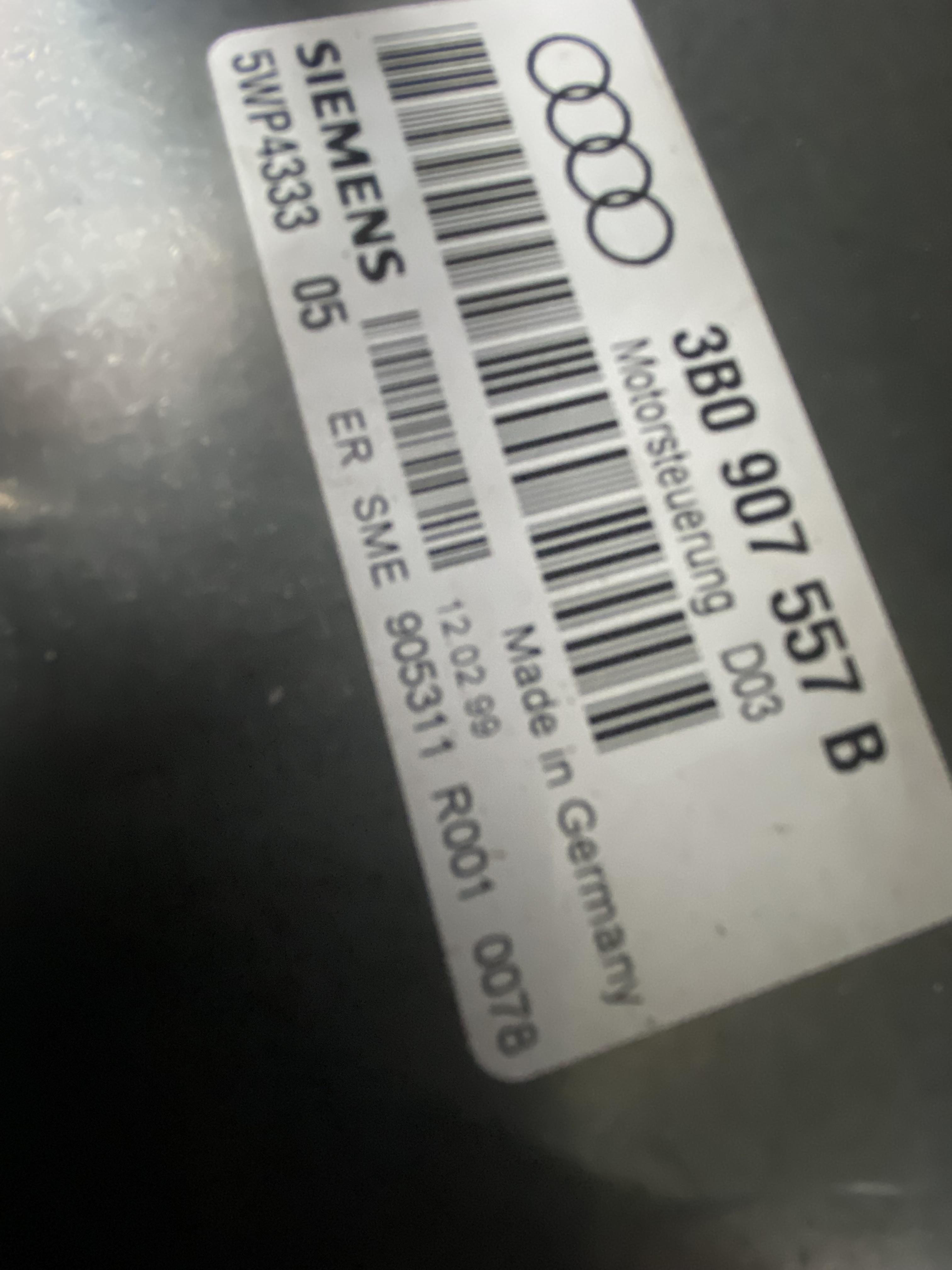

  • #7 21406167
    adyku2006
    Poziom 5  
    Posty: 9
    Zdjęcia, i co pan mi powie na ten temat ?

    >>21406167 A może Vag com, Vcds? Lub innego typu program?
  • #9 21406365
    adam7009
    Poziom 41  
    Posty: 5609
    Pomógł: 656
    Ocena: 1632
    Masz ecu siemensa,immo off jedynie przez odczyt bezpośredni pamięci eeprom i modyfikacja ,potem zapisać i wlutować eeprom na swoje miejsce.Pin z licznika po obd o ile masz VDO ,bo jak jeager to też pod górkę.
