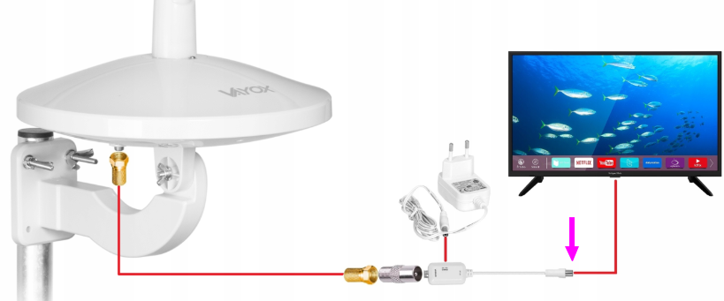

    Jak co, to możesz zmontować sobie coś takiego i podłączyć w miejscu strzałki:
    przejście
    https://www.dipol.com.pl/przejscie_wtyk_f_-_gniazdo_antenowe_E8270.htm
    rozgałęźnik
    https://www.dipol.com.pl/rozgaleznik_tv_dwudrozny_r-2_signal_R60102.htm
    cztery eFki i dwie wtyczki
    https://www.dipol.com.pl/zlacze_f_nakrecane_7_2_mm_z_uszczelka_E8016.htm
    https://www.dipol.com.pl/przejscie_gniazdo_f_-_wtyk_antenowy_E8260.htm
    I dwa kawałki kabla antenowego ile tam trzeba długości.
    W ten sposób rozgałęzisz sobie sygnał z anteny na dekoder i TV.
    Przez głowicę w TV będziesz oglądał mux8 a z dekodera pozostałe.
    Tylko będziesz musiał przełączać źródła z TV na HDMI - drobny kłopot
    Schemat połączenia anteny z telewizorem za pomocą kabla i wtyków.
