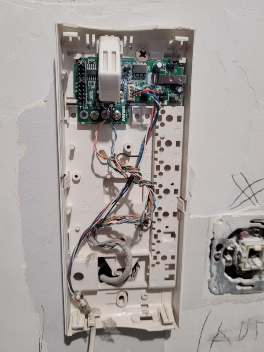

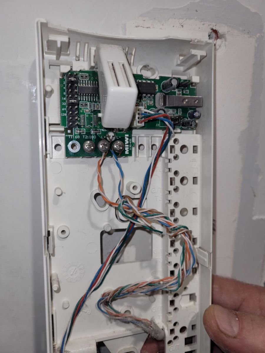

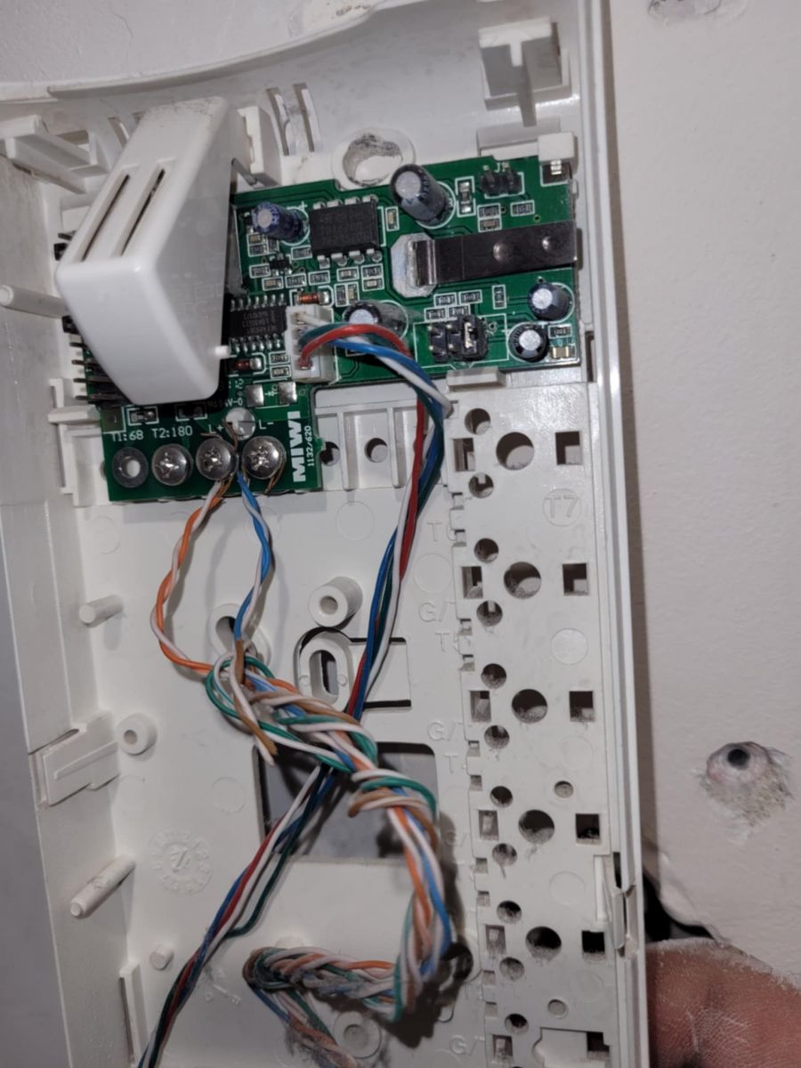

    Witam, czy ktoś byłby w stanie rozpoznać/określić jaki rodzaj słuchawki unifonu będzie pasować do instalacji ze zdjęć? Niestety ani wspólnota ani zarządca nie są w stanie udzielić informacji jaki to system.
    Zbliżenie na wewnętrzną część obudowy systemu domofonowego z widoczną płytką drukowaną i kolorowymi przewodami.
    Wnętrze obudowy interkomu z widocznym okablowaniem i płytką drukowaną.
    Instalacja unifonu z widoczną płytką drukowaną i kablami w bloku mieszkalnym.
    AI: Czy możesz opisać, w jakim budynku znajduje się ta instalacja (np. mieszkalny, komercyjny)?
    Blok mieszkalny

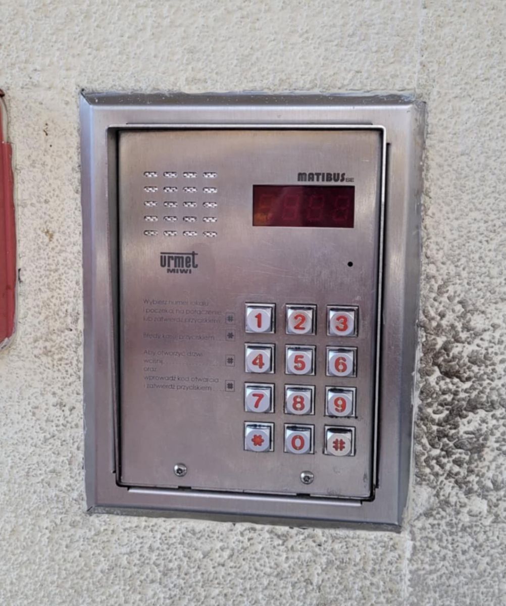

    Daj zdjęcie kasety przy drzwiach wejściowych, z której się dzwoni do Ciebie.

    Jeżeli był (jest) taki aparat to kupić taki jak był.
    To Urmet 1132/620.
    Lub 1131/620

    Panel domofonowy z klawiaturą numeryczną.
    Planowana jest jego wymiana na jakiś inny, który będzie pasować.
