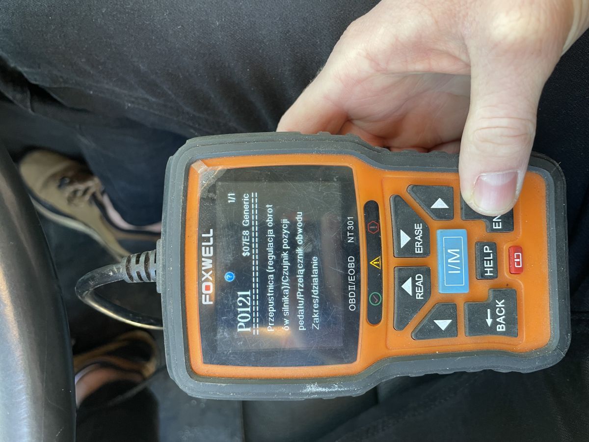

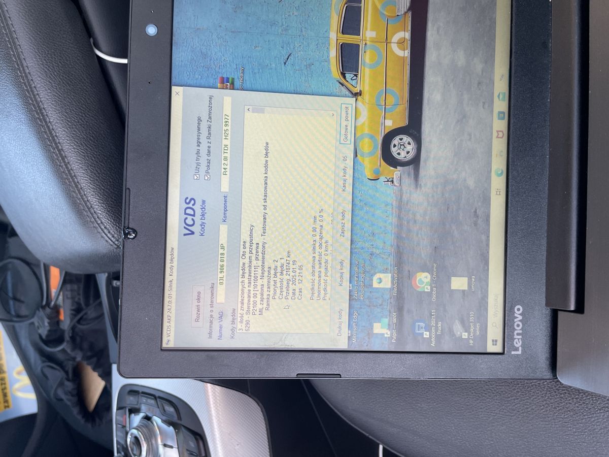

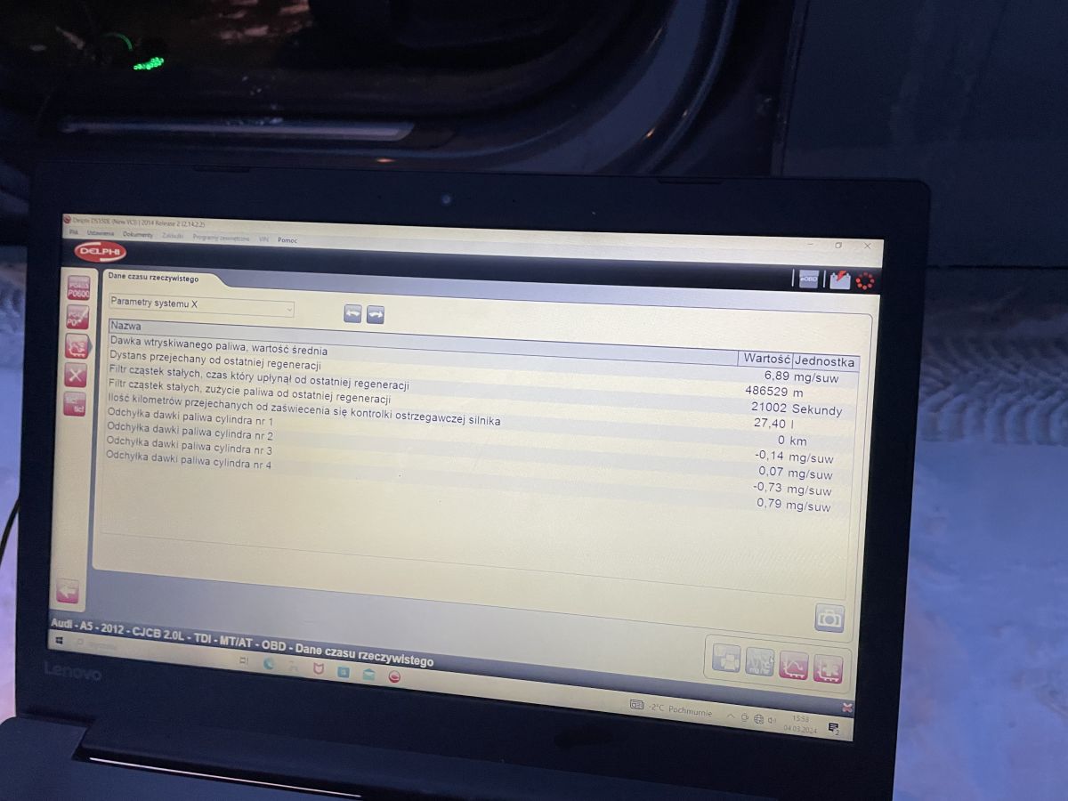

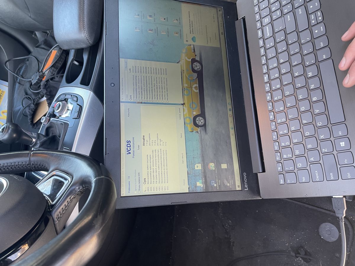

    Witam od dłuższego czasu borykam się z problemem falujących obrotów na biegu jałowym czasem te wahania obrotów oscylują w granicach 800-890 wtedy czuć jak auto wpada w wibracje trwa to zazwyczaj przy porannym rozruchu oraz po dłuższej jeździe (>20 Km) nieregularne obroty utrzymują się zazwyczaj przez 0,5-2 min, później problem ustępuje sam lub po lekkim wciśnięciu pedału gazu (nie zawsze), dodatkowo czasem czuć na nierozgrzanym silniku jakby dławienie się podczas przyspieszania lub nabierania prędkości wtedy auto roznież wpada w wibracje. Ostatnio wyskoczył błąd sterowania nastawnikiem przepustnicy (P2100) po przeczyszczeniu przepustnicy i wykasowaniu błąd powrócił po około 100 Km, czy te obie rzeczy mogą być jakoś powiązane czy przyczyną są wtryski ?
    W załącznikach podstawowe dane z komputera diagnostycznego oraz film z wykresu obrotów

    Witam. Udało się rozwiązać sprawę falujących obrotów. Winowajcą był regulator wysokiego ciśnienia paliwa na listwie CR. Przez niego ciśnienie paliwa strasznie skakało poza normy i stąd te falowania na wolnych obrotach. Po wymianie należy poprzez VCDS zrobić adaptację.
