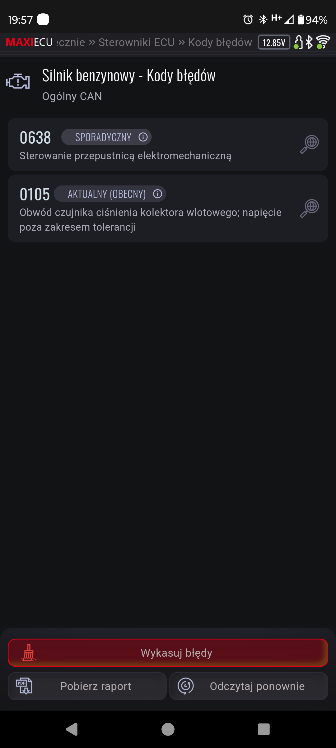

    A tu SC z błędów
    Zrzut ekranu z aplikacji diagnostycznej pokazujący kody błędów silnika benzynowego.
