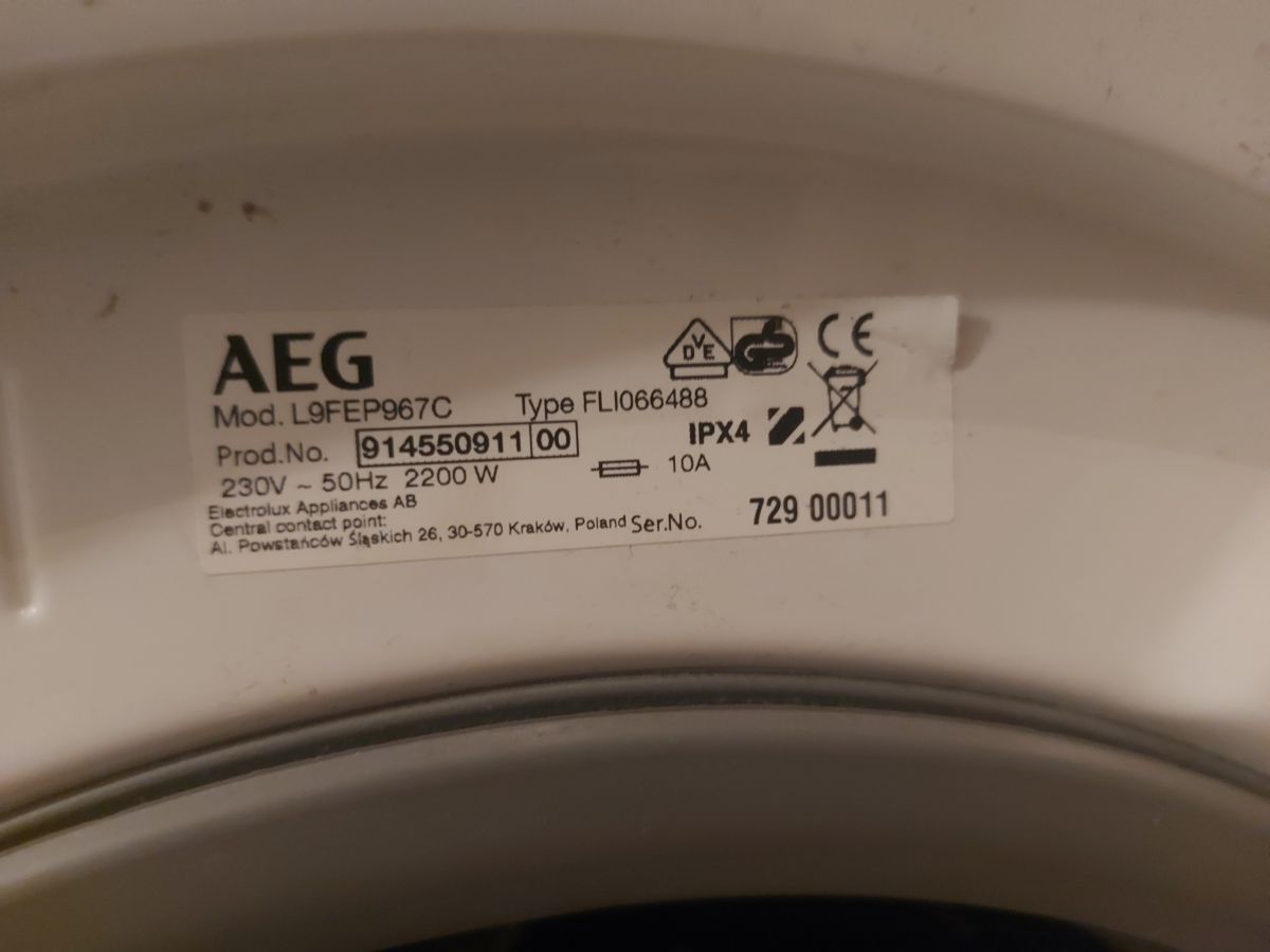

  • #1 21406843
    lolkiewicz59
    Poziom 3  
    Posty: 6
    Tabliczka znamionowa pralki AEG.

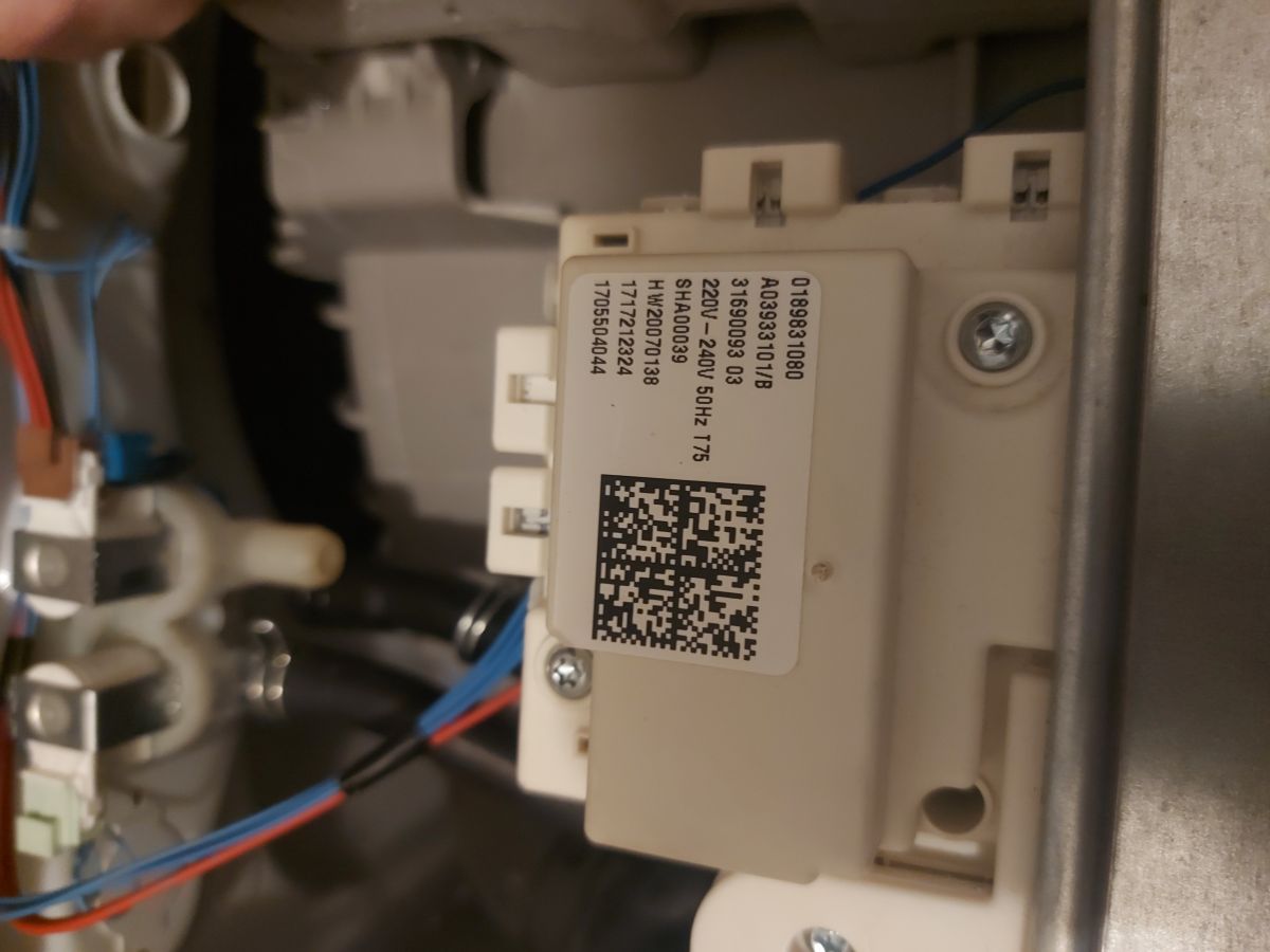

  • #7 21408066
    lolkiewicz59
    Poziom 3  
    Posty: 6
    Widok wnętrza urządzenia z modułem elektronicznym i przewodami.
    To tyka cały czas
    >>21408007 Jedyny komunikat to CHE i to tyle w trybie testowym.
  • #8 21408072
    mrice
    Moderator AGD
    Posty: 13912
    Pomógł: 2208
    Ocena: 6930
    lolkiewicz59 napisał:
    Nie ma jakiegoś szybkiego sposobu na hard reset albo standardowego przywrócenia ustawień?
    To nie smarton.
    Póki nie zostanie usunięta przyczyna generowania błędu z prania nic nie będzie.

  • #10 21408081
    lolkiewicz59
    Poziom 3  
    Posty: 6
    >>21408076
    Eh0 już rozszyfrowałem 😅 prawdopodobnie płyta, zimne luty... problem z prądem, dzięki za pomoc
    Błąd ECH
    #11 21408094
    AsReeX
    Poziom 40  
    Posty: 4581
    Pomógł: 690
    Ocena: 1598
    ECH - Usterka układu zmiękczacza wody w komorze
    @lolkiewicz59 Happy? Nie mam w zwyczaju podawać rozwiązań na tacy xD
