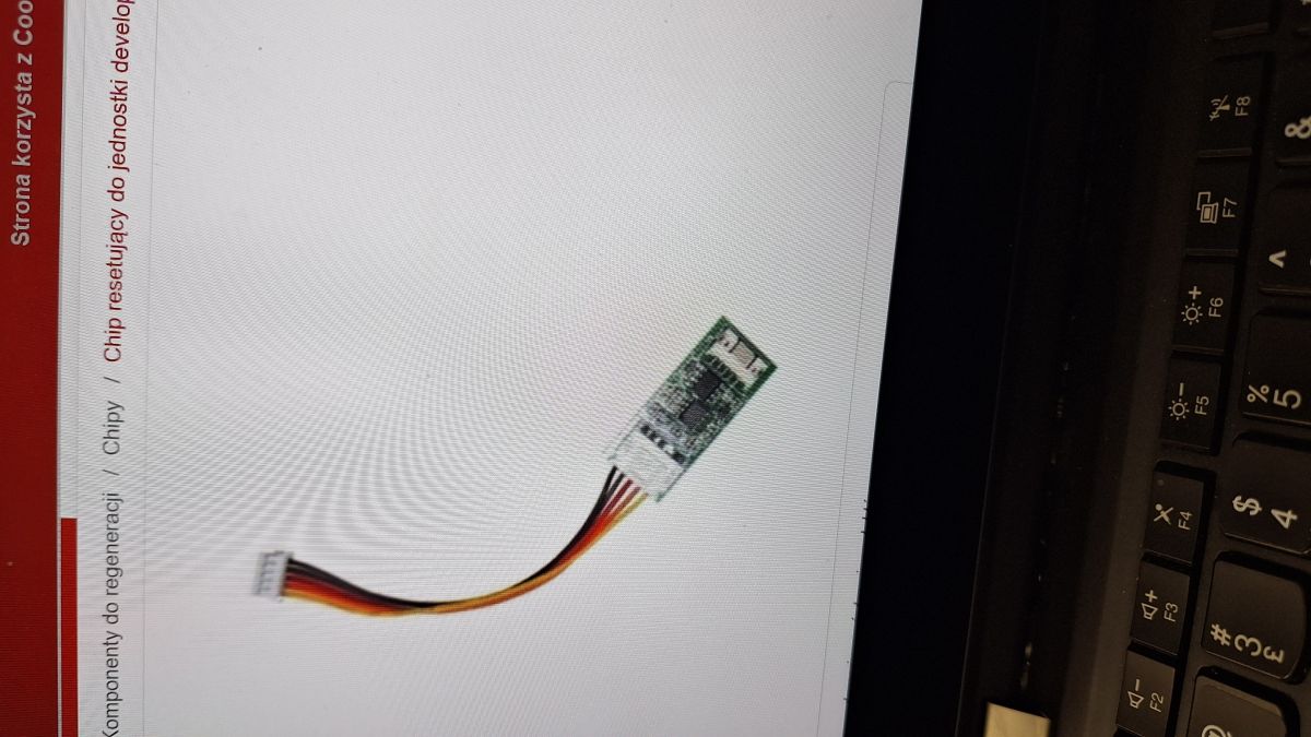

    Przymierzam się do wymiany Developer Unit (Y) w urządzeniu Konica Minolta Bizhub C308 i przychodzę tutaj z pytaniem, czy ktoś może zna ścieżkę, jak dojść do inicjacji poszczególnego modułu dev w panelu serwisowym urządzenia?
    Poszukując informacji na ten temat, znalazłem stronę z chipem resetującym jednostki developera. To znaczy, że przy jego użyciu można zresetować pojedynczy developer i tutaj kolejne pytanie, czy tylko przy użyciu tego chipa mogę zainicjować, zresetować developer, czy da się to zrobić bez niego? Z góry dziękuję.
    Widok ekranu komputera z wyświetlonym chipem resetującym jednostkę developera.

    Jeżeli wymienisz cały DV na nowy to nie potrzebujesz nic robić. Sam się “odpali” i ustawi. Jeżeli zaś chcesz wymienić sam deweloper to po jego wymianie zostaw ten chip co jest a ten podłącz tylko na chwilę żeby odpalił a potem podłącz ten z wywolywaczki żeby się ustawiła wartość TCR. Z zamiennikami tego chipa bywają problemy ze stabilnolnoscią odczytów dlatego ten oryginalny warto zostawić w wywoływaczce.
