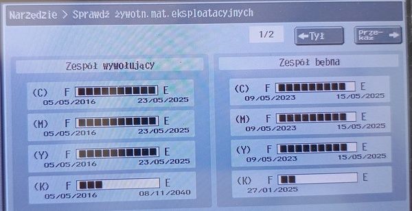

    Działa, robi żółty pasek poziomo na kartkach nie ważne czy kolor czy b/w (w jednym miejscu bardziej, szeroki 5mm, w drugim mniej intensywny trochę węższy) - wyczyszczę co się da i zobaczę co dalej.
    Ale jedno mnie zastanawia. Czym się różni komunikat: "Zespół wywołujący-DevC(C) wymaga wymiany" od "zespół wywołujący (M) wymaga wymiany" oprócz koloru oczywiście. Chodzi o te [DevC].
    Po angielsku mam po kolei na ekranie:
    "Developing Unit-DevC(C) needs to be replaced"
    "Developing Unit (M) needs to be replaced"
    "Developing Unit (Y) needs to be replaced"
    Błąd w tłumaczeniu czy to coś innego? Bo w żywotności wszystkie tak samo wyglądają.
    PS. Gdzie mogę znaleźć jakiś spis firmware jaki był do niej? Aktualnie jest G00-D2. Nowsze wprowadzały coś istotnego w wydruku/skanowaniu do sieci/kopiowaniu?
    Ekran serwisowy Konica Minolta bizhub C280 pokazujący stan zespołów wywołujących i bębna dla każdego koloru.

    One się niczym nie różnią. Tylko dolna listwa z czujnikiem TCR ma inne wypustki na każdym kolorze żeby nie zamienić ich miejscami. Zatem komunikat dotyczy tylko wymiany wywoływaczki C. Co do paska na żółtym możliwe że bęben jest oklejony tonerem jeżeli pracowała na zamienniku , zwłaszcza na Katunie. Bębny lubiły się tonerem oblepić a jeżeli dodatkowo listwa była kiepska to brudziła się siatka elektrody i wychodziły paski. Mogą to też być zużyte bębny. Co do firmware to nie kojarzę żadnych istotnych ulepszeń. Wszystkie pracowały stabilnie i osobiście nigdy nie miałem z tym problemów.

    Zregenerowano developery.
