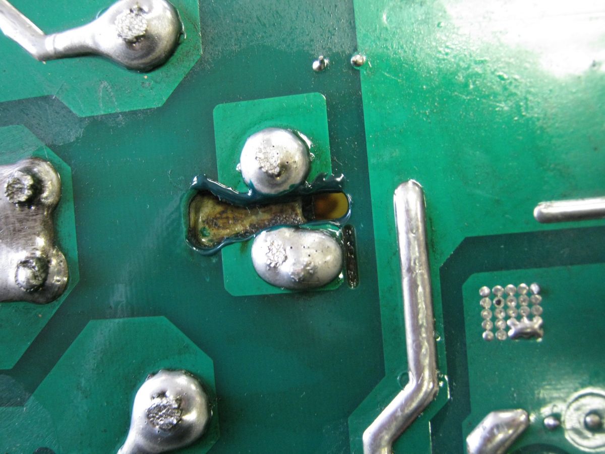

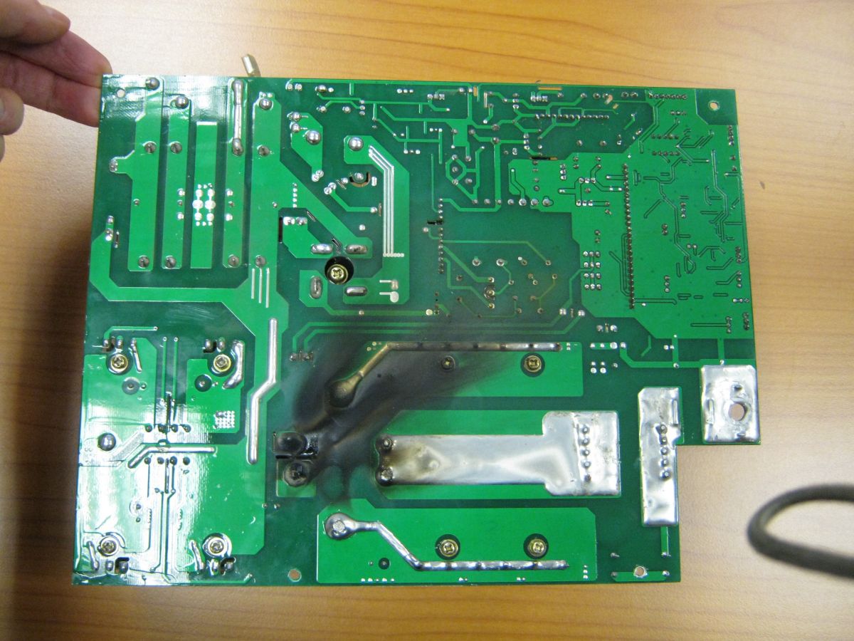

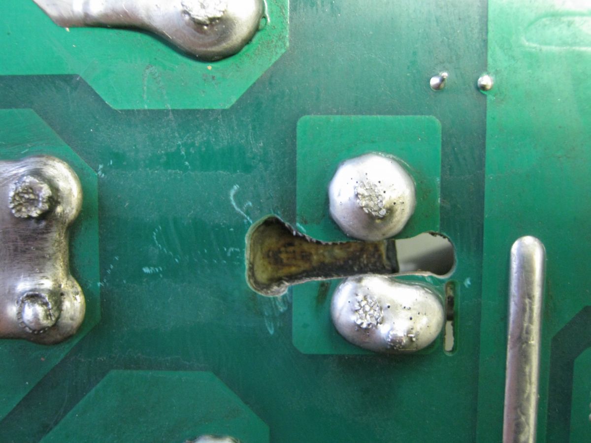

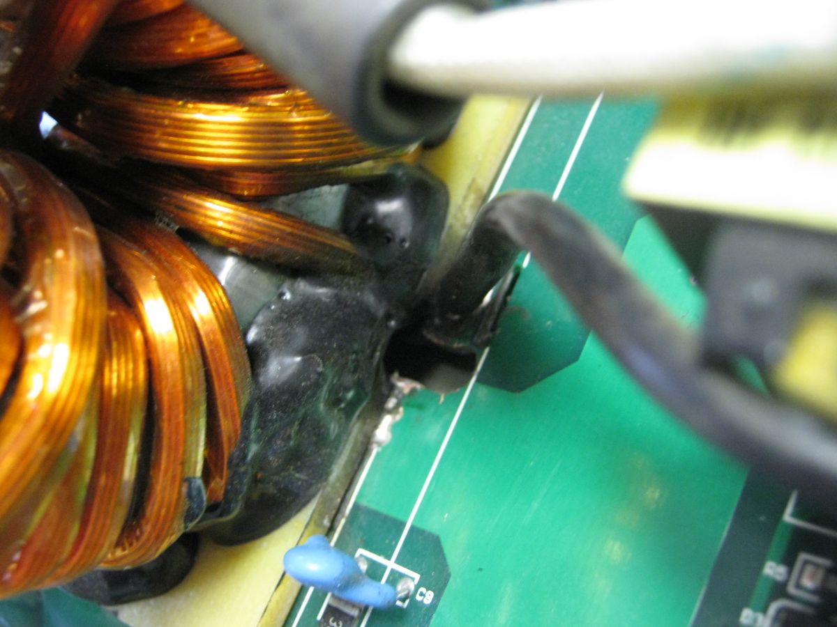

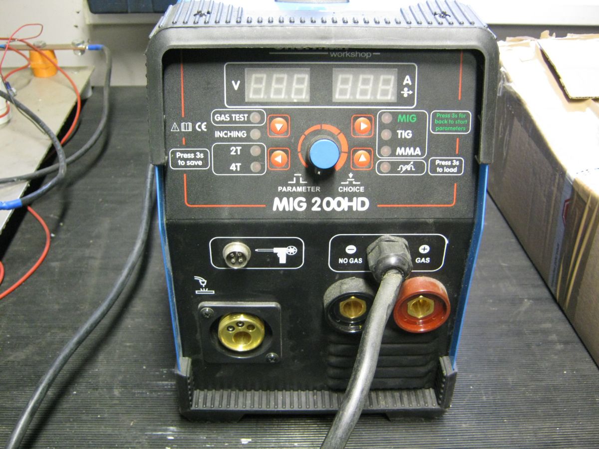

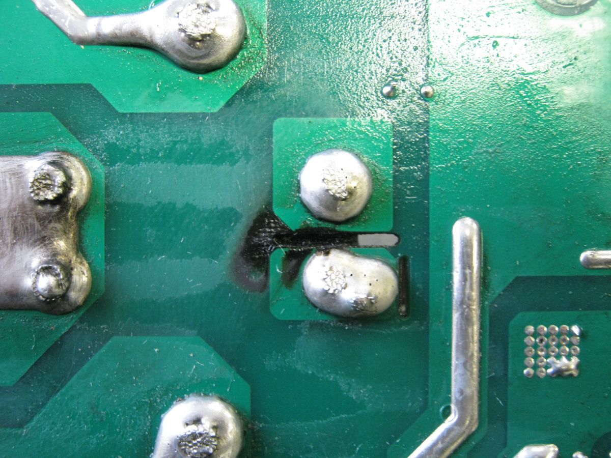

    Spawarka Shermann MIG200HD uszkodzona płyta pcb laminat BT-03-GLB-102-A3 2022.09.02

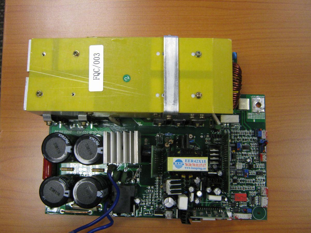

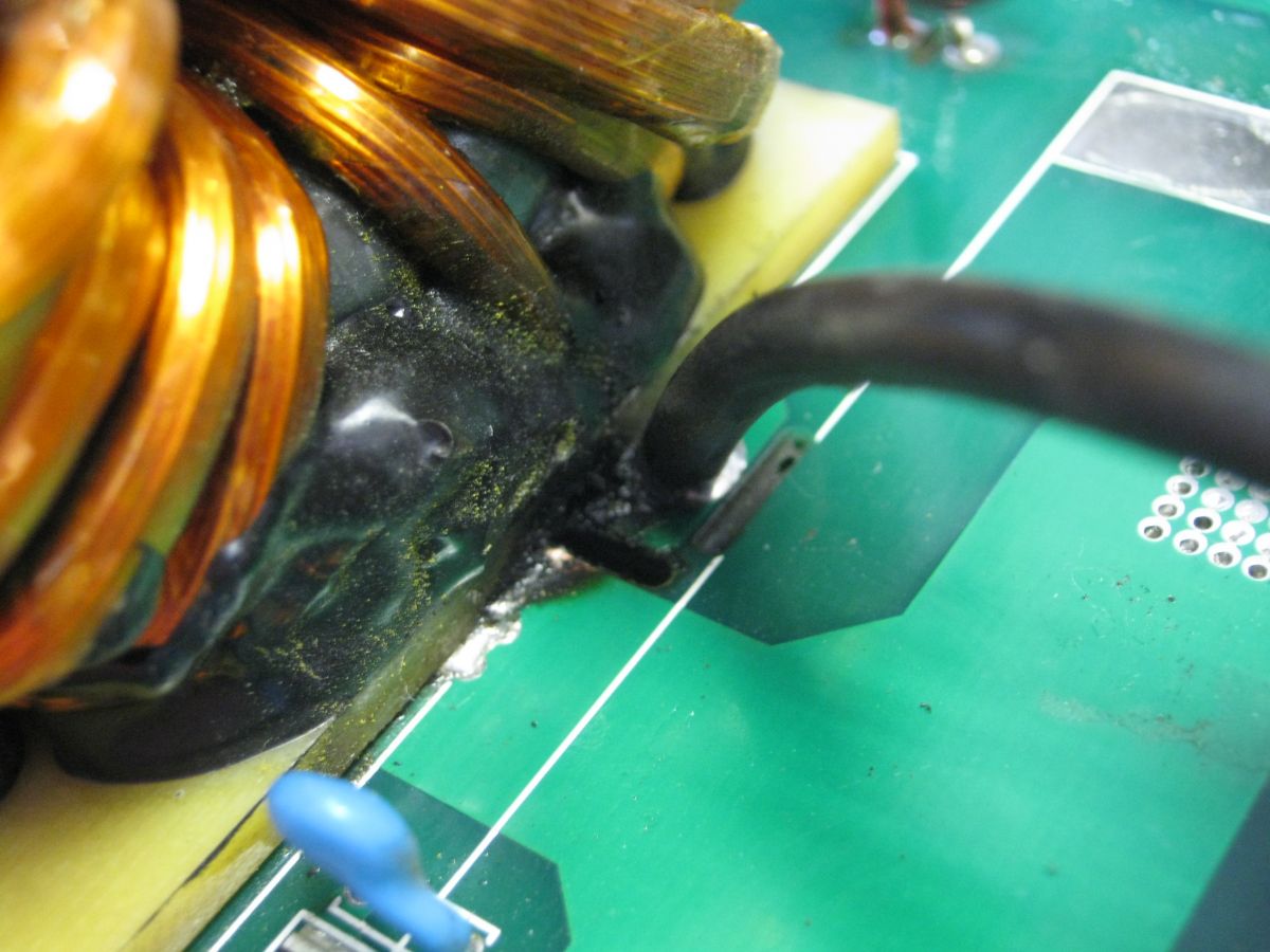

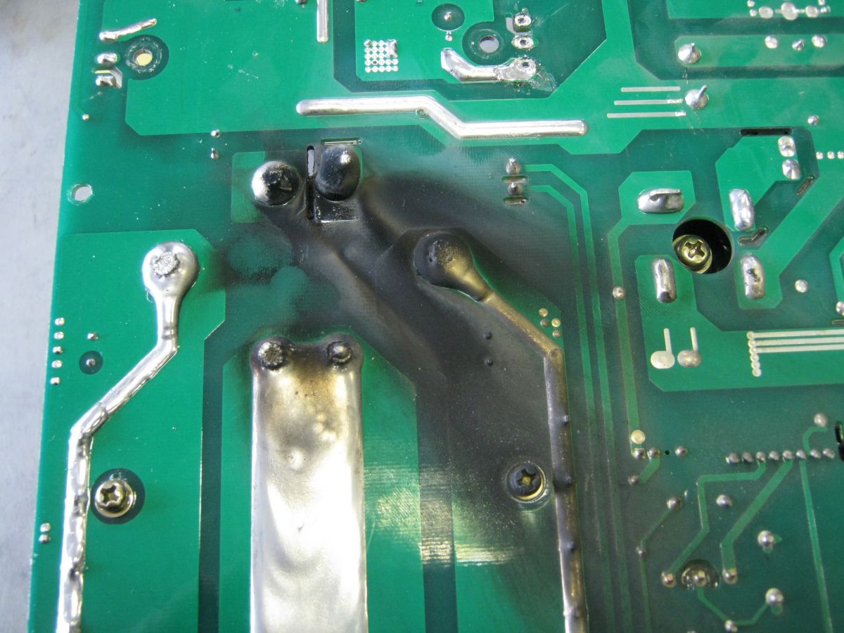

    Mam pytanie spawarka po rozebraniu uszkodzona zwęglony obszar płyty pcb pod transformatorem HF , nie bardzo wiem dlaczego do tego doszło , przecież płyta jest lakierowana i jest szczelina która zabezpiecza ...
    Po umyciu jest węgiel...

    Uszkodzona płyta PCB ze spawarki Shermann MIG200HD z obszarem zwęglonym pod transformatorem HF.
    Uszkodzona płytka PCB z ciemnym, zwęglonym obszarem.
    Uszkodzona płyta PCB z przypalonym obszarem pod transformatorem.
    Uszkodzona płytka PCB z widocznym zwęglonym obszarem pod transformator HF.
    Spalona płyta PCB spawarki pod transformatorem HF.
    Uszkodzenie płyty PCB w spawarce Shermann MIG200HD pod transformatorem HF.
    Spalona płyta PCB w spawarce Shermann MIG200HD.

    Wystarczy że rosa się tam odłoży i jak pociągnie łuk to już po zabawie. Jak dla mnie trochę za mała ta szczelina przeciwiskrowa ( za wąska i za krótka). Dwa łuk pociągło po obudowie dławika co też nie jest najszczęśliwszym rozwiązaniem. Lakier lakierem ale tam masz na zdjęciu otwarte połączenia cynowe na nodze od zwory i tak samo pod dławikiem. Za blisko siebie to zaprojektowali. W suchych warunkach może ok. Zresztą co to szczelina jak jest zakryta przez obudowę dławika - bezsens.

    Coraz gorszy stan lutów i połączeń ?
    Kiedyś miałem podobnie wygrzane i był lut pomiędzy PCB a grubym przewodem źle położony - nie wtopione.

    Wygląda, jak by nie był zachowany minimalny odstęp elektryczny na etapie projektowania pcb.
    Mogło się dostać pomiędzy nie wiem śmieć i wilgoć i nastąpiło zapalenie łuku elektrycznego, czego skutkiem jest wypalony laminat.
    Na początek proponuję wymontować ten dławik i jakimś małym frezem usunąć zwęglony laminat, bo on cały czas będzie stwarzał problemy, następnie dobrze by było zaizolować to miejsce, jakąś żywicą epoksydową, ale to dopiero po uruchomieniu spawarki. Teraz pytanie co jeszcze się uszkodziło, na skutek tego zwarcia ?

    Ok, dziękuję za porady. Łatwo napisać, wymontować transformator HF, chciałem tego uniknąć, bo raczej operacja nie jest łatwa, patrząc na te duże pola masy... i grube wyprowadzenia.
    No i tu jest ciekawie, bo kilkakrotnie mierzyłem i IGBT, jak i diody, są sprawne.
    Nie widzę nic uszkodzonego...
    Może sie kiedyś przyda IGBT to 60T65PES - 4szt
    Diody MURP60G30 - 6szt

    Jak zwarło + z - na wyjściu to pociągło łuk prawie jak przy normalnej pracy i prąd ograniczył układ regulacji jak przy normalnej pracy. Jedynie miejsce jarzenia łuku było nieprawidłowe. Tak czy siak miejsce trzeba oczyścić z węgla i zalakierować porządnie. Nawet podciął bym ten dławik i poszerzył przerwę bo i tak trzeba zwęglenie wyskrobać. Po tym poprawa lutów i dobry lakier na koniec.

    Jeżeli nie doszło do "czystego" zwarcia to bardzo często przy takim czymś są w stanie przetrwać. Na Shermanie kiedyś myślałem, że pół spawarki będzie do wymiany, a po pomiarach okazały się pierdułki i masę roboty przy czyszczeniu węgla z PCB, zabezpieczeniu lakierem.

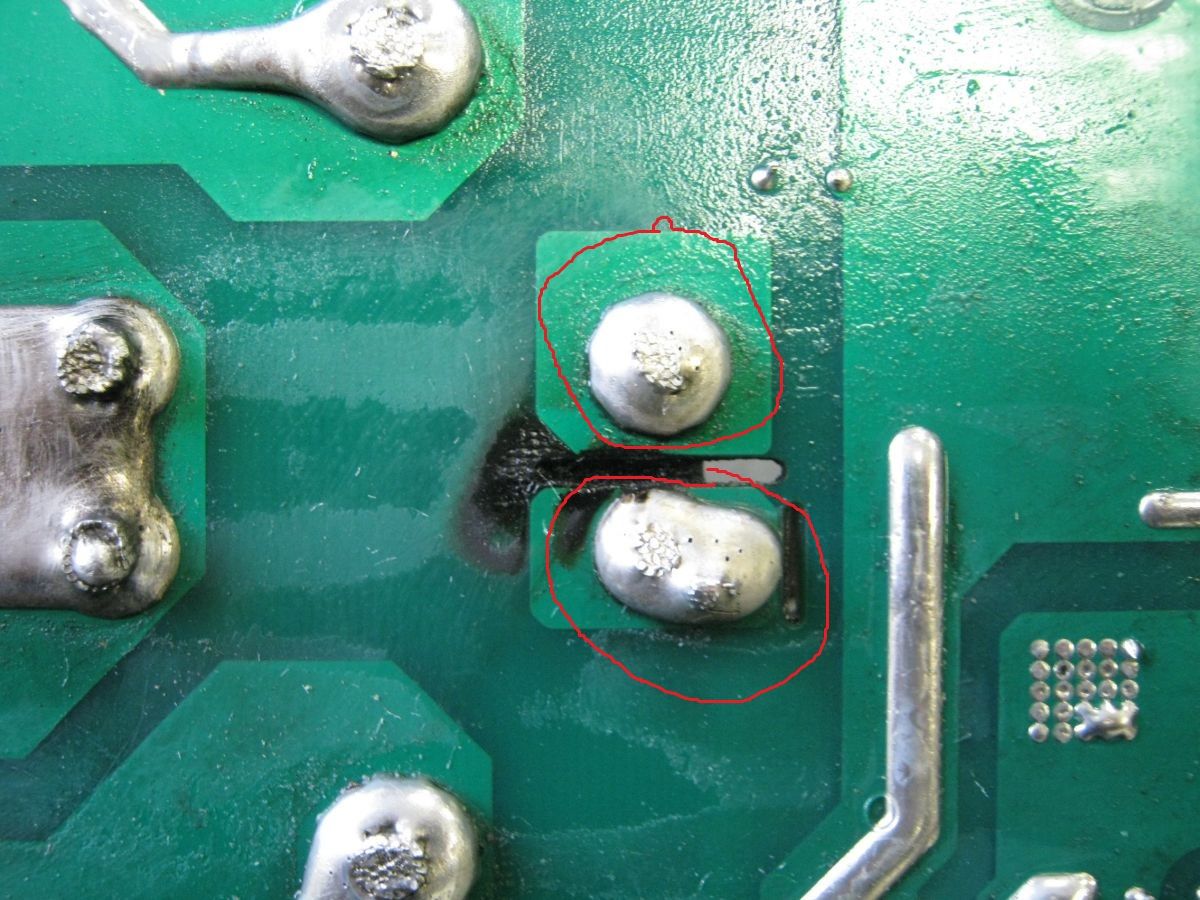

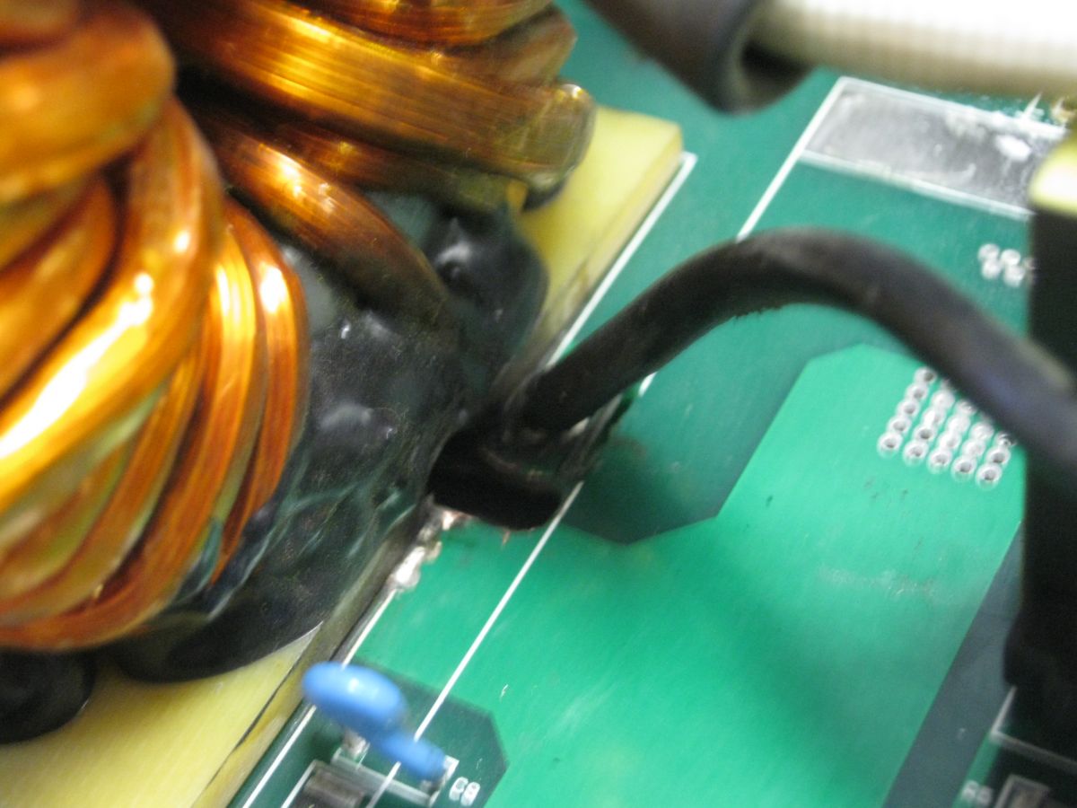

    Zbliżenie na płytkę drukowaną z dwoma zaciskami zaznaczonymi czerwonymi kółkami. Dziękuję za informacje, tak jest właśnie w tym przypadku.
    Mam jeszcze jedną zagwozdkę, bo te cztery wyprowadzenia tego transformatora HF to widać, gdzie są połączone, ale te dwa, co zaznaczyłem czerwonymi kółkami, to nie wiem, gdzie się łączą i dlaczego są tak blisko transformatora HF . Ten dolny kołek to jest element mocujący od wyprowadzenia transformatora HF , a ten górny, tam od strony elementów, jest przylutowany przewód, na którym wisi przekładnik prądowy...

    >>21409431 Jaki DŁAWIK??? JEŻELI TRANSFORMATOR HF TO DLA CIEBIE DŁAWIK - to ja gratuluję,,spostrzegawczości''...
    Bo ten nawinięty licą w oplocie z kaptonu o średnicy dobrych 4 mm - to trafo HF tej spawarki!
    Naprawa takiej usterki polega na,,usunięciu węgla, wymyciu do czystego włókna szklanego miejsca jarzenia łuku, pokrycie lakierem elektroizolacyjnym (np ,,FTALUR'') a następnie wypełnienie obustronnie silikonem RTV. Powodem takich zjawisk jest syf metaliczny wewnątrz źródła spawalniczego.

    Te dwa połączenia o które pytałem?

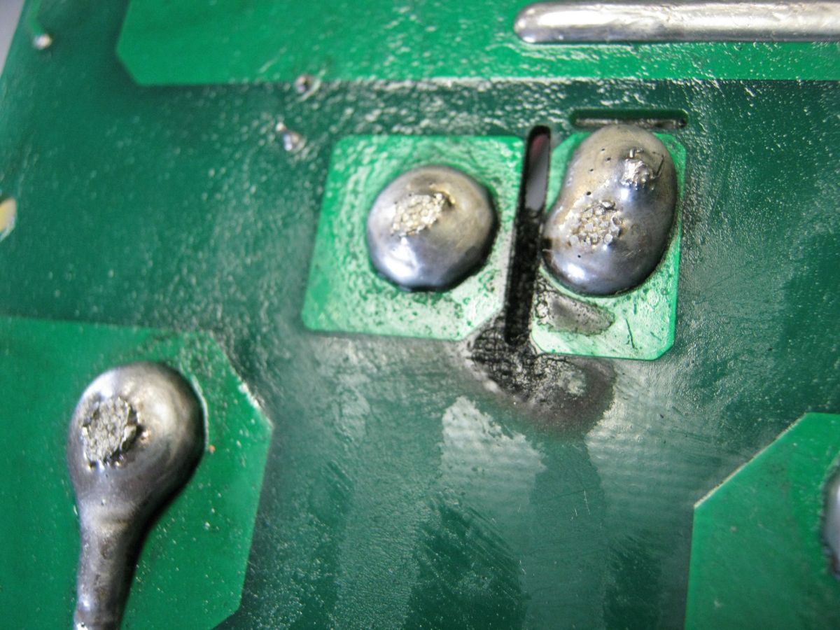

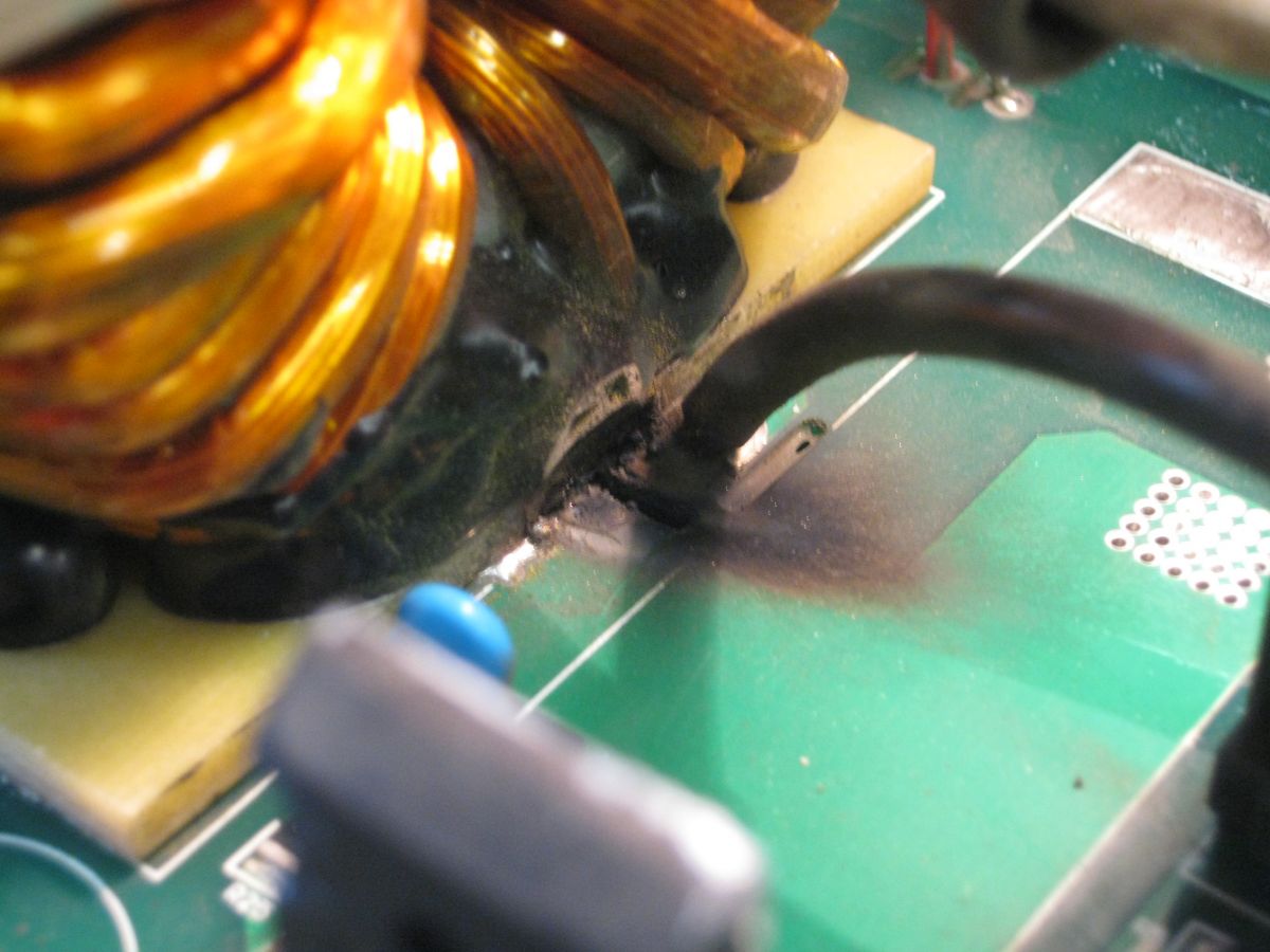

    >>21410504 To wtórne trafka HF. Ponieważ lica fabryczna jest diabelnie droga, krótkie odcinki produkuje się z pęczków DNE 025 mm lekko skręconych i okleja kaptonem 25-50 mikronów w celu izolacji. Licę i tak trzeba nawijać w dwóch kawałkach, bo odizolowanie każdego drucika w połowie takiej żyły jest niemożliwe. Technologia panowie! TECHNOLOGIA... nisko się kłania.
    Fotografie 7 i 8 pokazują trafo na rdzeniu proszkowym, a 5. 6, 7 - miejsce przebicia.
    Ponieważ Chińczycy z luboscią stosują układy przeciwsobne lub mostek H to w taki sposób łączy się połówki uzwojenia, aby środek był jednoczesnie zaciskiem ujemnym wyjściowym, a dwie gałęzie uzwojenia zasilały grupowo diody PiN w prostowniku prądu spawalniczego.

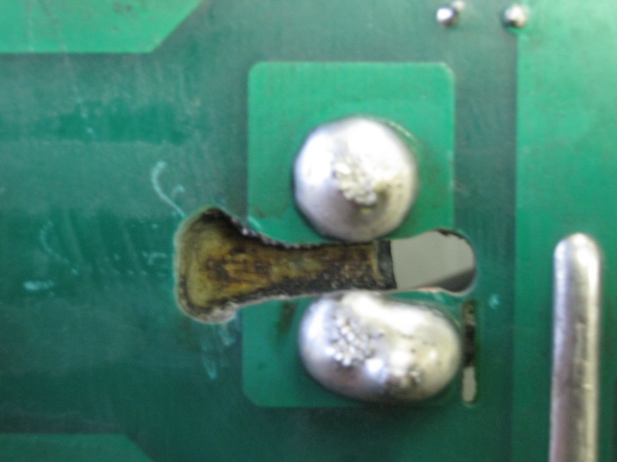

    Mam pytanie: miejsce oczyszczone, ale od strony elementów są pozostałości ścieżek. Czym to zabezpieczyć?
    Czy tą szparę zalać czymś, czy tak zostawić, tylko zabezpieczyć...?

  • #16 21439001
    Telo
    Serwisant RTV
    Posty: 13030
    Pomógł: 1513
    Ocena: 2347
    Moduł naprawiony spawarka działa.
