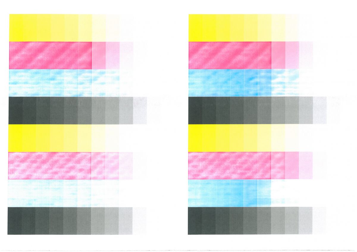

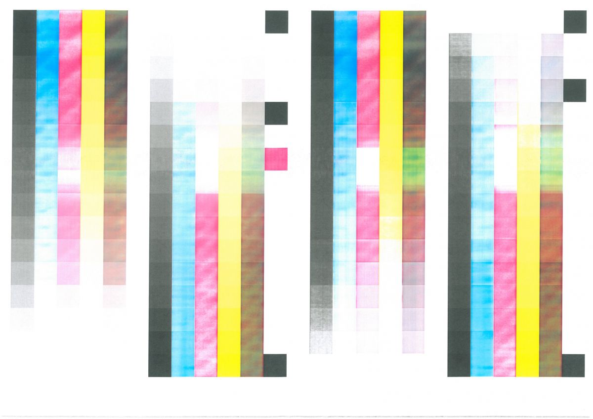

    Na jednej z podopiecznych drukarek od jakiegoś czasu na wydrukach pojawia się coś jakby mora? Czarny i żółty kolor wyglądają raczej normalnie, niebieski i czerwony generują jakieś nieregularne fale w nasyceniu koloru.
    Czy któryś z kolegów może spotkał się z takim problemem?
    Urządzenie c284e, tonery oryginał, niedawno wymienione wszystkie bębny.
    Wydwok testowy z drukarki z nieregularnym nasyceniem kolorów niebieskiego i czerwonego.
    Wydruk testowy z nierównomiernościami kolorów na drukarce.

    Ubytek dewelopera w wywoływaczkach. Można spróbować uzupełnić jego brak sprawdzając poziom TCR (ok 6,5%). Jeżeli po uzupełnieniu będzie duże odchylenie to koniecznie zainicjować . Najprościej jednak wymienić cały moduł. Można też przerobić K na kolor i po zainicjowaniu przepuścić kilkadziesiąt apli żeby kolor wrócił do normy.
