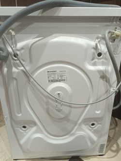

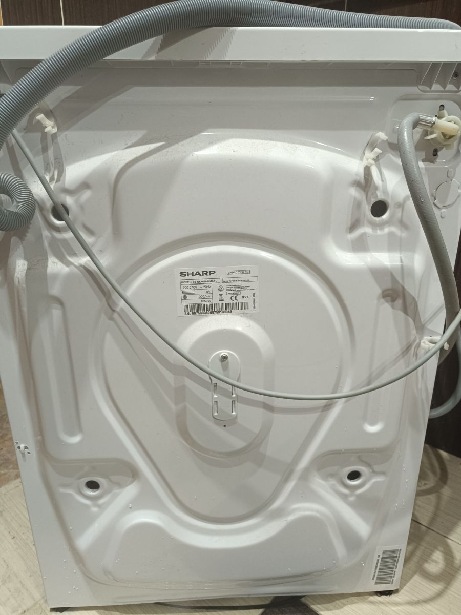

    Dzięki za odpowiedź. Generalnie ten filmik widziałem i on mnie zainspirował, by spróbować ogarnąć problem samemu. Jednak trochę nie wiem jak się za to zabrać, bo w tej pralce nie ma takiej pokrywy z tyłu, jak na filmie, która umożliwiałaby szybki dostęp do paska. Przez to zastanawiam się, czy nie trzeba rozebrać całej pralki, by tam się dostać, a to może być zbyt karkołomne wyzwanie dla mnie. Tak wygląda tył:
    Tył pralki Sharp z przewodami.
    A co do głośności działania, to nie zauważyłem, by działała głośniej. Podejrzewam, że to pasek, bo po włączeniu bęben się nie rusza, a jak go popchnę ręką, to obraca się bardzo długo, praktycznie bez żadnego tarcia.

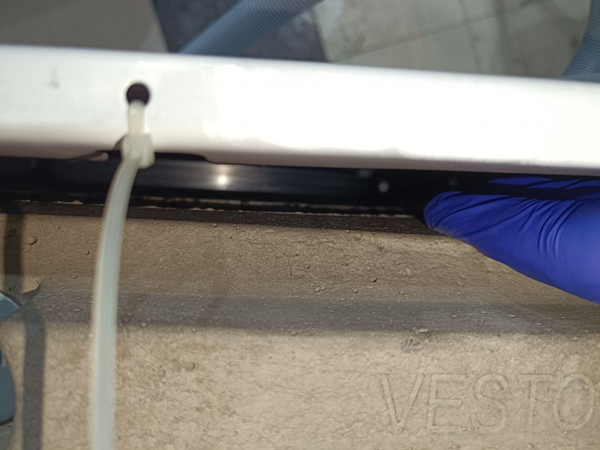

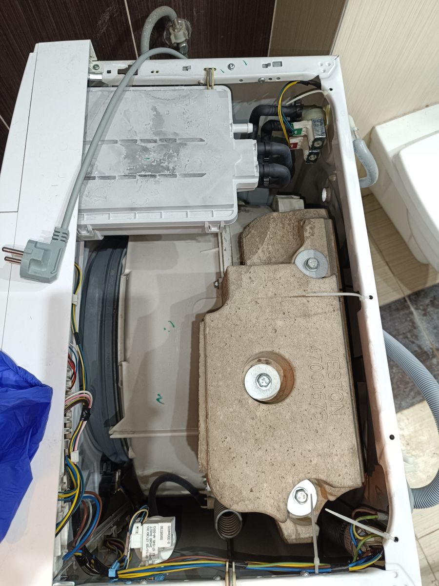

    stanislaw1954 napisał:
    Zdejmij pokrywę górną i będziesz mógł spojrzeć, czy pasek jest na swoim miejscu.
    Tak, nie za bardzo widać...
    Wnętrze pralki z widocznymi elementami mechanicznymi i elektrycznymi.
    No chyba że ta metalowa część od tylnej ściany to jest prowadnica paska, chociaż niezbyt dobrze ją widać, a bez konkretnych instrukcji wolę nie rozkręcać dalej.
    Zbliżenie na wnętrze urządzenia z metalową częścią i dłonią w rękawicy.
  • #6 21414083
    stanislaw1954
    Posty: 15218
    Pomógł: 2008
    Ocena: 4651
    No tak, w tej pralce jest "wybitny " dostęp,ale wygląda na to , że pasek jest na kole. Można zdjąć ten duży obciążnik-3 śruby i będzie lepszy dostęp, ale to już chyba raczej dla bardziej zaawansowanych.
  • #7 21414085
    Kenworth 18
    Posty: 11193
    Pomógł: 2427
    Ocena: 3728
    Ewidentnie spadł pasek napędowy bębna. Nic tam nie rozkręcisz. Ponowny montaż paska to nie będzie łatwy temat bez odrobiny doświadczenia, ale możesz spróbować. Najpierw wyczuwasz czy pasek usiadł na kółku pasowym silnika a następnie nakładasz go na koło pasowe bębna. Tu masz pralkę bez tylnej pokrywy: https://youtu.be/VE-c1XmlQtM?si=yJxWB1xr4CVj1WtZ
