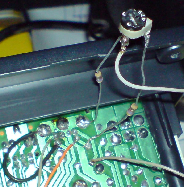

    Mój kumpel kupił ostatnio na Allegro zestaw 5.1 Creative Inspire 5300. Problem polega na tym, że wtyczka od potencjometra/pilota na kablu jest urwana. Jest 6 przewodów, wtyczka pasuje taka, jak od myszy komputerowej. Czy ktoś zna może prawidłowy układ przewodów? Ewentualnie proszę o informację, gdzie mogę odnaleźć jakieś schematy, albo po prostu gdzie kupić takiego pilota...

    A mógłbyś napisać jak uruchomiłeś suba bez pilota?? Jak skombinuje jakiś aparat to Ci wyślę fotkę pilota od strony ścieżek

    W załączniku masz fotkę, w jaki sposób ja zastąpiłem pilota.
    Włącznik - czarny przewód
    Balans - widać dokładnie
    Głośność - do dwóch przewodów po przez rezystory podłączasz potencjometr - dokładnie tak samo jak balans - z tym ze masa podana jest na środek potencjometru.
    Wartości elementów są dobrane na „oko” – rezystory po 2k, potencjometry 47k – ale wszystko działa drugi miesiąc.
    Zdjęcie pochodzi z fazy uruchamiania – teraz jest już potencjometr wyprowadzony na zewnątrz.
    Myślę ze już będziesz miał jasność sytuacji.

    Czy moglibyście napisać jak uruchomić tego 5300 bez pilota?
    Z postów domyślam się, że wystarczy połączyć jeden pin z wtyczki do masy, zgadza się? Jeśli tak to który?

    A popatrz na fotkę :)
    Podpowiem ... zwłaszcza na czarny przewód.
    Proteza działa do dnia dzisiejszego.

    Podlaczylem to wszystko tak jak na moim rysunku (Na czarny dalem wlacznik) i gra tylko jak podlacze zrodlo na REAR. Oczywiscie graja 2 tylne glosniki. Potencjometry niby dzialaja, bo moge przyciszac i podglaszac ale nie mam pojecia ktory jest od balansu, a ktory od glosnosci :)
    Jak podlaczam pod front to nic nie gra, podobnie jest w przypadku podlaczenia zrodla pod center/subwoofer.
    Nic nie daje krecenie w jedna i w druga strone potencjometrami.
    Co moze byc mistrzu?

    Słuchaj - jest mały problem ponieważ ja to robiłem grubo ponad rok temu. Zabawę zakończyłem na przerobieniu potencjometru od 5100. Tak więc zlikwidowałem pajęczynkę i mam ładny potencjometr...
    Przyznam się z ręką na sercu - już nie pamiętam, który przewód gdzie był... - po prostu - zrobiłem i zapomniałem.
    Aby nie zostawiać Ciebie na lodzie - przeszukałem archiwum poczty, ponieważ sporo osób do mnie pisało w tej sprawie ...
    Zacytuje jedną ze swoich odpowiedzi - myślę że to rozwiąże kłopot.
    Jak się przyjrzysz dokładnie w zdjęcie (lub na swojego sub'a) zauważysz ze gniazdo okłada się w literkę U w sumie 6 pinów (2 zewnętrzne i 4 wewnętrzne).
    Czarny przewód to zasilanie suba podłączony do pinów od lewej 1 i 4.
    Głośność
    Szary i pomarańczowy
    2 i 6 - podłączasz po przez rezystory do skrajnych nozek potencjometru.
    Balans
    Wszystko widać - masa czyli 4 do skrajnej nogi pot, 6 do drugiej skrajnej, środek pot. do - 5 Tak jak wcześniej nadmieniałem do skrajnych nóg potencjometru przylutowane są rezystorki 2k - tak aby nie zwierać przy skrajnych położeniach potencjometru.
