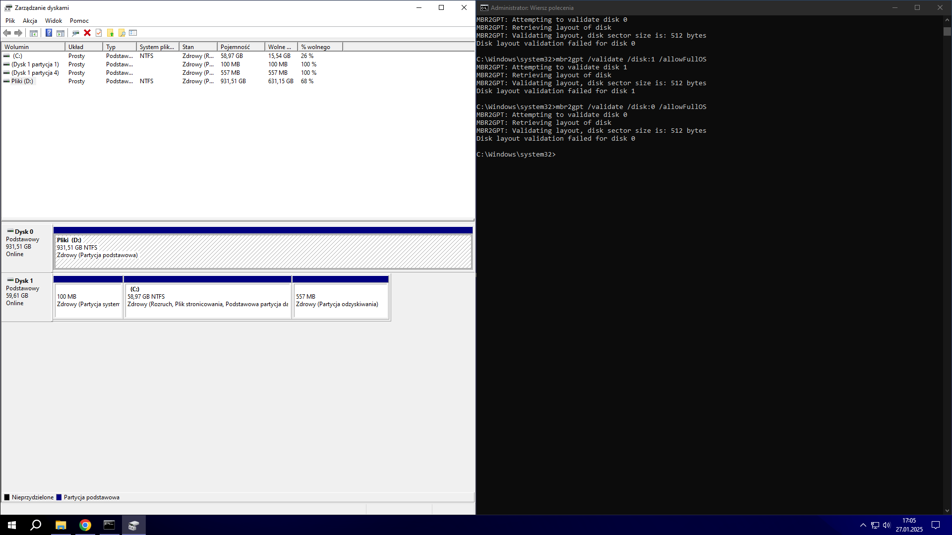

    Witam, chciałem użyć narzędzia mbr2gpt, ponieważ jeden z moich dwóch dysków jest w partycji mbr i chciałem go przekonwertować na gpt. Z jakiegoś powodu po wpisaniu komendy "mbr2gpt /validate /disk:0 /allowFullOS" wywala mi następujący komunikat:
    MBR2GPT: Attempting to validate disk 0
    MBR2GPT: Retrieving layout of disk
    MBR2GPT: Validating layout, disk sector size is: 512 bytes
    Disk layout validation failed for disk 0
    Czytałem o tym na internecie, że często jest to problem z dodatkowymi niepotrzebnymi partycjami które powodują właśnie owe problemy, ale mój dysk ma tylko jedną partycję, więc nie powinno być problemu.
    W ostateczności mogę w teorii przekopiować sobie te pliki na inny dysk a ten sformatować i wtedy dać /convert gpt przez diskparta, ale to jakieś 500gb danych i spodziewam się, że trochę zejdzie na już trochę leciwym hdd, a powinno to bez problemu pojsc przez mbr2gpt, przynajmniej tak mi się wydaje. Nie mam pojęcia czy program daje jakieś logi, jak tak to mogę podesłać screeny
    Specyfikacja komputera (nie jest to chyba potrzebne ale nie zaszkodzi jak dam):
    płyta: Huananzhi x99 (nie znam dokladnie modelu, spodziewam sie ze podobna do wiekszosci innych chinczykow)
    cpu: xeon e5-2650 v4
    dysk0: Seagate ST31000524AS (HDD) <-- dysk który chcę konwertować
    dysk1: Kingston RBU-SC400S3764G (SSD) /tutaj postawiony os
    Zrzut ekranu z zarządzania dyskami i wiersza poleceń, pokazujący próbę walidacji dysku 0 narzędziem MBR2GPT.

    MBR2GPT.EXE napisał:
    MBR2GPT can be used to:
    • Convert any attached MBR-formatted system disk to the GPT partition format. The tool can't be used to convert non-system disks from MBR to GPT.
    Więcej dowiesz się z logu.
    MBR2GPT napisał:
    Logs
    Four log files are created by the MBR2GPT tool:
    • diagerr.xml
    • diagwrn.xml
    • setupact.log
    • setuperr.log
    These files contain errors and warnings encountered during disk validation and conversion. Information in these files can be helpful in diagnosing problems with the tool. The setupact.log and setuperr.log files have the most detailed information about disk layouts, processes, and other information pertaining to disk validation and conversion.
    Nie rozumiem po co konwertować dysk 1 TB na dane.
