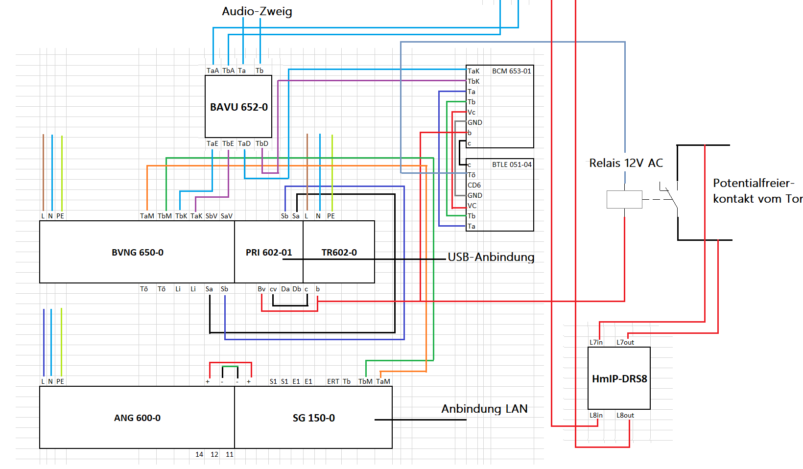

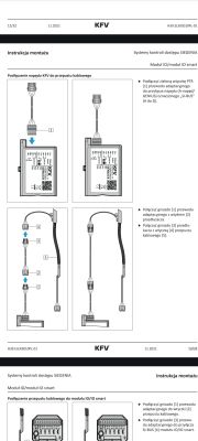

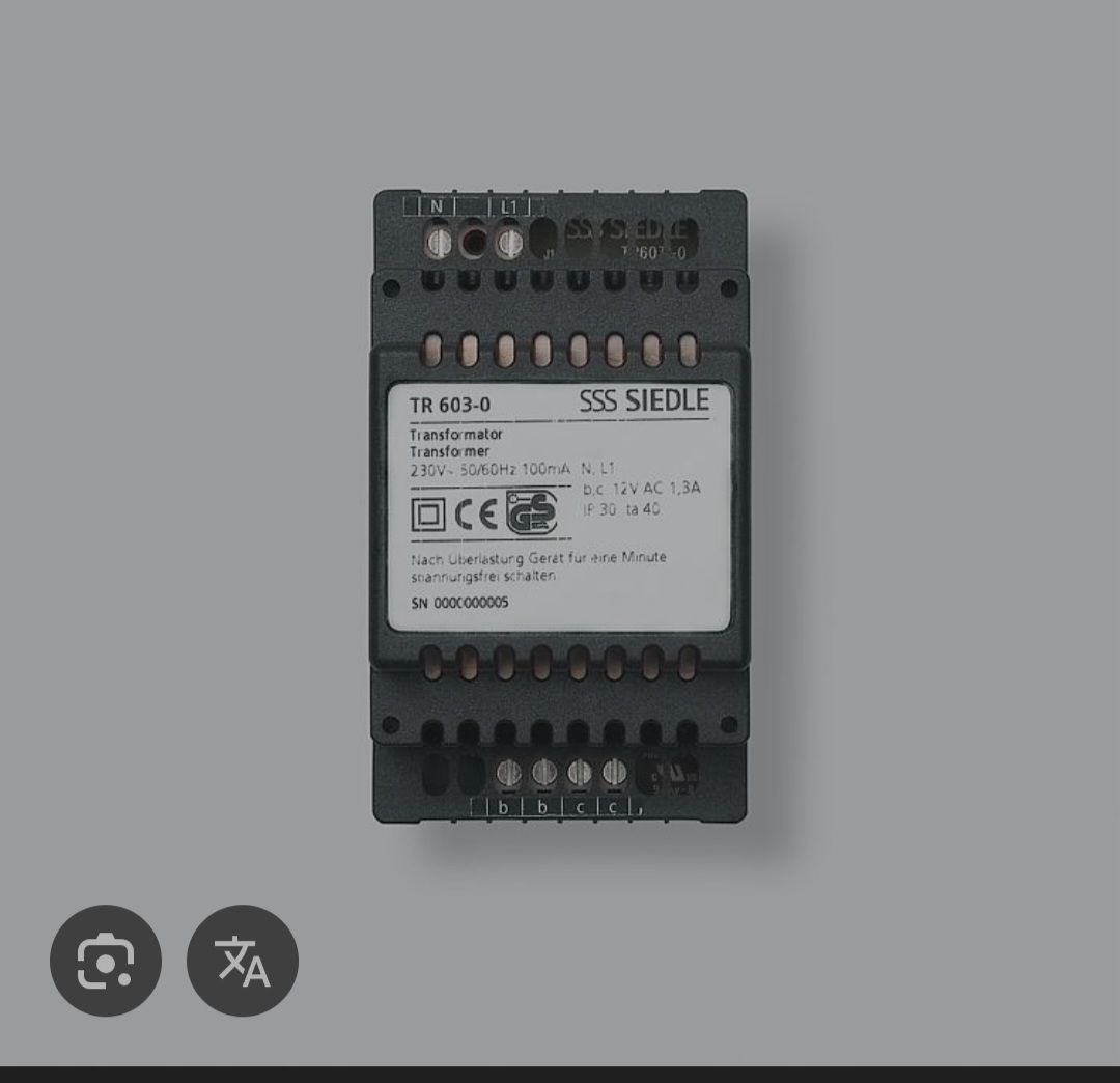

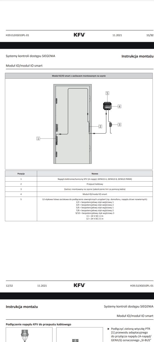

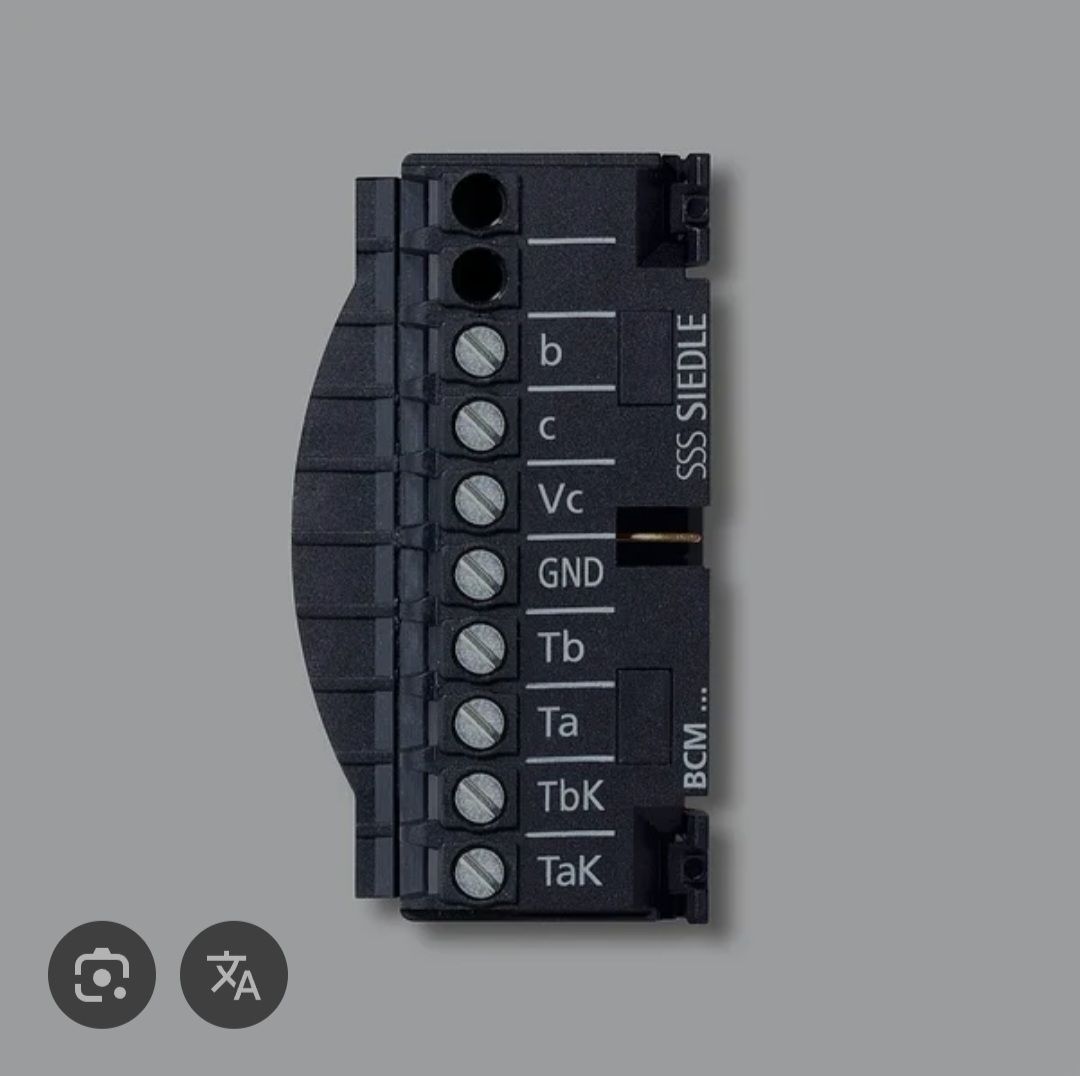

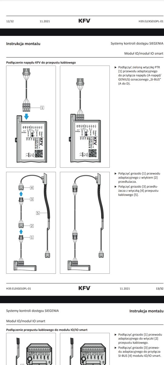

    Dzień dobry,

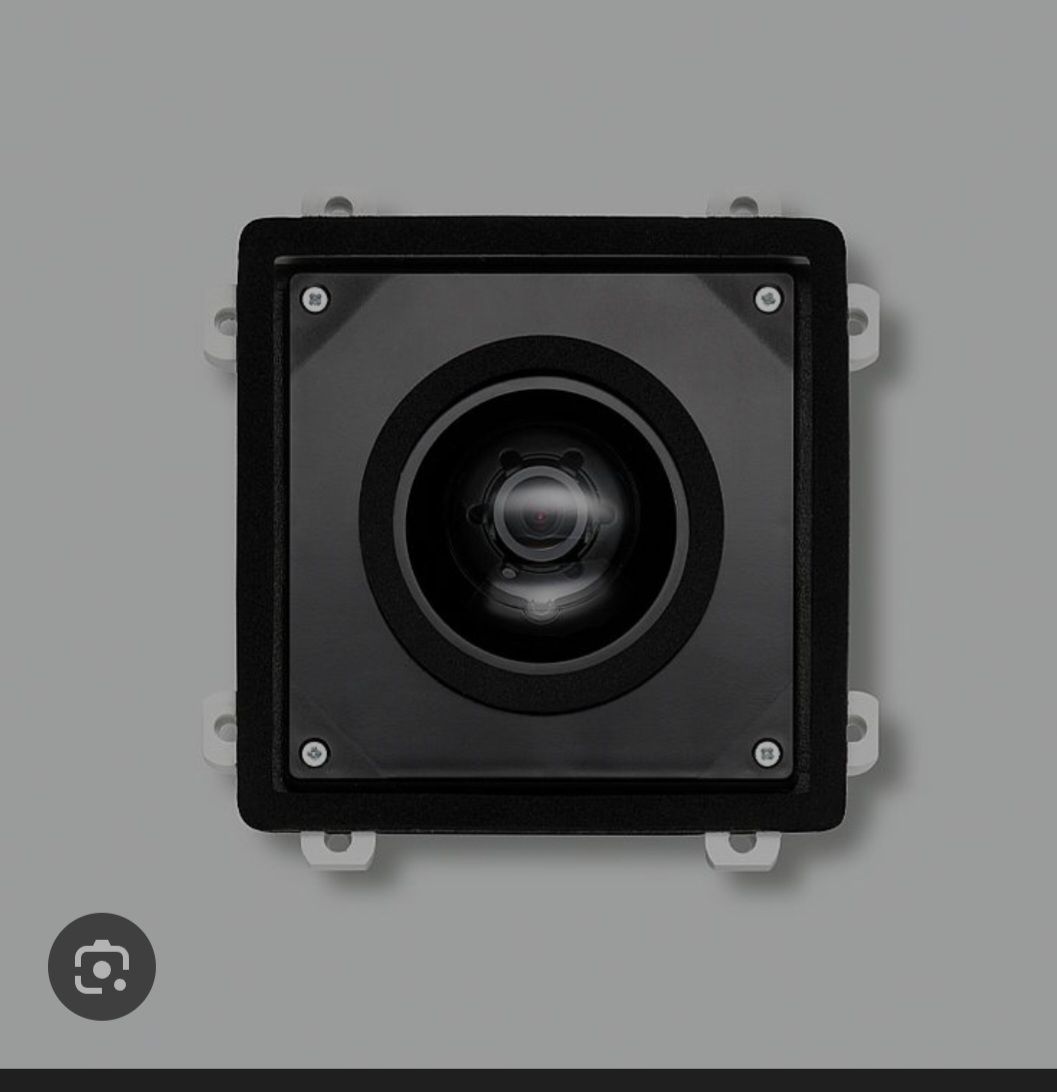

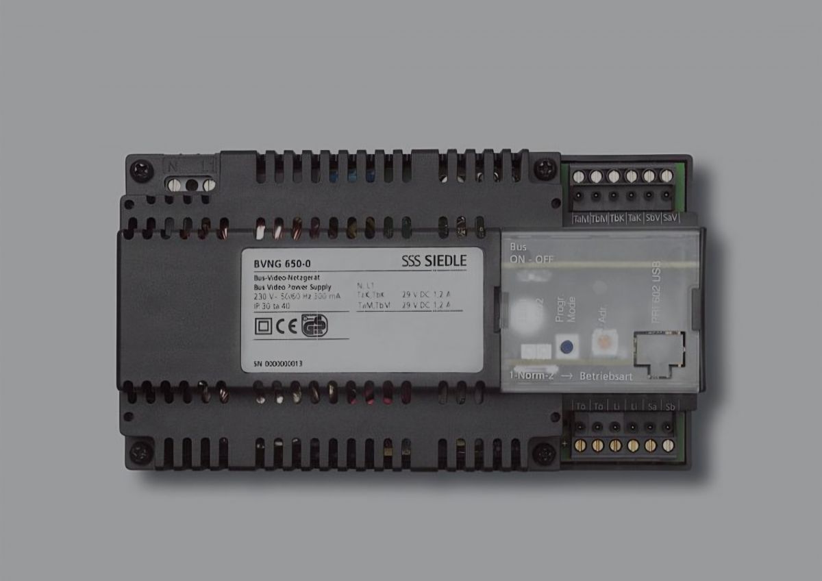

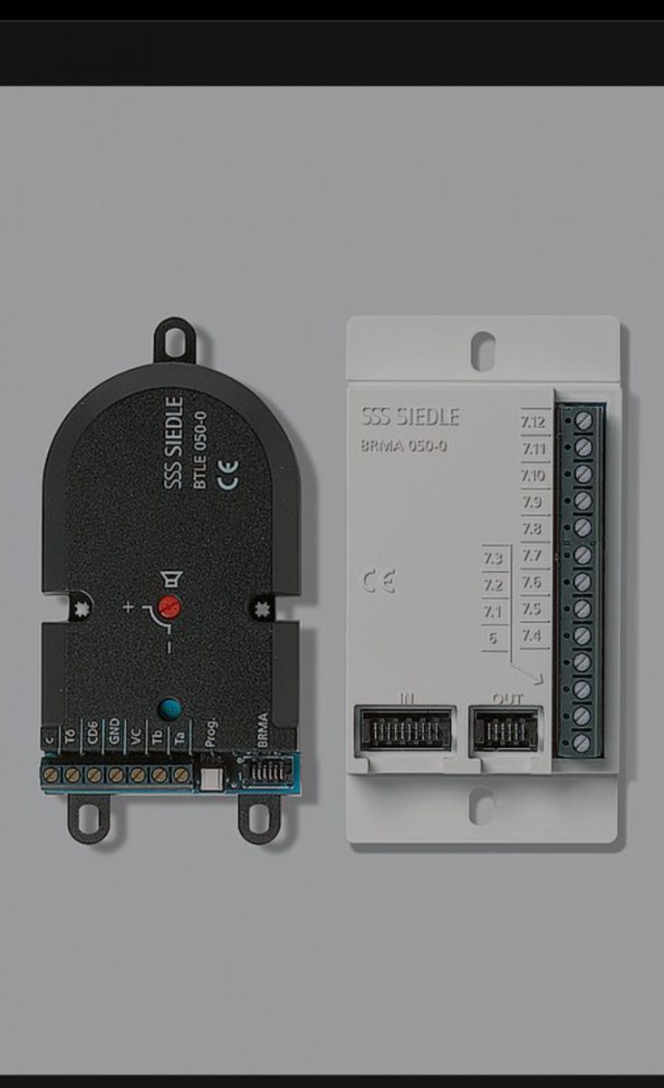

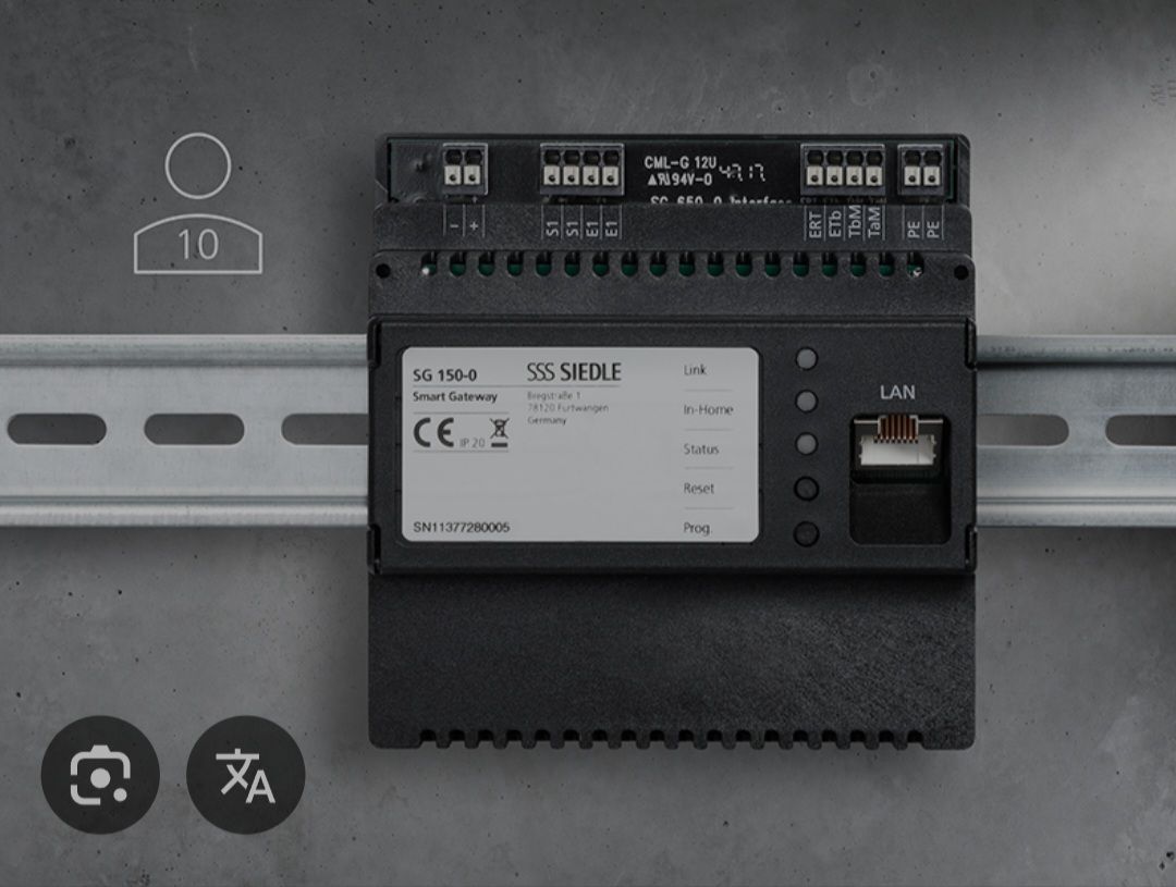

    Szukam pomocy w kwestii podłączenia domofonu. Klient zakupił komponenty, których zdjęcia załączam w plikach, jednak niestety zgubiły się kartoniki ze schematami, przez co nie wiemy, jak poprawnie wszystko podłączyć.
    Domofon ma umożliwiać zdalne otwieranie drzwi dla kuriera. System drzwi jest innej firmy niż sam domofon, ale posiada przekaźnik, który pozwala na sterowanie innym urządzeniem.
    Na ten moment w domu nie będzie odbiornika do otwierania drzwi – całość ma działać przez telefon. W przyszłości istnieje możliwość zamontowania wideodomofonu na ścianie.
    Czy ktoś mógłby pomóc i rozrysować schemat połączeń? Przy drzwiach znajduje się kabel 12-żyłowy, którego drugi koniec jest w rozdzielni elektrycznej – tam też jest dostęp do internetu, przez który system będzie podłączony.
    Z góry dziękuję za pomoc!

    Transformator SSS Siedle TR 603-0 z widocznymi zaciskami i oznaczeniami.

    Ilustracja komponentu domofonu z oznaczeniami złącz.
    Instrukcja montażu modułu IO SIEGENIA KFV.
    Instrukcja montażu systemu kontroli dostępu Siegenia z rysunkiem schematu podłączenia.

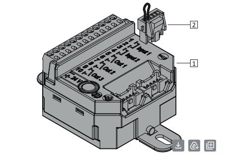

    >>21415591 Może nie do końca precyzyjnie sformułowałem pytanie – chodziło mi o to, że jeśli mówimy o komponentach domofonu, to faktycznie są one takie, jak na zdjęciu. Natomiast dokumentacja, którą mam, dotyczy drzwi, i dlatego też pojawiła się na zdjęciach.
    Byłbym wdzięczny, gdybyś mógł znaleźć odpowiedni schemat do tych konkretnych komponentów domofonu od SIEDLE. To byłoby naprawdę pomocne.
    Dodam zdjęcie przykładowe poniżej, gdyż szukam pomocy w tak dokładniej formię rysunku
    Schemat okablowania komponentów domofonu SIEDLE.
