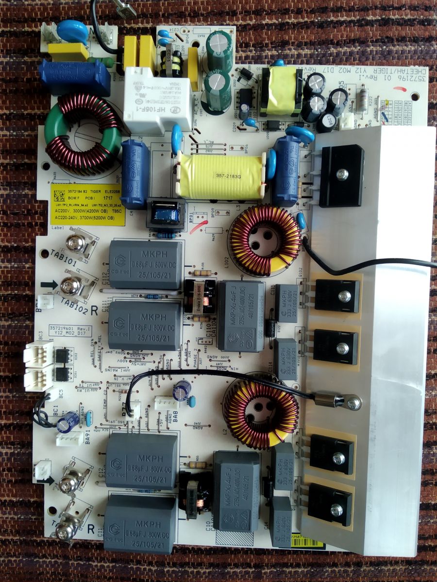

    Posiadam płytę indukcyjną Elektrolux EHH 16340FK.
    Problem polega na tym, że trzeba kilka razy załączyć, żeby zaskoczyła. Jak zaskoczy, to jest ok.
    Jak chcę ją uruchomić ponownie, to nie chce się uruchomić. Poniżej są filmiki, jak to wygląda.
    Proszę o pomoc.

    >>21417622
    Albo przegrzewanie pola grzewczego, albo błąd czujnika obecności naczynia.
    Czy dzieje się to na wszystkich polach, czy tylko jednym?

    Dziękuję, Roxio. Zaznajomię się z tematem, jutro dam znać.
    Na wszystkich polach.

    Słychać może pracujący wentylator?

    Tak, słychać wentylator.

    Dziękuję za pomoc @roxio okazuje się, że występują wahania w zasilaniu. Sąsiedzi mają ten sam problem. Zakładają monitoring na bloku mieszkalnym.

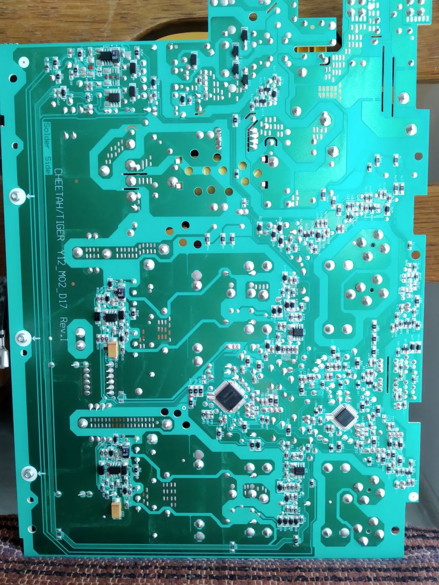

    Dzień dobry,
    Przepraszam, że zawracam głowę, ale tylko w Was nadzieja. Tak, monitoring ukończony, ale problem pozostał. Sąsiedzi mają ok, a u mnie problem pozostał. Sprawdziłem obydwie płytki, raczej są ok. Nie ma żadnych zimnych lutów, nie widać nic przepalonego, a problem istnieje.
    Płytka elektroniczna z różnymi komponentami na tle dywanu. Zbliżenie na płytę drukowaną z widocznymi ścieżkami i komponentami elektronicznymi.
    Jeszcze dodam
    Jak postawię garnek z wodą na indukcji to od razu nie grzeje trzeba kilka razy załączać jak zaskoczy to grzeje cały czas.
    Jak chcę ponownie włączyć to pokazuje jak na filmie.

    >>21430385
    A czy ja dobrze słyszę, że podczas mrugnięcia diod, załącza się na chwilę wentylator, po czym zwalnia?

    Tak, dobrze Pan słyszy. Jak widać na filmie, żadnych błędów nie pokazuje. To jest filmik, jak działa normalnie, oczywiście trzeba ją kilka razy uruchomić, ale jak zaskoczy, to działa. Ten drugi filmik pokazuje, jak chcę ją uruchomić ponownie.

    Dziękuję wszystkim problem rozwiązałem kupiłem używane dwa moduły płyty indukcja Electrolux EHH16340FK.
