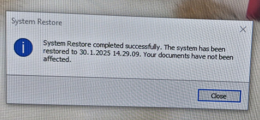

    Po dokonaniu cofnięcia się do poprzedniego punktu odzyskiwania (około tydzień do tyłu) okazało się, że część plików przestała istnieć. Nie mam plików, które tworzyłem w C czy pod Arduino z ostatnich 2-3 dni, ale np. pliki systemowe czy logi są z tego okresu.
    Jak można odzyskać pliki, które zniknęły?
    Dlaczego restore nie odtwarza tylko systemu z danego okresu, a psuje pliki nie systemowe?
    Czy "okna" muszą zawsze coś psuć?

    pliki były w 2 miejscach, np.
    - documents/Arduino/xxxxxx
    - C:\JA\xxxx
    jak mam rozumieć to okienko w stosunku do zaistniałej sytuacji?
    Komunikat System Restore completed successfully pojawia się na ekranie.
    PS przykładowe zachowanie:
    otwieram Arduino IDE, zawsze otwiera on ostatnio używane pliki, a tu zaskoczenie, otwiera się z jednym pustym plikiem. File/Open Recent - sytuacja jak tydzień temu, nawet sladu, że pracowałem nad nowszą wersją, w folderze, gdzie zapisywałem pliki, nie ma nic nowszego niż 24.01 - daty, do której cofnięto aktualizacje "okien".

    Oczywiście SSD z włączonym TRIM "załatwił sprawę", nie ma sensu szukać tych plików.
    Zapewne chodzi o ten drobiazg, iż folder Dokumenty to jedno a pliki zaliczane do tej kategorii, niezależnie od ich lokalizacji, to co innego.

    tu sytuacja była "podwójna", bo documents w Documents :)
    Wnioskując z pisowni, chodzi o pliki.
    Widać, że to kłamstwo "okienne" szeroko otwarte.
    PS czy "oknowe" przywracanie do poprzedniego punktu oznacza usunięcie wszystkiego łącznie z danymi z okresu pomiędzy?
