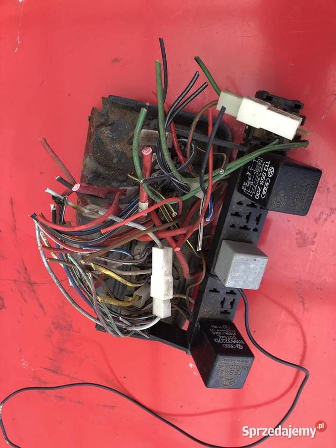

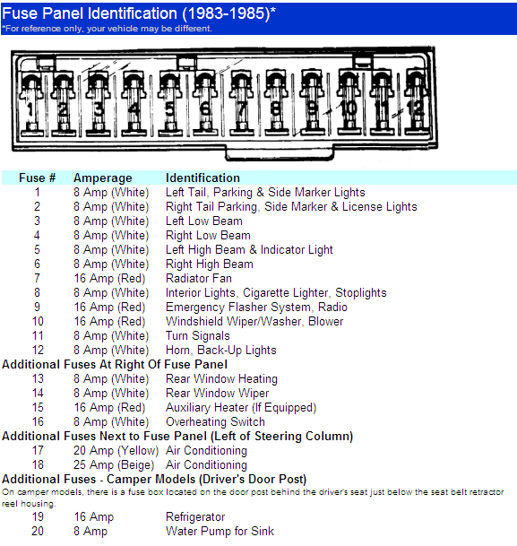

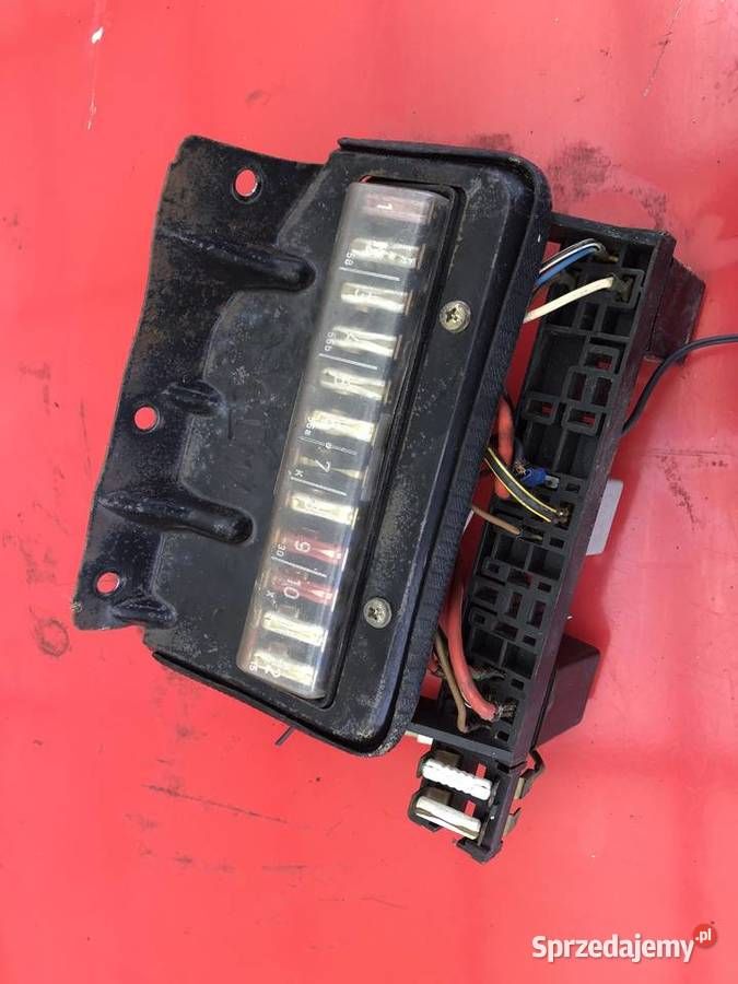

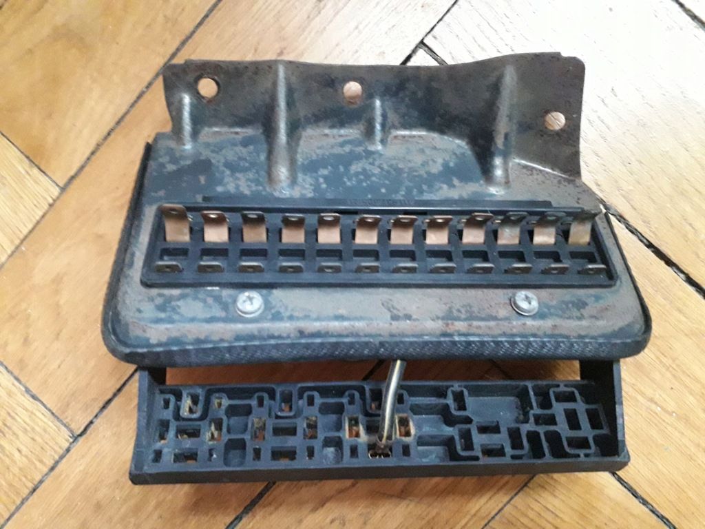

Zdjęcia przekaźników i skrzynki bezpieczników VW T3 z 1984 roku - numeracja
wezuwiusz3 31 Sty 2025 16:37 951 9
✨ Użytkownik poszukuje zdjęć przekaźników oraz skrzynki bezpieczników do Volkswagena T3 z 1984 roku, preferując zdjęcia z czytelnymi numerami przekaźników. W odpowiedziach zamieszczono kilka linków do schematów oraz zdjęć, jednak użytkownik zauważa, że dostępne materiały dotyczą nowszych wersji bezpieczników. W dalszej dyskusji pojawia się potrzeba uzyskania szczegółowego spisu numerów przekaźników oraz schematów dla roczników przejściowych, co ma pomóc w rozwiązaniu problemów z oświetleniem pojazdu.
