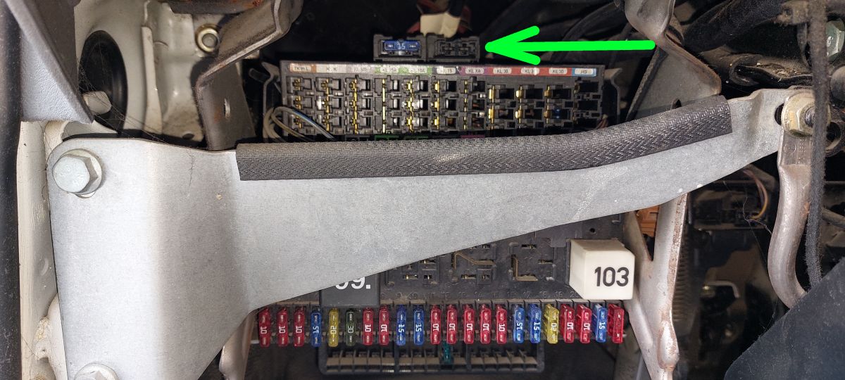

  • #13 20603713
    dominikmolenda
    Posty: 9
    Ocena: 24
    Potrzebuję schemat skrzynki bezpieczników Transporter T4 Szanowni Państwo.
    VW T4, 2.5, 65 kW.
    Opis przypadku: podróż przebiegała standardowo, żadnego szarpania czy dławienia się silnika. W pewnym momencie silnik zgasł i nie dał się ponownie odpalić. Po sprawdzeniu bezpieczników okazało się, że jeden nich jest przepalony. Jednakże po założeniu nowego i przekręceniu kluczyka w pierwszą pozycję uległ on natychmiastowemu przepaleniu.
    Pytanie moje brzmi: za co odpowiedzialny jest bezpiecznik zaznaczony na zdjęciu strzałką.
    Załączam pozdrowienia
    Dominik Potrzebuję schemat skrzynki bezpieczników Transporter T4 Potrzebuję schemat skrzynki bezpieczników Transporter T4
