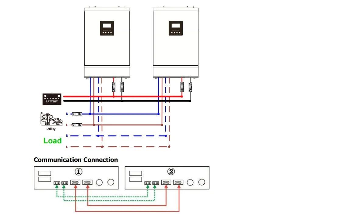

    Jak podłączyć dla zwiększenia mocy układu off grid dwa inwertery solarne Easun 5,5 kW równolegle.
    Każdy inwerter ma swój string 4,5 kW.
    Wiem, że trzeba podłączyć je synchronicznie, aby była zgodność faz i napięcia.
    Niestety, te falowniki nie są hybrydowe i nie mają opcji synchronizacji. Jeden musi być chyba master a drugi slave w układzie dwóch.

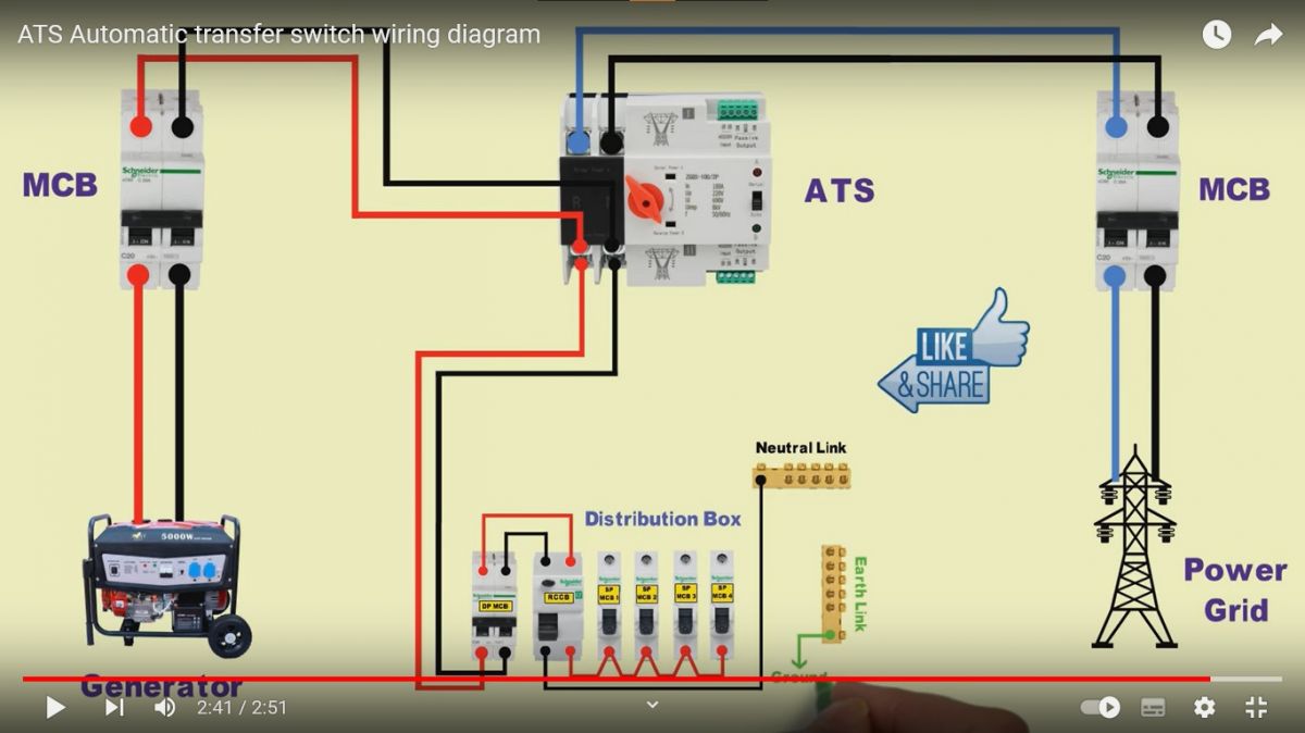

    Z siecią domową byłyby połączone poprzez ATS.
    Takie dwa inwertery mogą ładować ze swoich stringów jeden akumulator Lifepo 48 V, 600 kW?
    Oba podłączone są pod tą samą fazę 230 V.
    Schemat połączenia dwóch inwerterów solarne Easun 5,5 kW w układzie równoległym z baterią.
    Schemat połączenia automatycznego przełącznika zasilania ATS z generatorem i siecią energetyczną.

    Wszystko ok. można by ładować i korzystać z jednaj baterii, falowniki mogłyby być zasilane także z różnych faz ale jeśli nie są przystosowane do pracy równoległej to ich wejść nie można razem połączyć

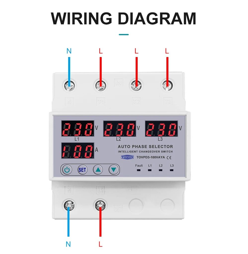

    A może jest jakieś urządzenie które na wejściu przyjmuje dwie,trzy fazy,które się różnią a na wyjściu daje połączone i mocniejsze 230V AC.Czy to by spełniało tą funkcję-3-fazowy 3P+N Selektor fazy na szynę Din?
    Schemat okablowania dla selektora faz.

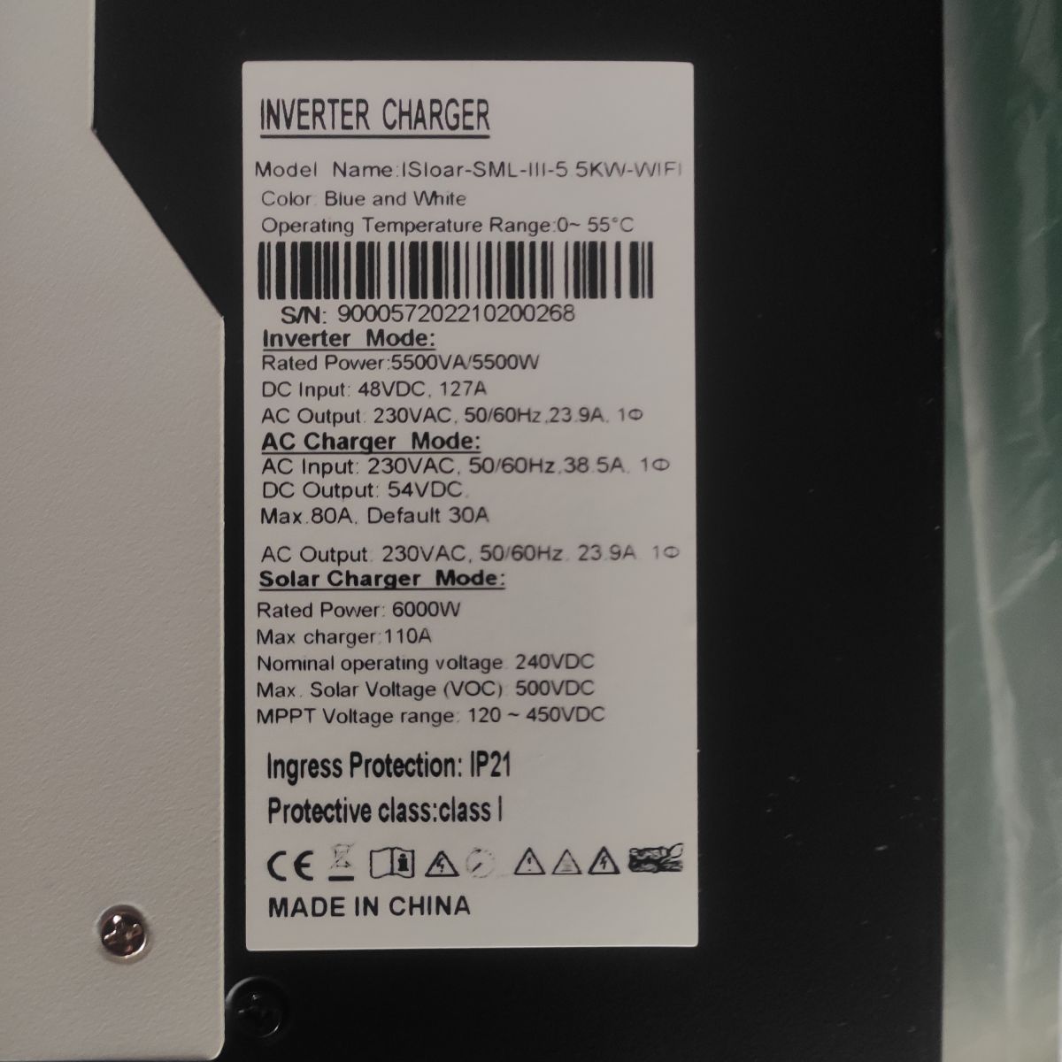

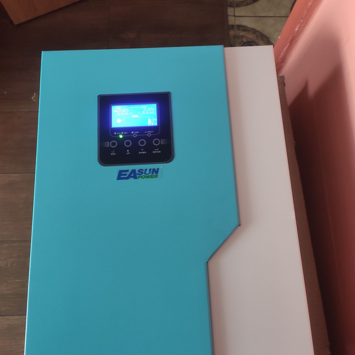

    Jaki masz inwerter?
  • #5 21419652
    zbigmen
    Posty: 147
    Ocena: 44
    tomaszlonski napisał:
    Jaki masz inwerter?
    Easun 5,5kW.Ten przełącznik co podałem wyżej się nie nada bo on tylko selektywnie automatycznie dokonuje wyboru fazy o najlepszych parametrach i przełącza na tą fazę obciążenie jednofazowe o dowolnej mocy a mi chodzi aby łączył te fazy w jedną o mocy dwóch takich inwerterów solarnych.

    Ja nie pytam ile ma mocy tylko JAKI MASZ MODEL.
  • #8 21419823
    tomaszlonski
    Posty: 3315
    Pomógł: 338
    Ocena: 880
    Modele ISolar SM SP SMD SMT mozna uruchomić dokładając płytkę połączenia równoległego , akurat nie masz w SML możliwości .
