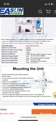

    Witam, mam pytanie jak w najbardziej optymalny sposób podłączyć 10 szt. Takich oto paneli PV
    Optymalne podłączenie 10 paneli PV do inwertera off-grid EASUN: max napięcie i prąd DC
    Do popularnego chińskiego inwertera offgrid tak żeby nie przekroczyć maksymalnego napięcia i prądu dc PV.
    Bo tak czytam i czytam na ten temat i mam mentlik w głowie już …
    Wszystkie 10 szeregowo nie można bo przy ujemnych temperaturach napięcie łańcucha może przekroczyć napięcie max falownika 500V.
    Można 2 razy po 5 w szeregu i obydwa łańcuchy równolegle, napięcie pracy będzie ok. 200V a prąd do 21,6A

    W/g danych 110A

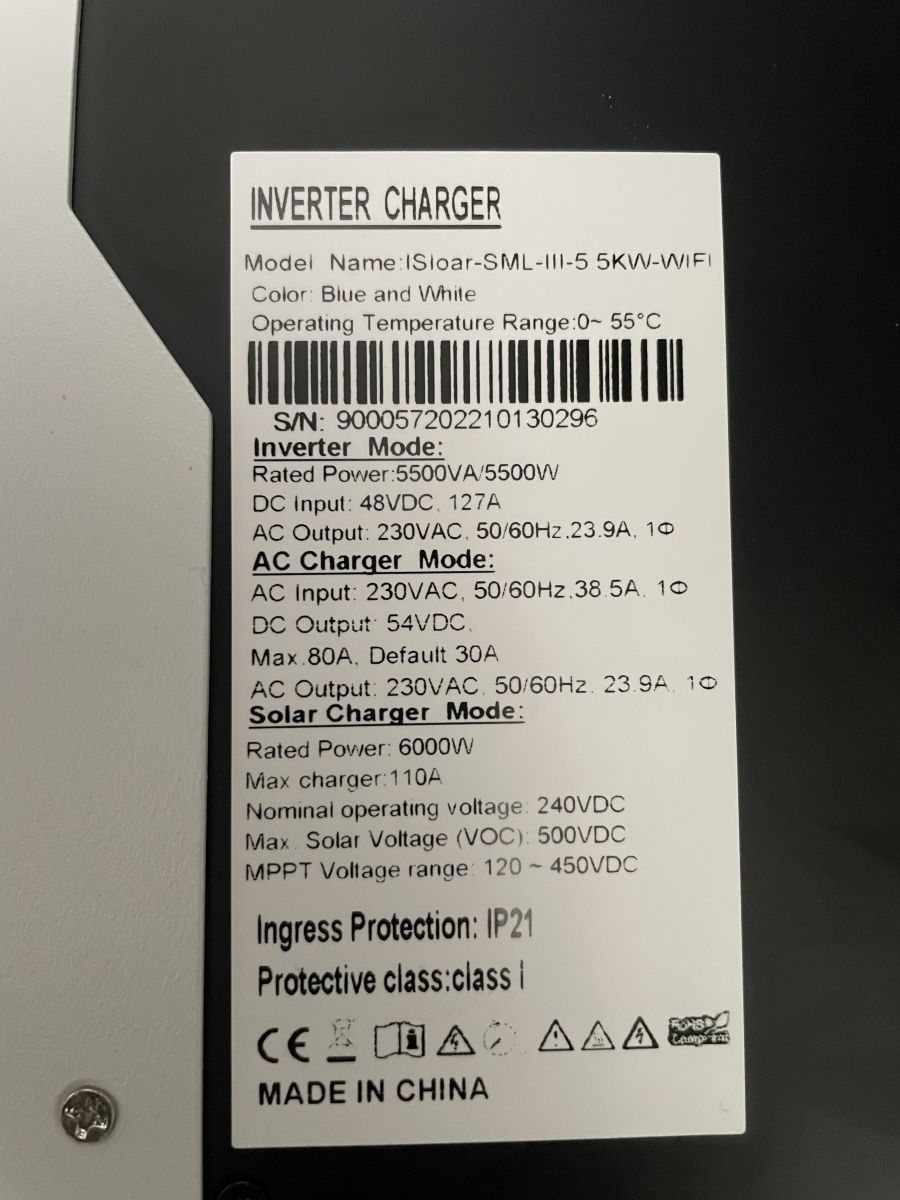

    3301 napisał:
    W/g danych 110A
    To dotyczy charge current a nie prąd PV. Te 110A przy opisie doboru modułów to błąd. Ten falownik ma max prąd PV na poziomie 27A.
    Dlatego możesz połączyć moduły 2x5 i wszystko będzie ok, z zapasem.

    napisał:

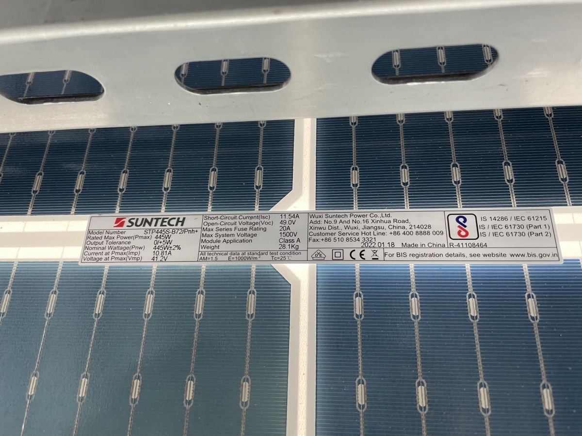

    A powiesz mi skąd zasięgnąłes takich informacji ze to akurat 27 A ? Czytałem tego manuala 4 razy wczoraj i nigdzie nie przewinęła mi sie nawet ta wartość.
    A wg Ciebie ile wynosi ? na pewno nie 110A. Mam EASUN 5kW i mam podpięte 2x5 moduły po 450W gdzie Impp=11A https://sklep.mlsystem.pl/file/23514/_.pdf i wszystko działa prawidłowo.

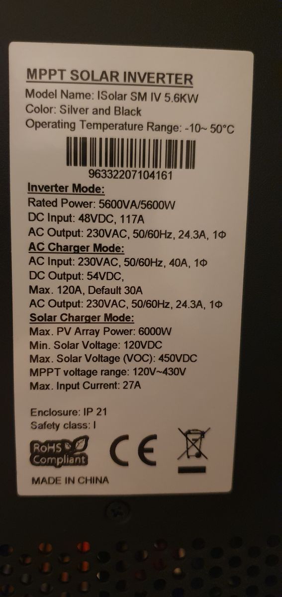

    Optymalne podłączenie 10 paneli PV do inwertera off-grid EASUN: max napięcie i prąd DC Tabliczka z mojego falownika 6,2kW, wyraźnie widać 27A.

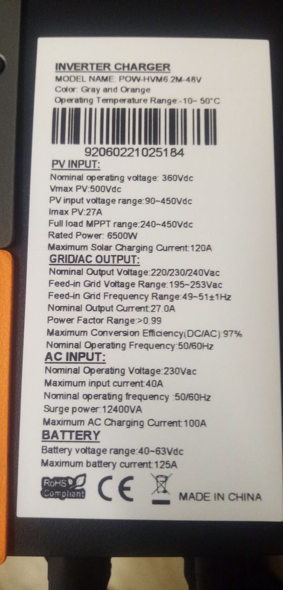

    Podany w instrukcji prąd 110 A to SCC czyli Solar Charging Current - prąd ładowania akumulatorów z paneli.
    Mój falownik też ma maksymalny prąd z paneli 27 A.

    Mam chyba ten sam inverter Easun 5kW SMP, moje moduły mają max.13,92A i chciałem spiąć w 2 stringi (strony świata o 90 stopni i różne nachylenie) w instrukcji na str.7 jest "Typical Amperage 18A" napisałem kiedyś do sprzedawcy czy mogę podłączyć równolegle 2x13,92A i otrzymałem odpowiedź, że nie. I tej chwili wszystko chodzi na jednym stringu (nie optymalnie, ale nie mam innego wyjścia). Przy okazji z PV max 450V, podłączając 9 x (545W, 49,8V Voc) falownik potrafił czasem wywalić przekroczenie max. napięcia.
    Z moich doświadczeń niezły jest ten inverter (pamiętając, że 1 mppt, 120-430V praca, 450V max Voc, i 18A) oraz funkcja parallel.
    Czyli w takim razie w pierwszym poście ma screenie jest błąd, nie można podłączyć 12 paneli równolegle. Prąd 110A uznałem za możliwy bo są falowniki np. firmy MUST i tam prąd 80-100A w wersji 5KW nie jest niczym niezwykłym ale on ma niskonapięciowe mppt.
    napisał:
    A oto tabliczka z mojego falownika, Chińczyk pisze ze to jakaś poprawiona wersja SML III i jak widać nic na temat wartości prądu na niej nie ma.
    No to nie może mieć 110A. Minimalne napięcie na wejściu mppt podali 120V, 120Vx110A daje 13200W a inwerter ma max 6000W na wejściu mppt. Przyjmijmy że te moc da się uzyskać tylko przy wyższym napięciu, powiedzmy 240V, 6000W/240V daje 25A. 240V przyjąłem dlatego że większość inwerterów 5KW ma podane takie minimalne napięcie dla pełnej mocy. Nawet jak przyjmie się 300V to masz 20A. I nie przejmuj się że panele połączone równolegle mogą dać więcej prądu, inwerter weźmie sobie tyle ile potrzebuje, poza tym te 10.81A co masz na panelach jest praktycznie niemożliwe do osiągnięcia. Innymi słowy przez większość roku panel nie da 10A a może będzie jeden dwa dni tak słoneczne żeby się ten prąd do Imp zbliżył.

    Coś się Tobie pomieszało, prąd ładowania to nie jest prąd paneli. Przecież jest przetwornica step down do ładowania. Policz sobie 48V x 120A = 5760W! Tu nie ma żadnego cudu.
