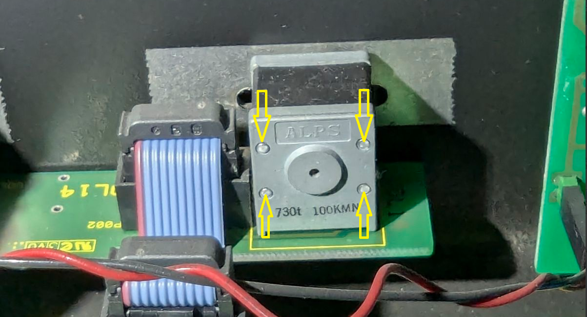

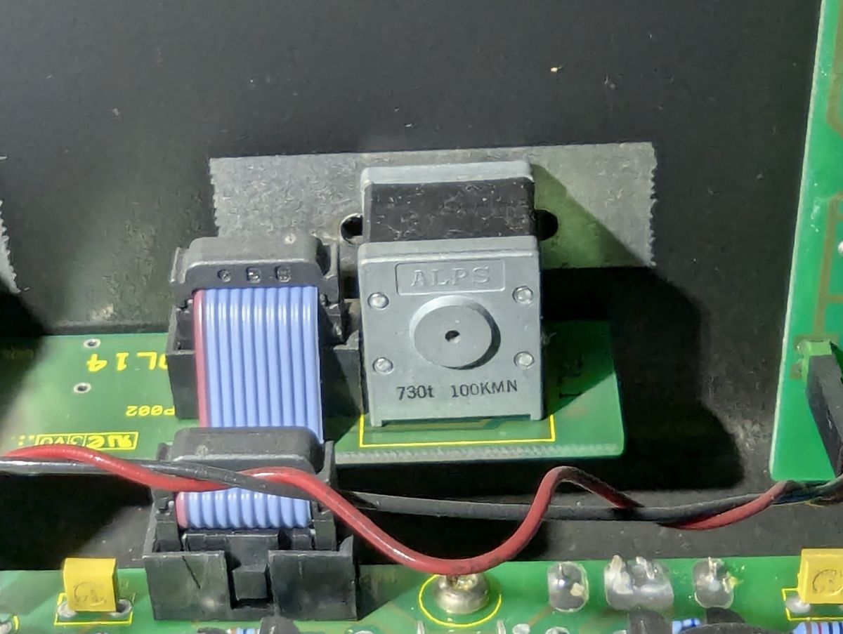

    W temacie potencjometrów. Niestety dopadła mnie awaria trzeszczenia potencjometru balansu w moim Copland csa28 (14R). Potencjometr to ALPS 730t 100KMN. Niestety zakup nowego to fikcja, a tabel z zamiennikami brak. Są różne podobne o wartości 100KMN, ale numer inny. Prośba do szacownych o pomoc w poszukiwaniach lub jak to można naprawić.
    Potencjometr ALPS 730t 100KMN zamontowany na płytce układu Copland csa28.

    Przy odrobinie zaciecia mozna to rozebrac, wyczyscic a potem zlozyc do kupy.
    Wyjmij to z plytki, moze beda jakies inne numery nadrukowane.
    jesli nie, to szukac podobnego. ALPS w dalszym ciagu cos takiego oferuje.
    Digikey ma cos takiego; https://www.digikey.com/en/products/detail/al...Nz5njm3javvPZWkaAm8wEALw_wcB&gclsrc=aw.ds
    Alps teraz chyba sie nazywa Alpine.
    E-bay ma taki: https://www.ebay.com/itm/151533047864

    Dzięki za info. Problem w tym, że może bym to rozebrał, tylko czym skutecznie te ścieżki zabezpieczyć? Co do podobnych w sprzedaży, to widzę, że są, tylko ten pierwszy parametr nazwy (730t) odbiega od sprzedawanych i nie wiem, w czym powodują różnicę. Sam parametr wartości 100 KMN niby ten sam, ale nie wiem, co z resztą. Najgorsze, że sprzedający nie podają, że to np. zamiennik tego lub tamtego potencjometru. Firma Copland niestety niby hi-top, ale pomocy w serwisie żadnego.
    Jasne, że tak.
    A po wyjęciu prawdopodobnie pierwsze co?
    To prawdopodobnie trzeba będzie się trzeba pozbyć się (delikatnie rozwiercić) tych nitów.
    Zbliżenie na metalową obudowę elementu elektronicznego zamocowaną za pomocą nitów na płytce drukowanej, z oznaczeniami ALPS, 730t i 100KMX.
    Aby to rozpołowić, rozebrać.
    A następnie z iście zegarmistrzowską dokładnością zabrać się do pracy.

    Do balancu nic specjalnego nie trzeba. Jedyny problem to moze byc odczep, ale nie wiem jaki to potencjometr. Maja sie zgadzac wymiary i wartosc rezystancji.
    Jesli wymiary inne, to trzeba rzezbic.
    Do czysczenia i zabezpieczenia jest duzo srodkow w dzisiejszych czasach.
    Jesli bedzie co zabezpieczac, bo sciezki moga byc wytarte.

    Wyciagnij wreszcie ten pot z plytki i pokaz go z kazdej strony.

    DAMIAN-XDX napisał:
    Że tak zapytam, jeszcze oznaczenie KMN dokładnie o czym informuje?
    K wartość potencjometru w kΩ.
    MN lub w naszych M+N informuje ze to potencjometr od balansu, niestety różni się od zwykłych potencjometrów - volume i regulacji barwy dźwięku.
    Na moje to ten typ jest do rozebrania spokojnie, robiłem podobne alpsy i pod pokrywą jest na osi pierścień starloock, też do okiełznania.
    Scieżki na bank są w bdb kondycji najczęściej brud jest na styku przekazania ze ślizgacza do punktu lutowniczego regulacji. (zaznaczyłem na foto),

    wkj napisał:
    MN lub w naszych M+N informuje, że to potencjometr od balansu, niestety różni się od zwykłych potencjometrów - volume i regulacji barwy dźwięku.
    Scieżki na bank są w bdb kondycji, najczęściej brud jest na styku przekazania ze ślizgacza do punktu lutowniczego regulacji. (zaznaczyłem na foto),
    Dzięki za przejrzysty pogląd. Mój generalnie ma problem na pozycji "0" i wtedy potrafi lekko gubić kanał L lub R. Zawsze minimalnie przesuwam, ale do czasu, bo wtedy też zaczyna charczeć. Dzisiaj wyciągnę całą płytkę z tym potencjometrem i zobaczę, jak to wygląda.
