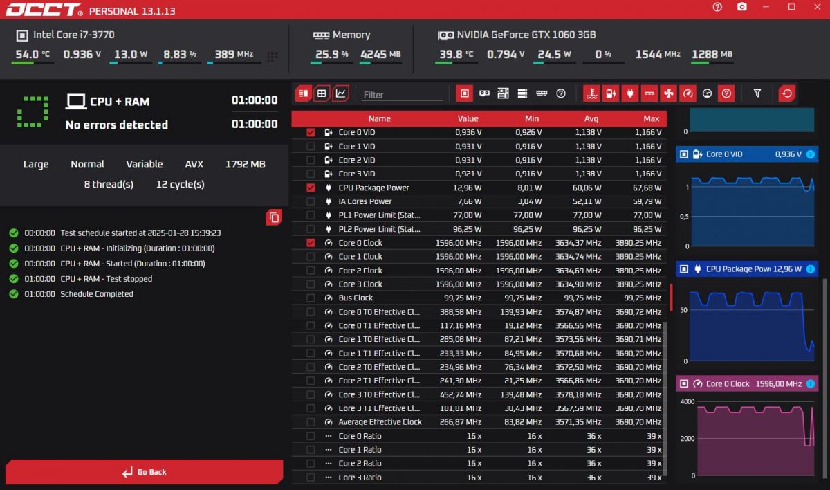

    W ostatnim czasie napotkałem się z problemem już opisywanym na forum tzn. przy bardziej wymagających grach monitor gaśnie jakby tracił źródło obrazu, czasem znika dźwięk a czasem jeszcze chwilę gra i wentylator CPU zaczyna pracować na wysokich obrotach. Zdecydowałem się odesłać komputer na reklamcje i po reklamcji problem się powtarzał więc odesłałem go ponownie. Jednak tym razem firma twierdzi że PC jest w pełni sprawny i podesłali testy które mają na to wskazywać. Osobiście nie znam się aż tak na testach więc chciałbym poprosić o interpretacje tzn czy są one miarodajne, czy są w stanie wskazać wyżej opisywany problem i ogólnie jeżeli coś z nich wynika to co.
    Pozdrawiam i z góry dziękuję za pomoc.
    Komputer:
    CPU: Intel Core i7-3770 3,4GHz
    GPU: Nvdia GTX 1060 3GB
    Pamięć RAM: 16GB DDR3
    Dysk: SSD 1TB
    Zasilacz: Silent 500W ATX
    Zrzut ekranu przedstawiający wyniki testu OCCT na komputerze z procesorem Intel Core i7-3770 i kartą graficzną NVIDIA GeForce GTX 1060.
    Zrzut ekranu testu OCCT dla komputera z procesorem Intel Core i7-3770
    Zrzut ekranu z wynikami testu obciążeniowego Time Spy dla komputera.
    Zrzut ekranu z programu OCCT przedstawiający informacje o procesorze Intel Core i7-3770 i karcie graficznej Nvidia GTX 1060 3GB.
    AI: Czy możesz podać więcej szczegółów na temat testów przeprowadzonych przez serwis? Jakie dokładnie testy zostały wykonane?

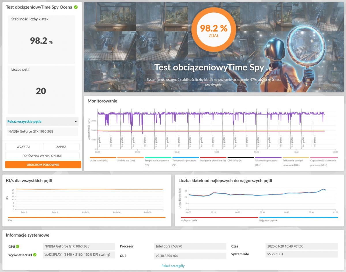

    Został wykonany test OCCT i Time Spy
    AI: Jaki system operacyjny jest zainstalowany na komputerze i czy były ostatnio jakieś aktualizacje lub zmiany w oprogramowaniu?
    Windows 10 a później serwis zaktualizował go na Windows 11 jednak problem dalej występuje.

    chrsu_ napisał:
    W ostatnim czasie napotkałem się z problemem już opisywanym na forum, tzn. przy bardziej wymagających grach monitor gaśnie, jakby tracił źródło obrazu, czasem znika dźwięk, a czasem jeszcze chwilę gra i wentylator CPU zaczyna pracować na wysokich obrotach. Zdecydowałem się odesłać komputer na reklamację i po reklamacji problem się powtarzał, więc odesłałem go ponownie. Jednak tym razem firma twierdzi, że PC jest w pełni sprawny i podesłali testy, które mają na to wskazywać. Osobiście nie znam się aż tak na testach, więc chciałbym poprosić o interpretację, tzn. czy są one miarodajne, czy są w stanie wskazać wyżej opisywany problem i ogólnie, jeżeli coś z nich wynika, to co.
    Cześć,
    odpaliłbym np. memtest86 i później np. prime95, niech popracują po kilka godzin, może się coś objawi.
    Uwaga o aktualizacji BIOS-u (UEFI) jest tak 50/50, trzeba minimalnie uważać podczas aktualizacji. Na pewno nie zaczynałbym od pasty - aczkolwiek pamiętam przypadek, gdy kolega miał pod radiatorem folię "REMOVE ME BEFORE INSTALLING" :-)
    Kto jest producentem komputera (jeśli da się to ustalić)?
    Jaka to płyta główna?
    Jaka jest obecnie wersja BIOS-u?
    Jakie i ile jest modułów RAM? Te informacje powinny dać się jakoś wyciągnąć programowo, ale nie wiem jak to zrobić w MS Windows.
    Jak wygląda temperatura CPU po obciążeniu np. kilkuminutowym wymagającą grą lub np. prime95?
    54 °C to nie jest żaden problem, jeśli to jest temperatura pod obciążeniem (wątpliwe) - to by wykluczało problem z pastą.

    Co do BIOS-u, to na co mam zwrócić ewentualnie uwagę? W sprawie pasty to również słyszałem różne historie; patrząc na dotychczasowy profesjonalizm obsługi, to nie wykluczałbym tego. Komputer składał chyba sprzedawca, w każdym razie producent nie jest mi znany - nigdzie się nie podpisuje.
    Jeśli chodzi o płytę, to jest to: ASUS P8H61-M LE/USB3 (LGA1155).
    RAM: 8 GB x 2 Samsung DDR3 PC 1600.
    Wersja BIOS-u: 4601.
    Jeśli chodzi o temperaturę, to po kilku minutach nie było problemu. Na procesorze było w granicach 50-60 stopni.

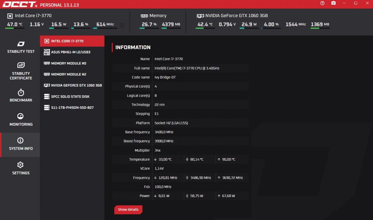

    chrsu_ napisał:
    Jeśli chodzi o płytę, to jest to: ASUS P8H61-M LE/USB3 (LGA1155).RAM: 8 GB x 2 Samsung DDR3 PC 1600.Wersja BIOS-u: 4601.
    Wersja 4601 to najnowsza i ostatnia wersja dla tej płyty - datowana na 2014 rok.

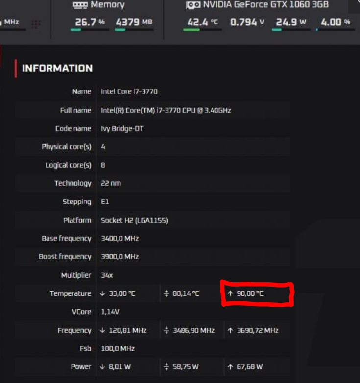

    To skąd tu się wzięło 90 stopni?
    Zrzut ekranu pokazujący specyfikacje procesora Intel Core i7-3770 z widoczną temperaturą 90 stopni Celsjusza.

    Podsumowując dotychczasowe informacje:
    - mamy antyczną platformę z 2012 roku. Płyta główna może nie być już pełnej sprawności, pod wpływem temperatur może połączenie któregoś układu BGA przestawać kontaktować.
    - mamy płytę główną, jedną ze słabszych możliwych, z sekcją zasilania dostosowaną do obciążeń biurowych, na pewno nie do długotrwałych obciążeń jednym z najmocniejszych obsługiwanych procesorów. Jest całkiem możliwe, że sekcja zasilania, która na tych modelach Asusa byłą wyjątkowo słaba, po przekroczeniu 100-kilku stopni robi odcięcie zasilania Vcore. Takie coś spowoduje zawieszenie komputera. Tak słabej płyty nigdy nie powinno się użyć z tym procesorem, mimo że teoretycznie ten procesor będzie na liście obsługiwanych. Ale jest to badziewna płyta, która się do tego procesora po prostu nie nadaje.
    - mamy zasilacz, który jest jakimś chińskim wynalazkiem i nie jest pewne, czy utrzymuje jakiekolwiek akceptowalne parametry pod obciążeniem.
    - do sprawdzenia również pamięć (memtest) oraz dysk, jako że widzę, że są zamontowane dwa modele z niskiej półki bardzo podatne na awarie. Test SSD w programie Victoria (opcja GRID wyłączona i pełny, nie szybki test odczytu całego dysku, jednego i drugiego - po teście zrzut ekranu z wykresem).
    Trzeba by było zapytać sprzedawcy który wykonał test, temperatury sprawdzałem tylko przy starcie gry później już nie wiem jak to wyglądało być może tak jak w tym teście.
