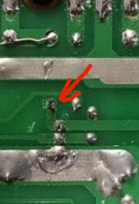

    A ta wskazana poniżej końcówka rezystora jest dobrze przylutowana? To jest z tego co dobrze widzę R40. On jest powiązany z tranzystorem T24 który następnie jest w układzie z diodą D13, która jest też w obwodzie układu regulacji prądu spoczynkowego.
    Zbliżenie na płytkę PCB z widocznymi punktami lutowniczymi, wskazanymi czerwoną strzałką.
    Ten tranzystor nieco poniżej też tak sobie przylutowany. Rozumiem że laminat kiepski ale jakość lutów też pozostawia dużo do życzenia.
    Nawet jeśli nie jest dobrze przylutowana to ten rezystor wogóle nie ma wplywu na prąd spoczynkowy, nawet jeśli jest nieprzylutowany.

    Na żywo luty wyglądają lepiej. Błyszcząca cyna i resztki topnika na zdjęciu sprawiają wrażenie "smarków". Ale jeszcze trochę i nie będzie do czego lutować. Temperatura lutowania 320, praca z plecionką 350 i po kilku wylutach ścieżki ledwo się trzymają.
