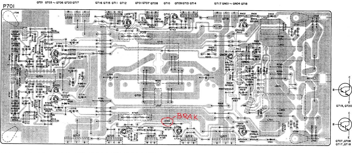

    Witam, potrzebuję pomocy w naprawie wzmacniacza Marantz PM62.
    Wzmacniacz dostałem uszkodzony od kolegi za free, mówił, że normalnie się włącza, ale nie grają głośniki, więc podejrzewałem typową usterkę tych wzmacniaczy, czyli zimne luty lub uszkodzone przekaźniki, ewentualnie układ sterujący nimi. Jednak po otworzeniu wzmacniacza od razu zobaczyłem usterkę, a mianowicie brak rezystora i czarny ślad po nim. Według schematu jest to rezystor 1 kΩ. Uszkodzenie jest na lewym kanale. Jestem bardziej amatorem w takich naprawach, więc nie wiem dokładnie, co jak pomierzyć, ale mierząc wlutowane elementy i porównując je z takimi samymi z kanału prawego, doszedłem do wniosku, że uszkodzone są także: rezystor emiterowy o oznaczeniu RGC 0,18 Ω × 2 (w miejscu O powinien być symbol Ω), gdyż z jednej strony, czyli skrajna nóżka i środkowa, miernik pokazał wartość rezystancji, a z drugiej brak jakiegokolwiek przejścia, co różniło się z tym samym elementem z kanału prawego, który na obu stronach miał jednakowe wartości rezystancji.
    Uszkodzone są też (prawdopodobnie) tranzystory mocy, czyli końcówki (D2276 i B1503), bo także mierząc je wlutowane na kanale lewym (uszkodzonym), miernik piszczy między każdą z nóżek, a na kanale prawym są już wartości rezystancji między wyprowadzeniami. Zasilacz sprawdziłem jedynie woltomierzem i podaje 2 × 37 V, wszystkie bezpieczniki sprawne, sam wzmacniacz uruchamia się, działa podświetlenie przycisków, działa selektor źródeł, cykają wszystkie przekaźniki od poszczególnych funkcji itd. Jeszcze podejrzewam elektrolity ELNA FOR AUDIO 8200 µF 56 V, gdyż bardzo delikatnie są wypukłe, oba identycznie.

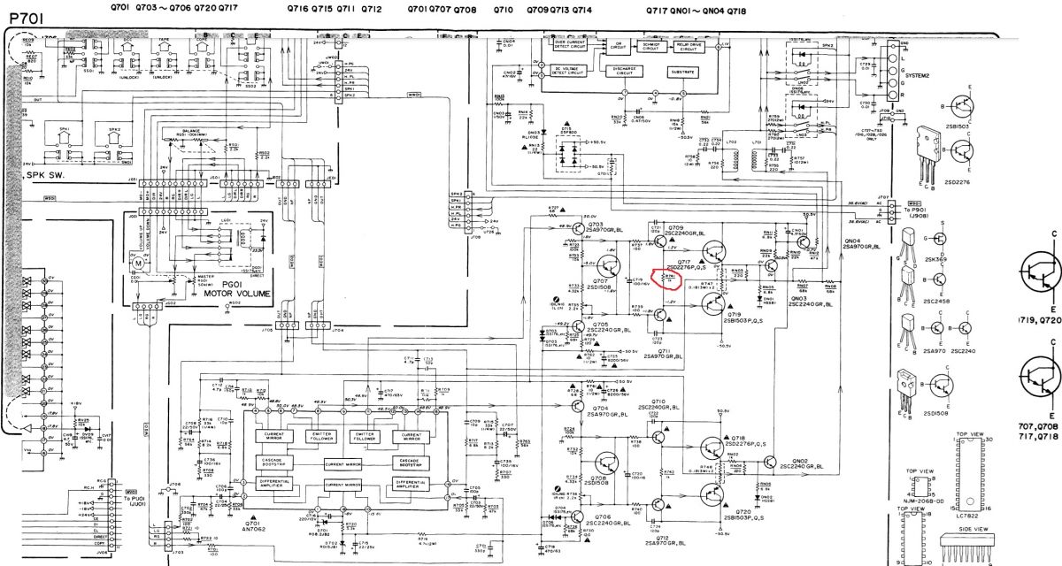

    Na schemacie brakujący rezystor opisany jest jedynie 1 kΩ, ale nie mam pojęcia, jakiej jest mocy, czy ktoś może mi podpowiedzieć, jaki powinien być?
    Skąd zakupić "pewne" oryginalne elementy, takie jak końcówki, elektrolity oraz rezystor emiterowy? Co jeszcze pomierzyć, gdzie szukać przyczyny spalonych podzespołów?
    Schemat wzmacniacza Marantz PM62 z zaznaczonym brakującym rezystorem R714.
    Schemat układu wzmacniacza Marantz PM62 z zaznaczonym brakującym rezystorem.

    Jeżeli spalony jest ten rezystor to powodem jest uszkodzenie w układzie Bias- np. tranzystor Q707, rezystor między jego bazą i kolektorem?

    Masz do niego pełny schemat? Na schematach często jest legenda oznaczająca moc rezystorów itp. Możesz też wymiarowo podpatrzeć wymiarowo jaki jest w drugim kanale.
    Często przyczyną spaleń rezystorów są uszkodzone końcówki mocy. Przebite tranzystory mocy itp.

    Trzeba wylutować i sprawdzić tranzystory końcowe jeśli są uszkodzone pewnie nie tylko one padły stąd też uszkodzony rezystor. Przekaxniki sie nie załaczaja ze względu na zabezpieczenie przed napieciem stałym na wyjściu które sie pojawia po uszkodzeniu tranzystorów końcowych.

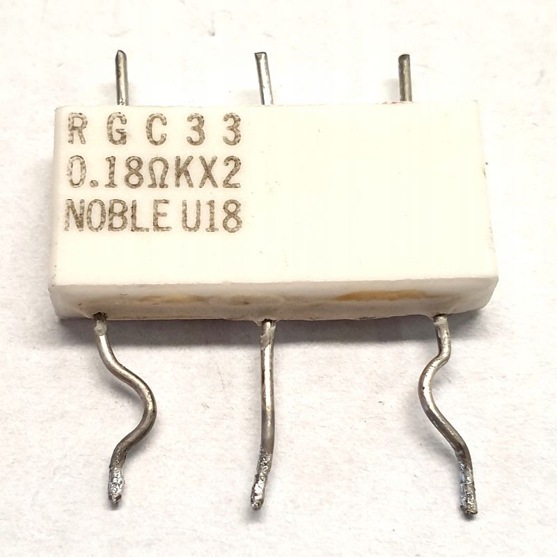

    Ten rezystor u mnie na dole ma oznaczenie Noble U26, znalazłem podobny ale Noble U18 Czy to ma jakieś znaczenie?
    Rezystor ceramiczny z oznaczeniami RGC33, 0.18ΩKX2, NOBLE U18.
  • #10 21426629
    Pan.Kropa
    Poziom 35  
    Posty: 3921
    Pomógł: 249
    Ocena: 1124
    Myślę że napis Noble to tylko nazwa producenta. Bez większego znaczenia.

    Jeżeli padły tranzystory mocy, rezystory emiterowe, tranzystor Q707 oraz ten rezystor 1k to obowiązkowo są też do sprawdzenia tranzystory sterujące Q709 i Q711.
    Poza tym metodyka napraw analogicznych końcówek mocy jest opisana w wielu tego typu tematach tu na elektrodzie.

    Czy ktoś mógłby mi pomóc w znalezieniu na schemacie płytki drukowanej brakujący rezystor który jest jego odpowiednikiem na kanale prawym wzmacniacza? Wiem że według schematu powinien mieć 1kohm ale nie wiem jakiej mocy powinien być. Brakujący rezystor na płytce ma oznaczenie R741 i wydaje mi się że jego odpowiednikiem z kanału prawego będzie R742, ale mogę się mylić.
