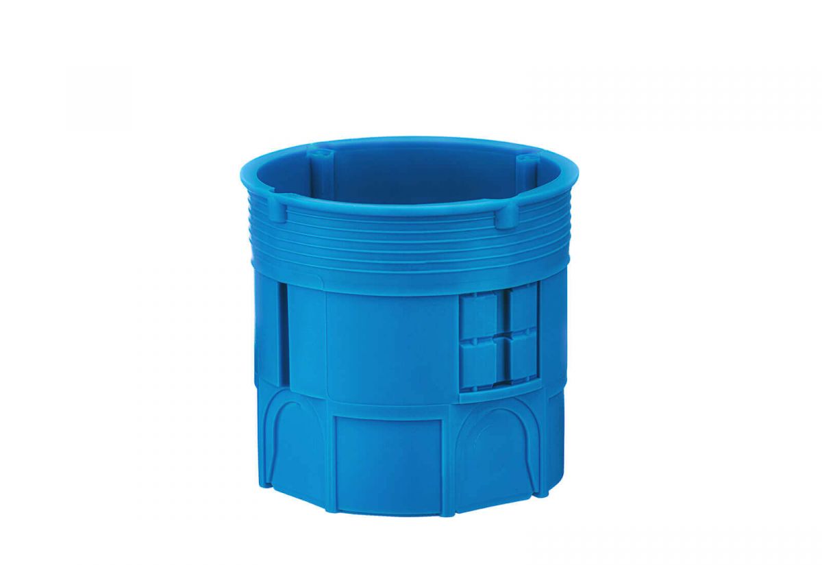

    Witam, chciałbym dorobić sobie kilka gniazdek na zewnątrz budynku. Pytanie jakie gniazdo montować na zewnątrz budynku (lepiej podtynkowe, czy może jednak natynkowe, oczywiście hermetyczne gniazdko)? Jeśli podtynkowe, to czy wystarczy osadzić taką np. puszkę w odwiercie:
    Niebieska plastikowa puszka podtynkowa do instalacji elektrycznych.

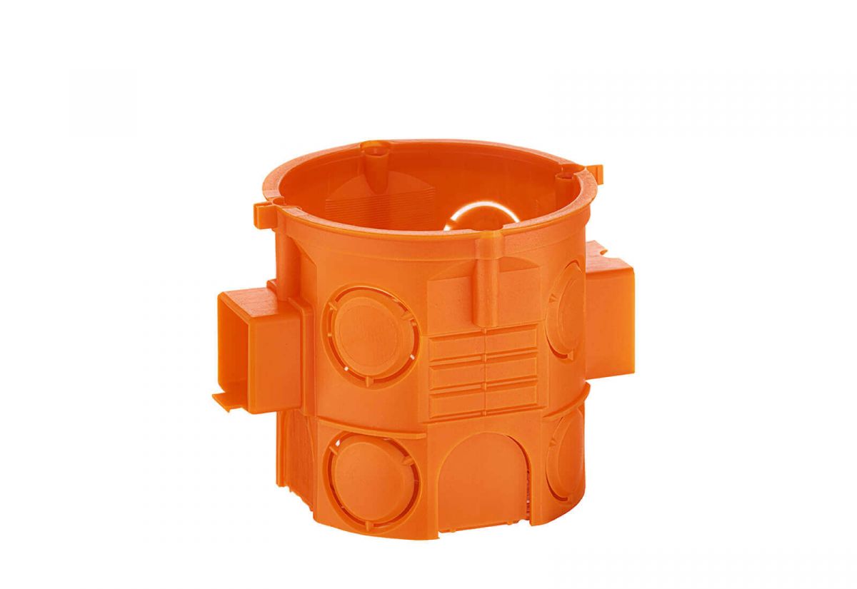

    Lub taką:
    Pomarańczowa puszka podtynkowa do montażu elektrycznego z otworami na przewody.

    Bierz te niebieskie (są podtynkowe).

    Spiderman3 napisał:
    czy wystarczy osadzić taką np puszkę w odwiercie:
    Jeśli chcesz osadzać puszki w odwiercie to tylko te się nadają, bo nie mają występów po bokach.

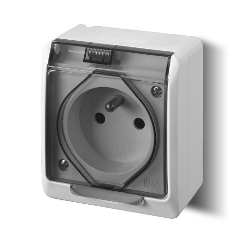

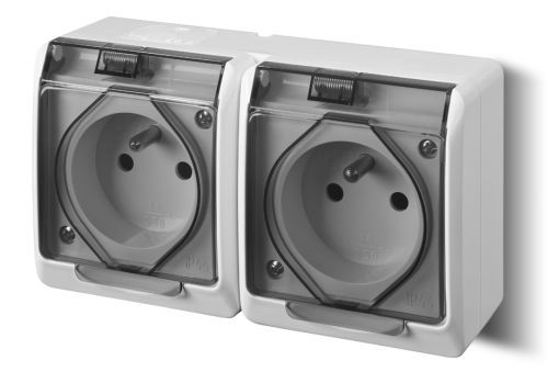

    Na zewnątrz budynku należy montować gniazda hermetyczne!
    Hermetyczne gniazdo elektryczne z klapką ochronnąPodwójne hermetyczne gniazdo elektryczne z zamknięciem.

    Kol. obie puszki z pierwszego postu są podtynkowe i obie można stosować i nie ma tu znaczenia że gniazdko hermetyczne podtynkowe jest kwadratowe na wierzchu ( ten kto zakłada tego typu osprzęt doskonale to wie).
    Jeśli chodzi o gniazda na zewnątrz budynku to post#5 wyczerpuje temat.
