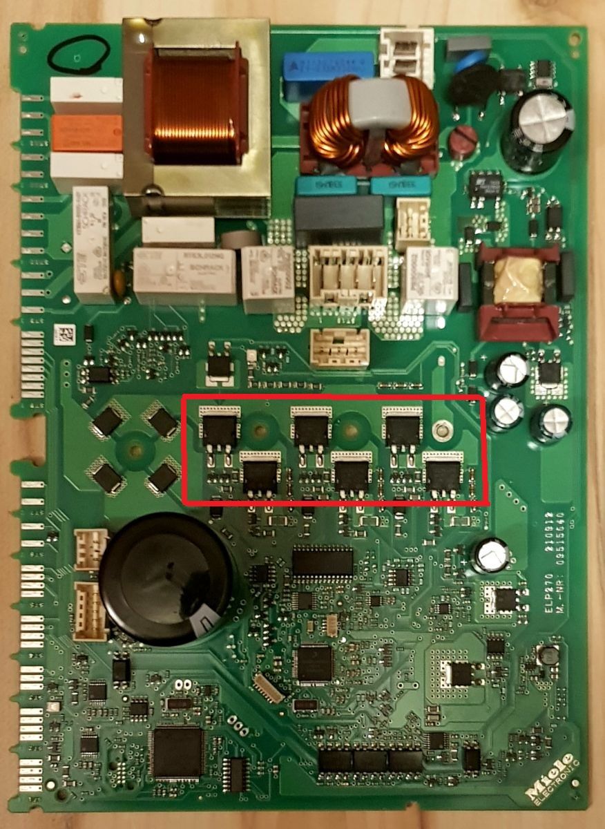

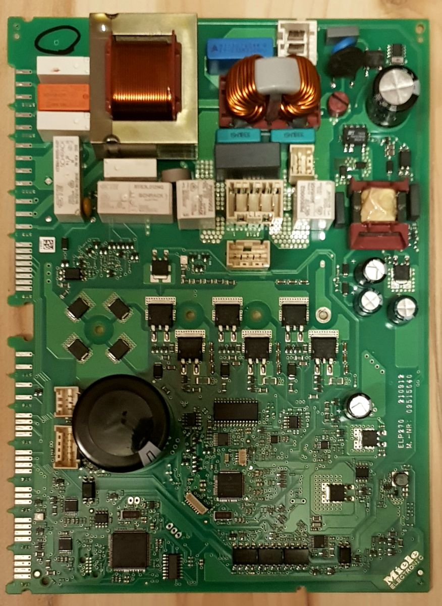

    Płyta sterująca ELP 270 z pralki Miele, widziana z góry.
    W pralce Miele WKR570WPS przestał działać silnik MPW 00-53/6 (nie wykonuje żadnego ruchu) – błąd F0050. Pralka działała ponad 9 lat i po zdjęciu tylnej obudowy od strony mechanicznej wygląda bardzo dobrze, co motywuje mnie do naprawy, o ile koszt będzie sensowny. Na początek kupiłem używany, taki sam silnik, ale to nie rozwiązało problemu. Oba silniki bezszczotkowe mają zbliżoną rezystancję – 3 uzwojenia po 4 Ω. Zakładam zatem, że przyczyna leży po stronie sterowania silnikiem. Za sterowanie pralki odpowiada płyta ELP 270. Naprawa w serwisie sprowadza się do wymiany płyty na nową, koszty usługi i dojazdu co daje około 2 000 zł. Przy tym koszcie skłaniam się do zakupu nowej pralki.
    Jeżeli ktoś jest w stanie wskazać potencjalną przyczynę awarii, podjąć się naprawy lub widzi jakieś inne rozwiązanie, to jestem otwarty na każdą propozycję, oczywiście o ile koszt będzie znacznie niższy od tego, co oferuje serwis.

    Powiedz gościowi, tutaj na Forum, że ma uszkodzony jeden z sześciu tranzystorów MOSFET. I finito. Koszt parę zeta, wprawna ręka w lutowaniu.
    Łyso Ci ?
    Po co Ci to Forum? Dla zarobku, bo nie masz innej roboty?
    Płytka drukowana z zaznaczonymi tranzystorami MOSFET

    Po pierwsze nie żaden mosfet bo go tam nie ma nie pisz głupot.
    Po drugie nawet jak bym napisał co trzeba wymienić to ciekawe czym to wylutowac..
    Nie MOSFET, a ciekawe co tam jest? Krasnoludki?
    Czym wylutować? Maszynką do krojenia mięsa... :)

    Panowie spokojnie! Miele wystarczy dla wszystkich ... nada handlarze przywożą dwudziestoletnie nówki z DE!
    @edis1 Zmierz sobie 6 tranzystorów falownika i chyba tyle wystarczy do postawienia diagnozy, a co potem? Ulepić samemu albo oddać komuś, to się na tym zna!

    Naprawa została zlecona, wymienione zostały tranzystory GB10NC60HD i diody U1J.
