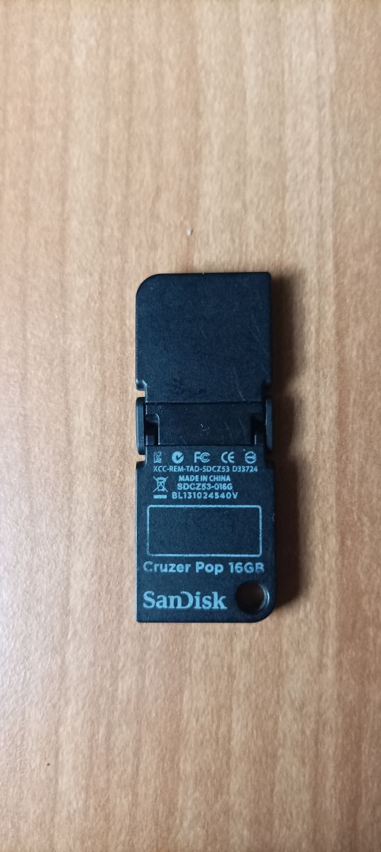

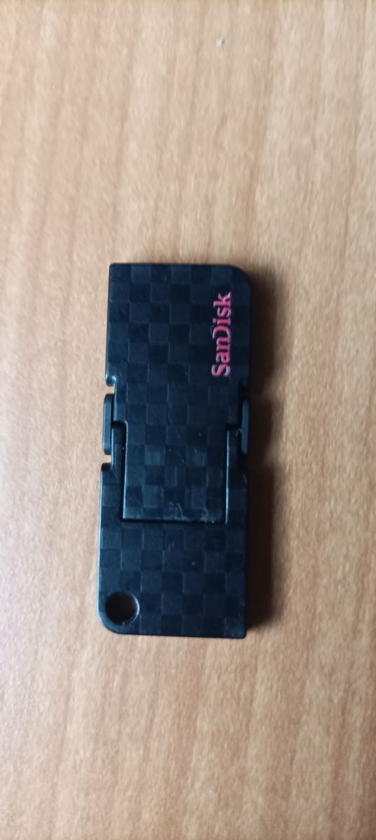

    Witam wszystkich. Mam pendrive SanDisk 16 GB taki jak na zdjęciach. Problem polega na tym, że mogę wszystko skopiować z niego na twardy dysk, ale nie mogę nic skopiować z dysku na niego (opcja wklej jest wygaszona). Od paru dni mam Linux Mint, nie znam się na terminalu, więc spróbowałem go formatować, klikając ppm, formatuj. Próbowałem formatować na wszystkie dostępne formaty plików, formatowanie dobiega końca i pojawia się komunikat, że nośnik USB został pomyślnie sformatowany. Wchodzę w pendrive i pliki nie zostały usunięte, dalej mogę je skopiować na dysk i nie mogę na niego nic wrzucić. Nic się nie zmieniło. Pendrive nie ma też żadnej blokady fizycznej, we właściwościach, w zakładce uprawnienia jest komunikat, że nie można określić uprawnień.
    Widok pendrive SanDisk Cruzer Pop 16 GB.
    Czarny pendrive SanDisk 16 GB na drewnianej powierzchni.
    Może mi ktoś pomóc? Nie zależy mi na danych, chcę, żeby po prostu wrócił do żywych. Wszystkie operacje mogę przeprowadzić tylko na Linuksie, ponieważ to mój jedyny system...

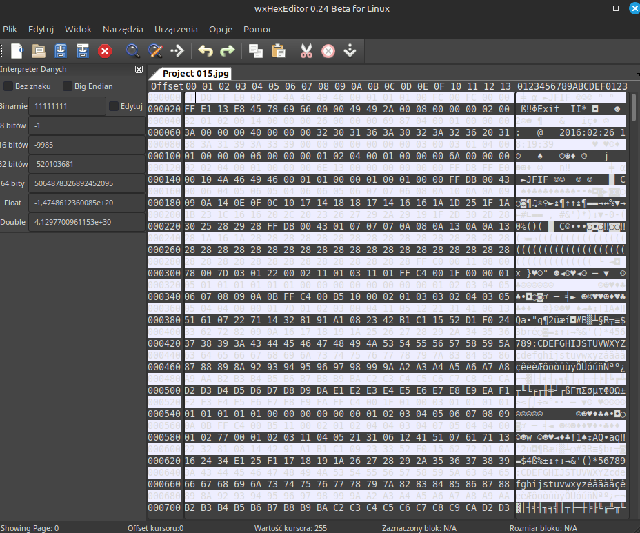

    Spróbuj wyzerować dowolnym hex-edytorem sektor LBA0 i zobacz, czy dokonane zmiany się zachowają. Możliwe, że masz fizycznie uszkodzony generator napięć, jaki jest potrzebny do tunelowania elektronów podczas operacji programowania i kasowania. Jeśli tak jest, usterka jest nienaprawialna.

  • #13 21438081
    knurssteve654
    Poziom 3  
    Posty: 76
    Ocena: 11
    Możesz mnie poprowadzić jak to zrobić? Pobrałem program wxHexEditor i nie mam pojęcia jak to zrobić, nie chcę pogorszyć sprawy.

    kaleron
    Posty: 7120
    Pomógł: 964
    Ocena: 2346
    - sprawa wygląda tak, że ciężko będzie ją pogorszyć. Otwórz tego pendriva w programie i wyzeruj pierwszy sektor. Zapisz zmiany. Odłącz pendriva, podłącz z powrotem i zobacz, czy zmiany zostały zachowane.

  • #16 21438124
    knurssteve654
    Poziom 3  
    Posty: 76
    Ocena: 11
    Klikam plik, otwórz i mogę wejść w dane które są na nim, klikam tak jak na zdjęciu jpg i nie wiem co dalej
