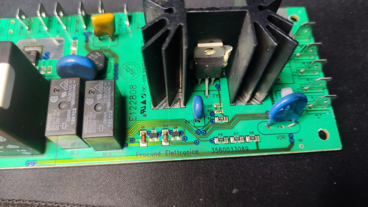

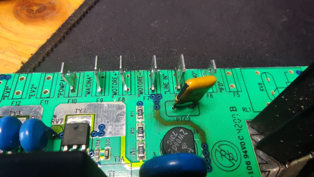

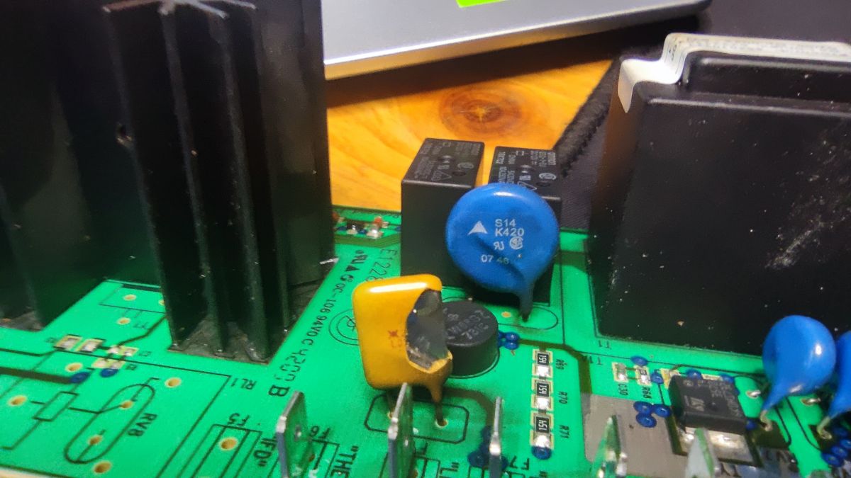

    Ekspres do kawy DeLonghi Magnifica ESAM3000.B - potrzebna specyfikacja elementu PTC2 lub schemat płyty głównej
    Cześć,
    Poszukuję opisu elementu PTC2 z płyty głównej Procond Elettronica 3560033089 lub schematu tej płyty. Element jest uszkodzony.
    Zbliżenie na płytę główną Procond Elettronica z widocznym elementem PTC2. Zbliżenie na uszkodzony element na płycie głównej ekspresu do kawy DeLonghi. Płyta główna Procond Elettronica z oznaczeniem 3560033089 z uszkodzonym elementem PTC2.
    Schemat jest prawdopodobnie dostępny w innym wątku (przeszukałem możliwe źródła), ale nie mam możliwości ściągnięcia go (za mało punktów...)
    Z góry dzięki za pomoc.
    AI: Czy możesz opisać, jakie dokładnie objawy występują w ekspresie przed wystąpieniem zwarcia?
    ekspres po włączeniu powoduje zwarcie i wyrzuca zabezpieczenie 10 A...
    AI: Czy podejmowałeś już jakieś próby naprawy lub diagnostyki tego problemu? Jeśli tak, to jakie?
    Pomiary wskazują, że element jest zwarty, w pomiarach miernikiem brak objawów uszkodzeń innych elementów na płycie

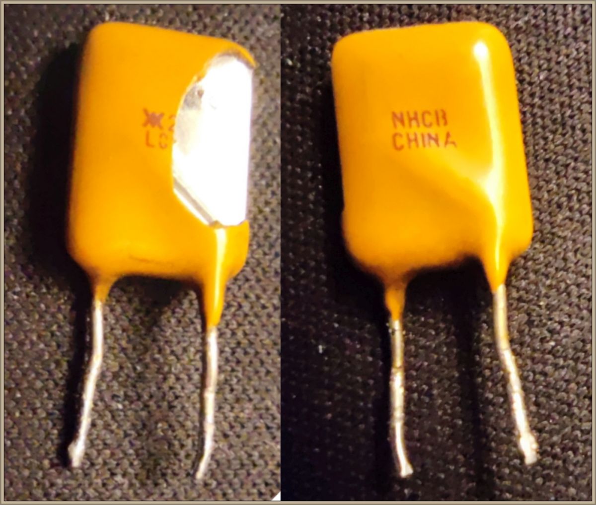

    Daj dobre foto tego elementu tylko z tej strony gdzie jest mniejsze pęknięcie.

    Schemat już ściągnąłem, niestety płyta jest tam pokazana jedynie jako blok z wyprowadzeniami...
    Przesyłam zdjęcia elementu - niewiele tam widać...
    • De'Longhi Magnifica ESAM3000.B – specyfikacja PTC2 lub schemat płyty Procond 3560033089 IMG_20250207_230229.jpg (666.74 KB) Musisz być zalogowany, aby pobrać ten załącznik.
    • De'Longhi Magnifica ESAM3000.B – specyfikacja PTC2 lub schemat płyty Procond 3560033089 IMG_20250207_230237.jpg (646.01 KB) Musisz być zalogowany, aby pobrać ten załącznik.
    Jednak wiele można wywnioskować i dobrać :) Popatrz na wyniki

  • #7 21430136
    TONI_2003
    Moderator
    Posty: 15327
    Pomógł: 2192
    Ocena: 3812

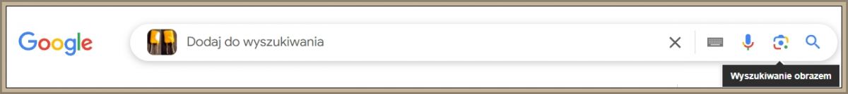

    @PO_JAC Sesja wygasła itp. dodaj ten obrazek nr. 1 do wyszukiwania :)
    Dwa żółte kondensatory z napisami na boku, umieszczone na ciemnym tle.
    Pasek wyszukiwania Google z funkcją Wyszukiwanie obrazem i miniaturką obrazu.

    Wymiana wskazanego przez @Telo układu na zamiennik - urządzenie się uruchomiło. Dzięki.
