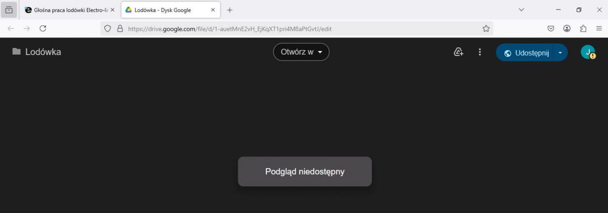

    Link do nagrań dźwięku (to nie filmiki):
    https://drive.google.com/drive/folders/1-auetMnE2vH_EjKqXT1pri4M8aPtGvtJ?usp=drive_link
    Czy wasze lodówki też tak pracują? Da się coś z tym zrobić, czy muszę się po prostu przyzwyczaić?

    Podgląd niedostępny...
    Okno przeglądarki z niewidocznym podglądem zdjęcia na Dysku Google.
    Zaobserwuj z tyłu, który element wydaje te odgłosy i pokaż na zdjęciu?
    Gdy to nie siatka chłodnicy się tłucze o obudowę lodówki to pewnie kompresor do wymiany, czasem przy transporcie ktoś go porusza, wtedy głośno pracuje, czasem pomoże stuknięcie go ale to na chwilę lub też takie stukniecie wykończy go całkowicie.....
