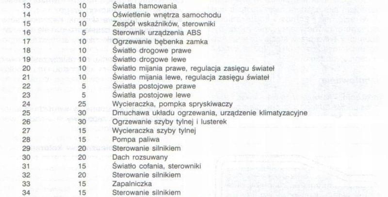

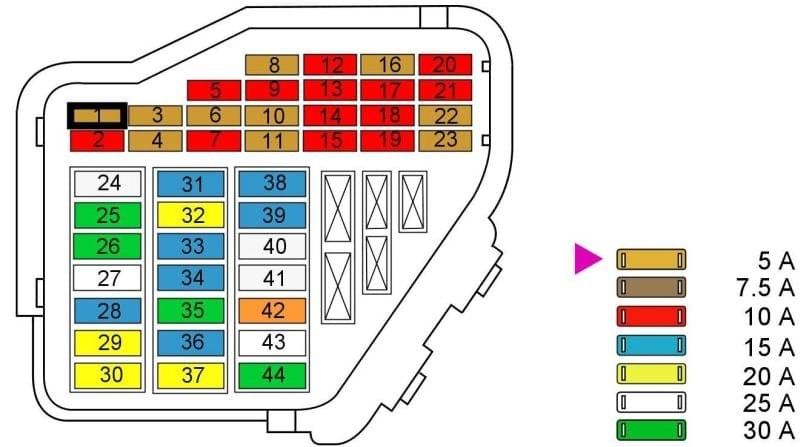

    Witam. Miałem problem z oświetleniem tablic rejestracyjnych od Audi A4 B5 z 2000 r. Myślałem, że to żarówki, ale po wymianie nic się nie zmieniło, nadal nie było oświetlenia. Więc rozebrałem wewnętrzną osłonę klapy, aby dostać się do gniazd żarówek od drugiej strony i wszystko wyglądało dobrze, kable przy gniazdach ok, styki w gniazdach były trochę zaśniedziałe, ale oczyściłem je i nadal nic. Więc poszedłem trochę na łatwiznę i zmostkowałem nowe kable z żarówką od świateł postojowych i działa. Ale po kilku próbach podłączania i lutowania przestały mi się palić: przednia lewa postojówka, tylne światła lewe, ani postojówka, ani światła, tylko stop jest. Po prawej stronie jest wszystko ok. I można powiedzieć, że wpadłem z pod deszczu pod rynnę. Bardzo bym prosił o pomoc, bo wolałbym już sam nie dochodzić, gdzie teraz tkwi błąd, żebym w ogóle nie stracił świateł. Dziękuję.

    Za duże obciążenie i widzi zwarcie w pozycji i odłącza napięcie.
    No chyba że po prostu spałeś bezpiecznik od lewej pozycji.

    >>21431417 a który to ten bezpiecznik jest? Bo nie ma na tym plastiku od bezpieczników legendy

    22/23 lewe/prawe 5A
    Schemat skrzynki bezpieczników z kolorami i wartościami amperów.
    Tabela bezpieczników samochodowych z numerami i przypisanymi funkcjami.

    >>21431460 dziekuje za schemat. Sprawdzę i napisze czy się powiodło.
