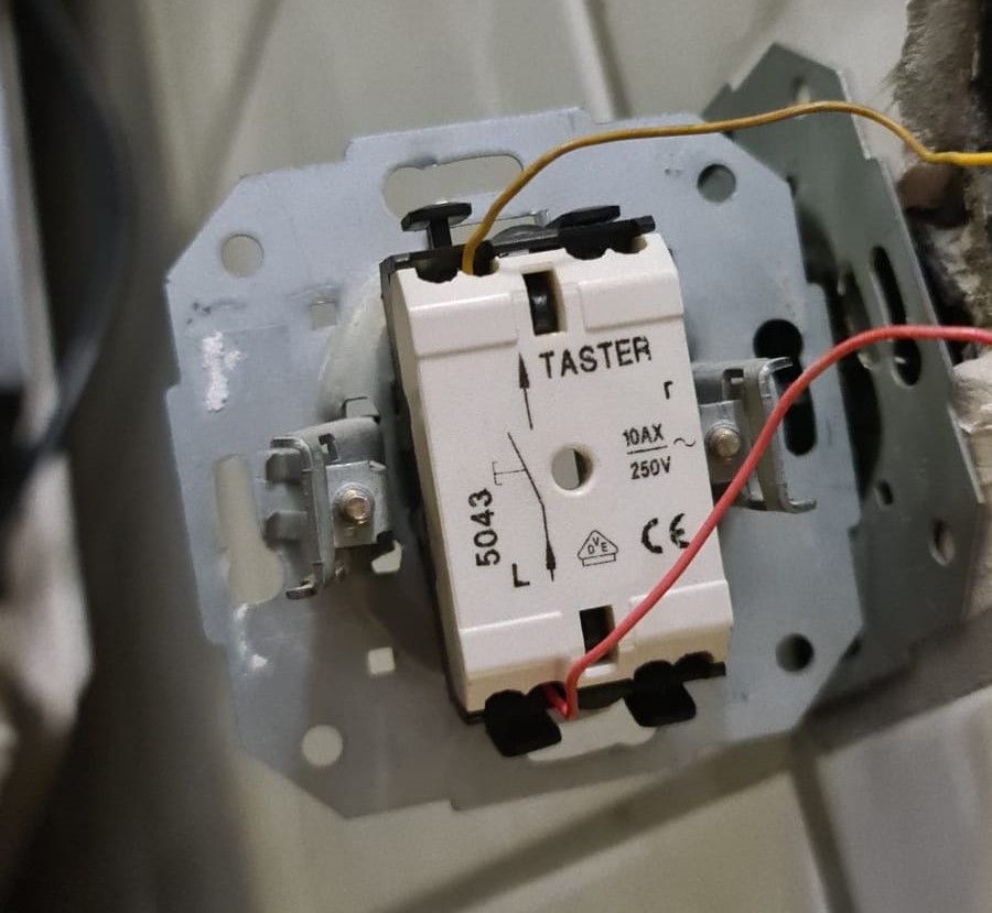

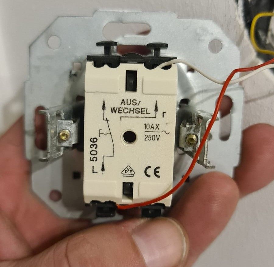

    Witam, potrzebuję pomocy w znalezieniu włącznika z funkcją Wi-Fi do otwierania/zamykania bramy garażowej i bramy wjazdowej na podwórko. W chwili obecnej zamontowane są włączniki dzwonkowe, które działają na zasadzie krótkiego zwarcia i rozwarcia dwóch cienkich kabelków. Jako że nie jestem specjalistą w tej dziedzinie, mam duże problemy w znalezieniu takiego czegoś.
    Włącznik dzwonkowy zamontowany w ścianie. Włącznik dzwonkowy do bramy

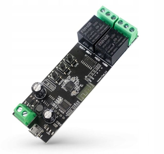

    Jeżeli ma to obsługiwać obie bramy to musisz szukać sterownika WiFi dwukanałowego, po jednym kanale na bramę, np. coś z obsługiwane przez Tuya, jak poniżej lub podobne.
    Styki COM i NO przekaźników sterownika podłączasz w to samo miejsce gdzie podłączone są przyciski dzwonkowe, oczywiście sterownik WiFi musisz zasilić odpowiednim napięciem, zależnie od wymagań danego sterownika.
    Dwukanałowy sterownik WiFi z przekaźnikami i złączami zaciskowymi.

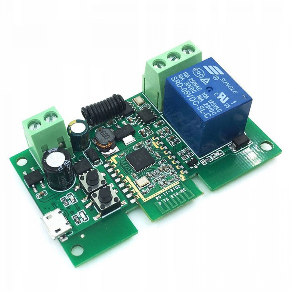

    Jednokanałowy może być np. też taki, możesz poszukać na Alledrogo, są też inne.
    Jednokanałowy moduł sterownika Wi-Fi z przekaźnikiem.
