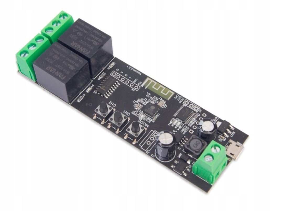

    Nie musisz nic wymieniać, musisz zastosować sterownik dwukanałowy wifi np. współpracujący z apką Tuya, sterowanik umieszczasz w zasięgu swojej sieci WiFi.
    Takich sterowników znajdziesz od groma i to nie tylko pod Tuya, na all jest tego mnóstwo.
    Wjścia COM i NO przekaźników od sterownika podłączasz równolegle z zaciskami napędów przeznaczonych dla przycisków ściennych, tzw. krok po kroku.
    Przykładowy sterownik.

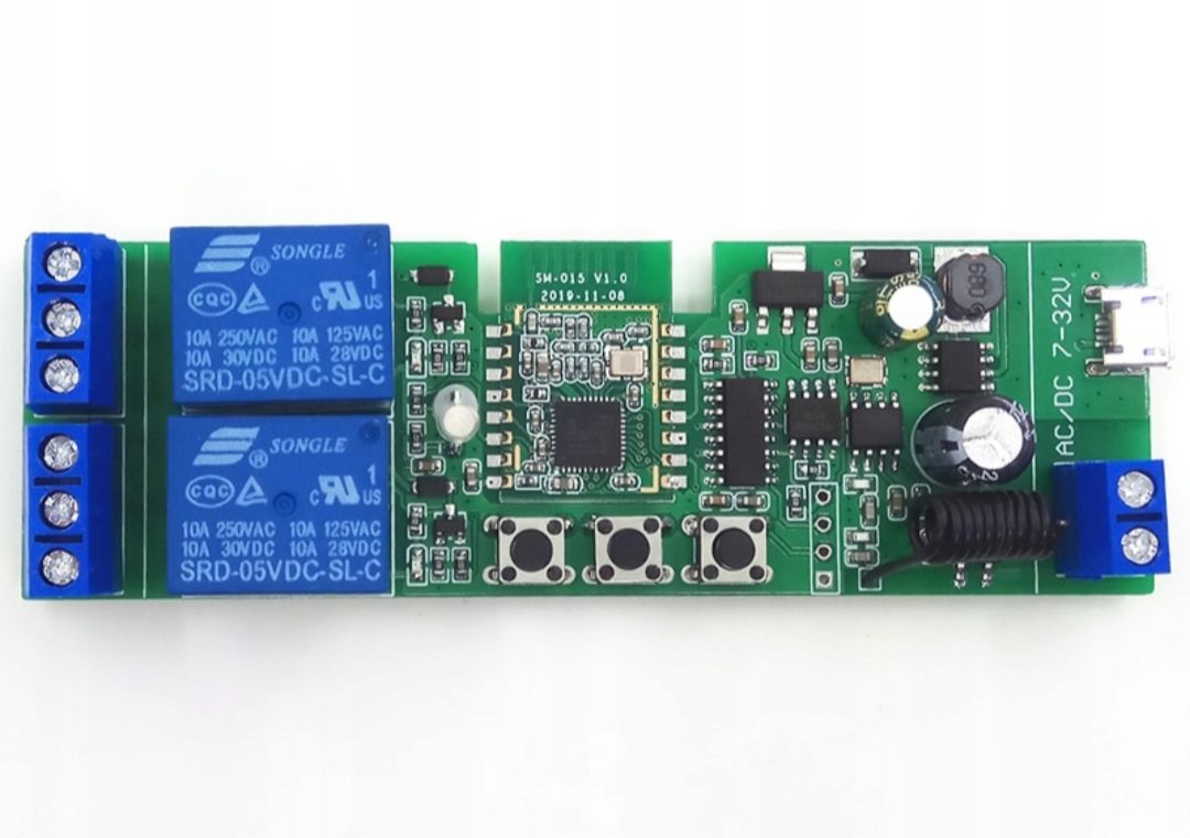

    A tu sterownik z obsługą pilotów RF 433.92 MHz DC na aplikację Ewelink oraz TUYA lub inne obsługujące ZigBee 3.0.

    Działa, dziękuję ślicznie za pomoc, tak powinna wyglądać pomoc na forum :)
