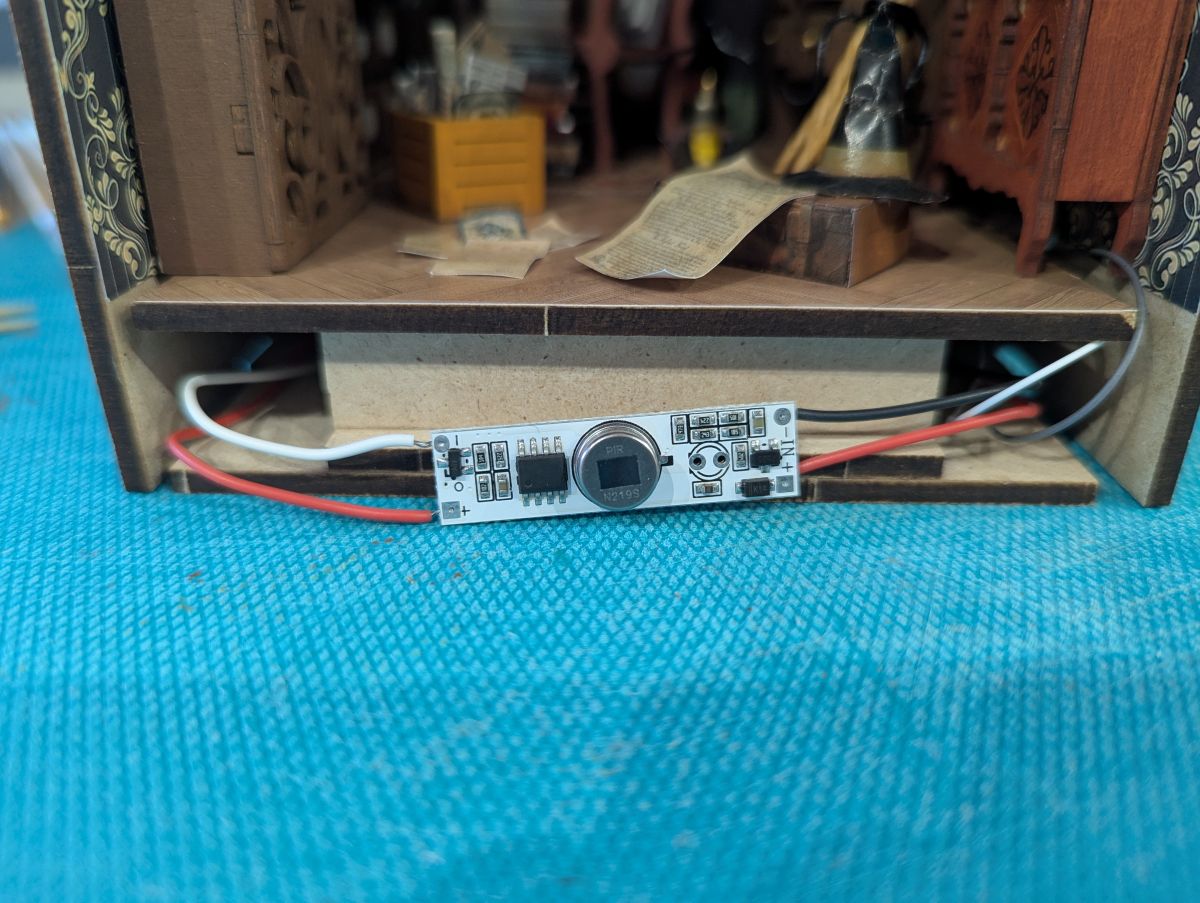

    Cześć wszystkim, z góry przepraszam za pewnie pytanie laika, ale przeszukałam wyniki i nie znalazłam podobnego wątku.
    Mam mały czujnik PIR w mini domku (podpórka do książek, zabawka do samodzielnego złożenia), wzbudza on 4 LED-y oświetlające model, jednak problemem jest czas świecenia. Czas trwania to mniej niż sekunda, w jaki sposób mogę go wydłużyć do 10 s?
    Wrzucam zdjęcie płytki z PIR-em i filmik z problemem. Jeszcze nie skleiłam ścian bocznych, mogę z instrukcjami przerobić całość obwodu, jak trzeba.
    Dziękuję z góry za wszystkie rady.
    Czujnik PIR zamontowany w mini domku z widocznymi przewodami.
    AI: Czy możesz podać model lub specyfikację czujnika PIR, którego używasz?
    N219S
    AI: Jakie jest źródło zasilania i jak wygląda konfiguracja obwodu dla tych LED-ów?
    2x AAA

    Obawiam się, że ten czas jest zaszyty w programie do obsługi tej funkcji i bez jego modyfikacji się nie obejdzie.
    Można ewentualnie dać kondensator elektrolityczny sporej wartości (1000-2200 mikrofaradów) na zasilaniu tych LED i zobaczyć, czy taka sztuczka nie zadziała.

    Cześć, niestety nie ma nic, to był element dołączony do montażu z zestawu. Instrukcję oświetlenia modelu można streścić do "plus do plusa i zaizoluj łączenie przewodów". O płytce wiem tyle, co na zdjęciu (czyli nic), PIR ma na przedzie nr N219S. Głowię się już nad tym chwilę, może lepiej dokupić płytkę z takim małym czujnikiem?
    To ma być tylko ozdoba biblioteczki, chciałabym, żeby wnętrze świeciło się na tyle długo, żeby pooglądać szczegóły (w środku kleiłam i malowałam ponad 100 książek o wymiarach ~8 mm, miło by było widzieć takie szczegóły :)).

    Jeśli tak najprościej kupić nowy przełącznik zwracając uwagę na czas świecenia (są różne) i napięcie zasilania.

    >>21432108 Dzięki za trop, ale kondensator 2200 uF to mi się w tym raczej nie zmieści. Zaraz przed czujnikiem znajduje się ramka frontu domku i szybka. Pod jakimi hasłami mogłabym szukać ew. kwestii modyfikacji programu? Tylko proszę dla laika, ja lubię majsterkować, ale wiedzę mam prawie zerową w temacie.
    >>21432174 Myślałam nad nowym przełącznikiem, ale nie mogę znaleźć niczego miniaturowego, wszędzie są typowe czujki PIR do lamp. Podpowiedź proszę, jaka faza byłaby najlepsza do wyszukiwania sensownego zestawu i na jakie parametry zwrócić uwagę?

    W zestawie masz dołączony najprostszy sensor jaki można znaleźć.
    Działa on tak jakby do nocnej lampy zastosować przycisk monostanilny (dzwonkowy); - lampa świeci dopóki palec na przycisku..
    Potrzebujesz wymienić tą płytkę z tym PIR sensorem na inną, taką gdzie masz możliwość regulacji czasu trzymania zasilania obwodu , nawet po ustaniu ruchu w obserwowanym obszarze.
    Na szczęście są takie dostępne i to nie zbyt kosztowne.., nawet zajmie mniej miejsca w montażu.

    Kondesator o takiej pojemnosci i o tak niskim napieciu nie bedzie duzy. Mozna go schowac z tylu. tam wejdzie dziesiec takich. Nie musi byc lutowany bezposrednio do plytki czujnika.

    Do generowania opóźnień (w tym przedłużenia czasu włączenia) bez stosowania dużych pojemności jest układ scalony CD4541 - ale on sam ma mały prąd wyjściowy, zwłaszcza przy niskim napięciu zasilania, trzeba do niego dodać np. tranzystor.
    Baterie 2xAAA 1.5V to trochę mało - LED-y białe potrzebują około 3V do świecenia, CD4541 działa w zakresie napięć od 3 do 16V (czy nawet nieco więcej). Trzeba by użyć tranzystora MOSFET, bo bipolarne mają napięcie nasycenia (do przewodzenia nawet małego prądu potrzebują jakiegoś spadku napięcia, i o ten spadek napięcia mniej dostaną LED-y), i to musiałby być MOSFET do sterowania niskim napięciem. Albo trzeba mieć lepsze zasilanie. A może tam jest przetwornica podwyższająca napięcie? Ale i tak baterie AAA zawierają niewiele energii i będą szybko się rozładowywać - bez przetwornicy w sumie wystarczą może na 2 godziny świecenia (potem napięcie będzie za niskie), z przetwornicą może na 8.

    >>21433049 >>21432791 >>21432518 >>21432375 >>21432299 >>21432231 Dziękuję wszystkim za merytoryczne odpowiedzi. Pomierzę, ile mam miejsca z tyłu w podwójnej ściance i przemyślę zmianę zasilania. Rozwiązaniem kwestii świecenia najpewniej będzie lutownica i nowy gotowy zestaw do listwy LED, ze względu na kompaktowe wymiary. Miłego dnia życzę wszystkim!
