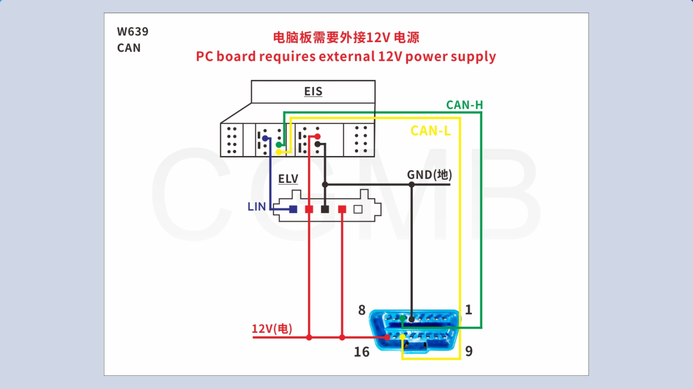

    Nie doczytałem ,że na stole działa stacyjka. W takim razie problem na aucie, brak zasilania stacyjki.
    Sprawny klucz i rygiel i jak jest ten jeden czerwony plus i masa to stacyjka musi działać.(Dać się przekręcić) jeśli jest plus i masa a nie działa stacyjka to wtedy mogę to naprawić bo oznzcza że coś z tych trzech rzeczy jest uszkodzone. Potrzebuję stacyjkę i kluczyk w razie co.
    Schemat elektryczny stacyjki z wymaganym zasilaniem 12V.

    baab13 napisał:
    Rygiel prąd bezpośrednio z akumulatora otwiera. Stacyjka z nowym kluczykiem u elektryka działa.
    Jest zasilanie rygla? Tak jak na schemacie?

✨ Użytkownik poszukuje elektryka do naprawy Mercedes Vito 639, którego kluczyk nie przekręca się w stacyjce. Kluczyk jest nowy, a stacyjka sprawdzona, jednak problem występuje w pojeździe. Zasilanie stacyjki wydaje się być nieprawidłowe, mimo że rygiel działa poprawnie. Użytkownik zdemontował alarm, ale nadal nie ma zasilania na stacyjce, co może być przyczyną braku uruchomienia pojazdu. Wskazówki dotyczące diagnostyki obejmują sprawdzenie zasilania stacyjki oraz bezpieczników.
