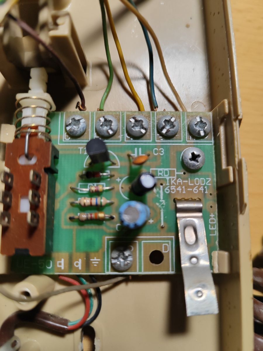

Jak podłączyć Unifon PA 456 do starej płytki IKA Łódź 6541-641?
Wojtip 10 Lut 2025 18:36 231 2
  • #1 21433828
    Wojtip
    Posty: 114
    Ocena: 27

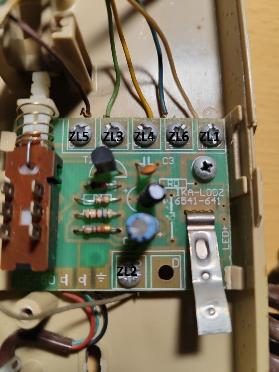

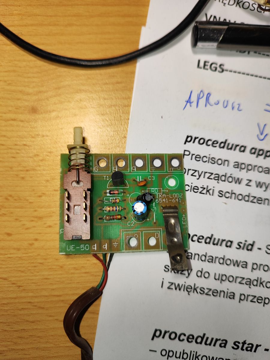

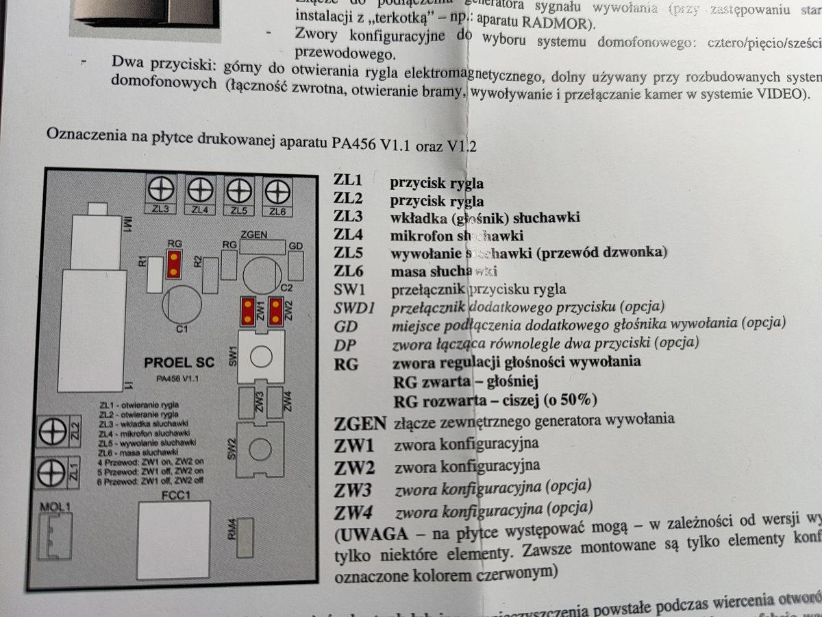

    Proszę mi pomóc i wskazać które kolory kabli pozamieniać aby nowy domofon działał.
    Nowy aparat to Unifon PA 456
    Stara płytka IKA Łódź 6541-641
    Płyta sterująca domofonu ze starymi przewodami.
    Płytka drukowana starych domofonów IKA Łódź 6541-641 z kolorowymi kablami.
    Schemat połączeń domofonu Unifon PA 456 i opis jego elementów.
    Proszę o pomoc
  • #2 21434163
    Ircys
    Specjalista Domofony
    Posty: 6969
    Pomógł: 1342
    Ocena: 2085
    Płytka drukowana wewnątrz urządzenia, z kilkoma kolorowymi przewodami i elementami elektronicznymi.

    Bardzo dziękuję.
