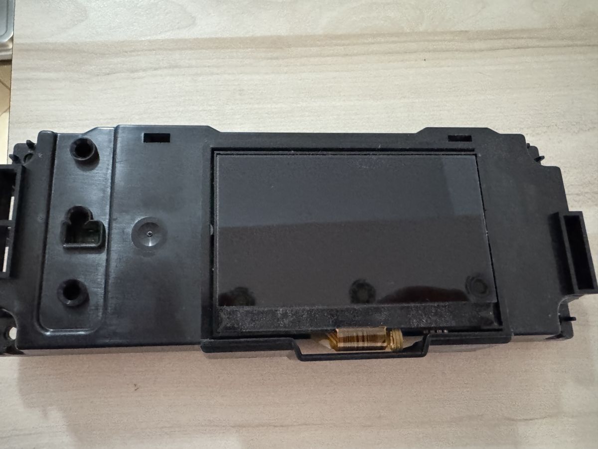

    Suszarka bębnowa Whirpool FFTE D 9x3B, samoistne naciskanie przycisków w panelu. Suszarka działa i realizuje program jednak podczas pracy robi dyskotekę spowodowana samoistnym przez nią przycisków, a zjawisko nie występuje za każdym razem. Więcej na filmie.

    Yyyy ale to nie jest "uszkodzony" interfejs dotykowy ani wyświetlacz, urządzenie zablokowało się na menu wyboru języka.
    JacekJI napisał:
    Pytanie czy wymiana tylko calego modulu wchodzi w grę
    Hymmm takiego psikusa robi moduł sterujący - natomiast podpinasz komputer, klik - klik i działa ... koszt 300 zł.
    Alternatywą jest wymiana modułu na nowy - jakieś 500 - 600 zł (w zależności gdzie kupisz).
    Aaa i to nie jest usterka xD

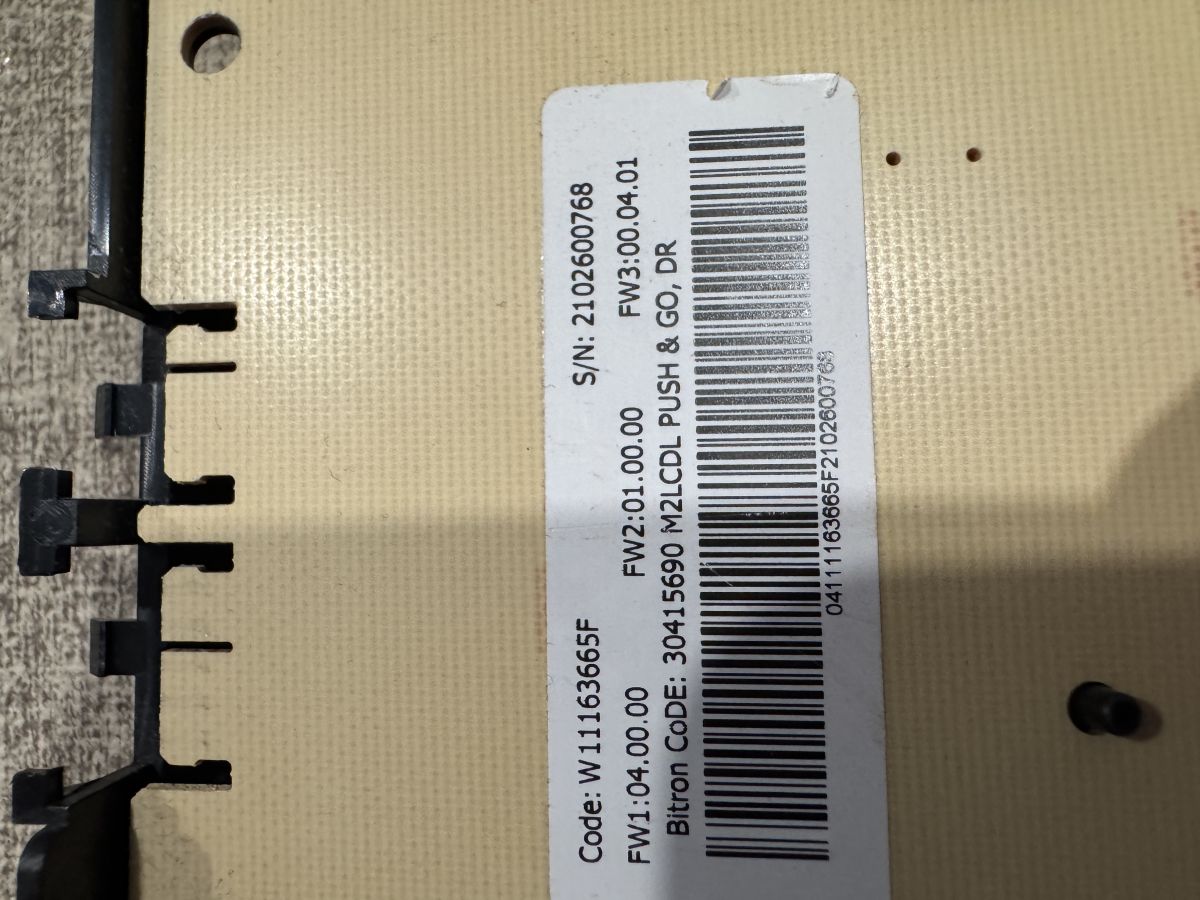

    Ów seria suszarek / pralek z wyświetlaczem i sterowaniem dotykowym nie lubi jak się ją notorycznie klika ... w większości załatwiają je małe dzieciaki bo włączają - wyłączają, klikają chaotycznie po wyświetlaczu i "muzyczka" gra, a ona robi psikusa i się zawiesza ^^
    JacekJI napisał:
    Skoro to nie usterka to skąd problem?
    Skargi, zażalenia i pretensje trzeba kierować do autora oprogramowania :)
    Nie jest to usterka, bo nic nie jest uszkodzone - wystarczy wysłać odpowiednią komendę poprzez WIN BUS i urządzenie wraca do żywych. Jednym słowem nowy moduł lub wyciągasz stary, podsyłasz i Ci go "naprawię" - zaoszczędzisz połowę (koszty masz wyżej).

    Nie? To jest interfejs użytkownika (wyświetlacz), a ja mówię o module sterującym - jest po prawej stronie wewnątrz suszarki.

    Jest problem z softem.
    Nie wiadomo, czy po stronie modułu wyświetlacza czy głównego modułu sterującego.
    Jeśli mieszkasz w Rzeszowie, to na pewno masz tam serwis autoryzowany producenta
    https://www.whirlpool.pl/pomoc/skontaktuj-sie-z-nami
    Na powyższej stronie masz kontakt i ustalisz adres lub adresy na Podkarpaciu.
    Możliwe, że zrobią to w zakresie 100–200 zł poprzez wgranie nowego pliku danych.
