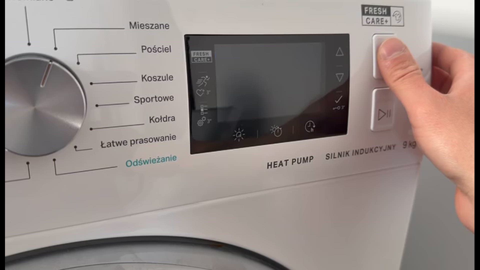

    Dzień dobry, to będzie uwalony sterownik czy panel dotykowy? Suszarka do ubrań Whirpool FFT D 9X3BX PL.

    A połączenia z wyświetlaczem są ok ?

    >>21887956 Przeczyszczone, przedmuchane, wizualnie taśmę, która łączy się z modułem "na wcisk", sprawdziłem, ale nie widać na niej pęknięć.

    Żaden przycisk nie działa?
    Coś trzeba podstawić sprawne albo front, albo sterowanik ze zdjeć czy filmów trudno stwierdzić, tak samo z siebie przestało reagować czy front był czymś przemywany?

    >>21887966 Jak było sprawne, to nie pytało o język. Od razu wyświetlał się zadany program na programatorze. Suszarka była gotowa do startu.
    >>21887967 Działa tylko włącz/wyłącz. Niczym nie było przemywane. Myślałem, że jest aktywna blokada rodzicielska, ale kobita nie aktywowała jej. I przez to nie działa dotyk. Ale przytrzymując dotyk, żeby odblokować, brak reakcji. Kompletnie nic, a nic. Ja rozumiem, że trudno, rozebrałem to, przeczyściłem styki na kostkach, na łączeniu taśmy i dalej nic. Film jest dodany po to, aby zaprezentować zachowanie sprzętu. Lub ktoś może miał podobny przypadek? Dodam tylko, że twarde resety nic nie pomagają, odłączenie od prądu na cały dzień też nic nie pomogło.

    Usterka jest znana i dość popularna – nie dotyczy ani folii dotykowej, ani samego wyświetlacza, lecz modułu sterującego.
    Koszt naprawy to ok. 300 zł.

    >>21887979 Dzięki za info. A możesz coś więcej powiedzieć o tym sterowniku? Co w nim mogło się spaprać?
    Jest wewnątrz suszarki z boku po prawej stronie ... natomiast? Jedno mnie zastanawia hmm nie ma dźwięku naciskanych klawiszy. To, że suszarka jest "zablokowana" na menu wyboru języka jest przypadłością tej serii. Nie wyłączyłeś w przeszłości dźwięku klawiszy?

    >>21888002 Tak, dźwięki zostały wyłączone w menu. Czy to ma jakieś znaczenie?

    Przeczytaj temat wyżej, nie chce się powtarzać.
    Wyłączenie dźwięku nie miało znaczenia, a pytałem dlatego, że zawsze jest, a ty go po prostu wyłączyłeś (przy okazji).
