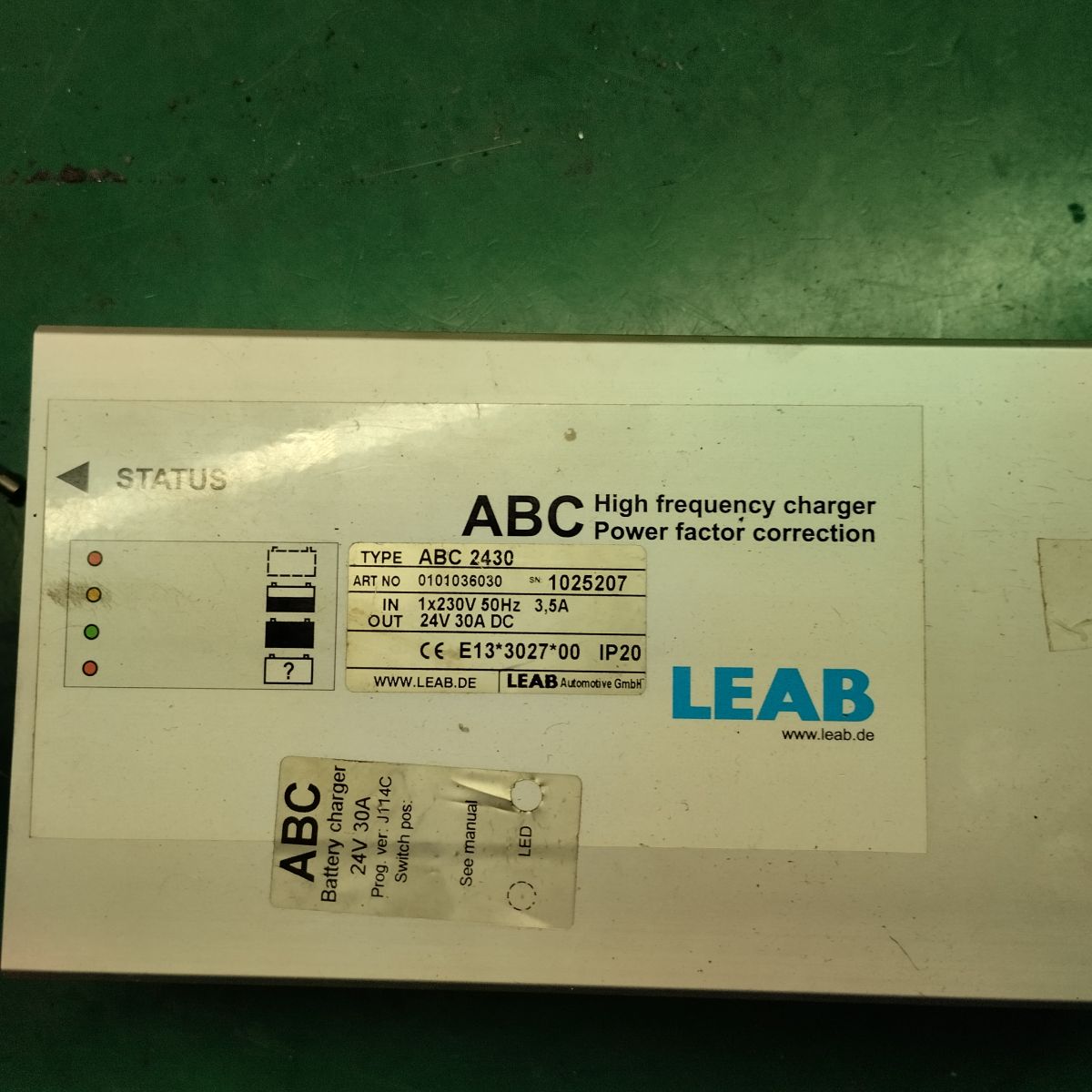

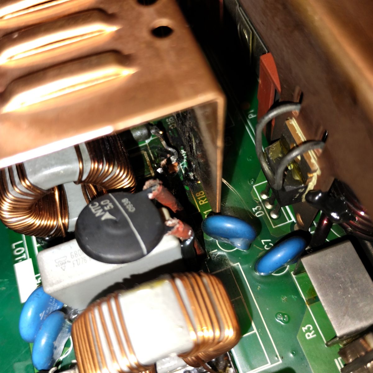

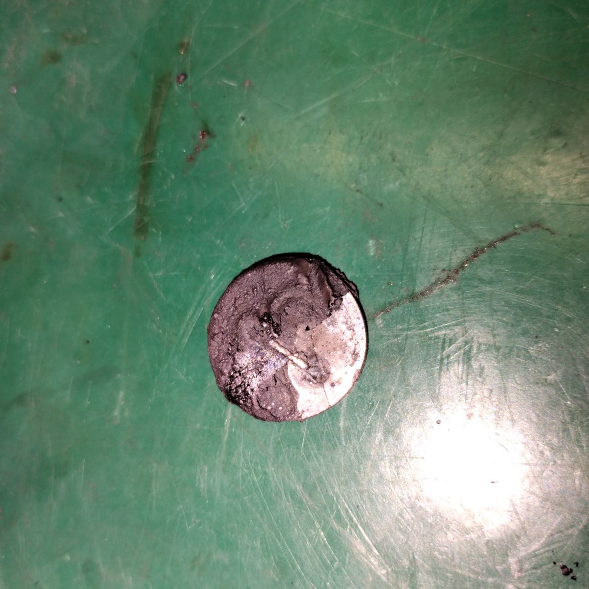

    Uszkodzony element ładowarki samochodowej na zielonym tle. Witam
    Potrzebuję pomocy w postaci schematu lub identyfikacji elementu (zdjęcie) ładowarki samochodowej Lead ABC 2430.
    Uszkodzeniu, konkretnie zwęgleniu, uległ element, który ma oznaczenie prawdopodobnie R18. Po załączeniu pali bezpiecznik topikowy.
    Zbliżenie na wnętrze ładowarki samochodowej Lead ABC 2430 z widocznymi elementami elektronicznymi, w tym element oznaczony jako R18, który jest zwęglony.
    Zbliżenie na etykietę ładowarki samochodowej LEAB ABC 2430.
    #2 21434440
    Telo
    Serwisant RTV
    Posty: 12891
    Pomógł: 1491
    Ocena: 2310
    Jak ten element jest wlutowany do zasilania równolegle, jeżeli tak, to może być warystor. Jeżeli bez tego elementu nadal ulega uszkodzeniu bezpiecznik, to masz do naprawy blok pierwotny od strony zasilania sieciowego ładowarki. Zrób zdjęcie albo zmierz, gdzie ten element jest zamontowany R18?
  • #3 21434551
    Czeslaw_H
    Posty: 45
    Ocena: 6
    >>21434440
    Miałeś rację, to najprawdopodobniej był warystor. Bez niego ładowarka startuje i jest OK. Teraz tylko pytanie, jaki tam włożyć, bo uszkodzony jest kompletnie zwęglony i nie można nic na nim odczytać. Ma średnicę ok. 2,2 cm. Myślisz, że warystor 20mm TNT 20N 471K o parametrach 470V 300V AC 385V DC będzie odpowiedni?
