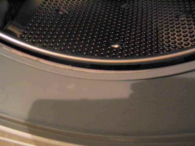

    rulezdc
    Posty: 28
    Ocena: 5
    to chyba nie jest od kolnierza, chyba ze dali mi nie taki jak trzeba w serwisie
    nie wiem jak go naciagnac tam juz nie ma co naciagac
    w zalaczeniu pokazuje zdjecia tej szparki

  • #14 2094238
    wlod53
    Posty: 5
    na bank żle założyłeś fartuch,dlatego wcześniej kolega wspominał o cierpliwości przy wkładaniu.Obejrzyj dobrze obrzeże fartucha rany zbornika ma wejść w fartuch a na zdjęciu wyrażnie jest tylko naciągnięty na zbiornik
  • #15 2095556
    rulezdc
    Posty: 28
    Ocena: 5
    chyba dobrze zalozony, poprostu inaczej nie ma szans zalozyc, ogladalem Amiki w sklepie, tez im ta blache widac, co do cierpliwosci do bylem cierpliwy
    moze macie zdjecie jak faktycznie powinien byc zalozony, to zdejme i zaloze jeszcze raz

    rulezdc
    Posty: 28
    Ocena: 5
    narazie pierze dobrze
    mam nadzieje ze to juz koniec bojow z ta pralka
    a w sklepie nowe Amiki maja podobne "szparki", takze tym sie nie przejmuje
    zobaczymy po kilkunastu praniach
    teraz jest narazie ok, koszt zakupu czesci 120 zeta
