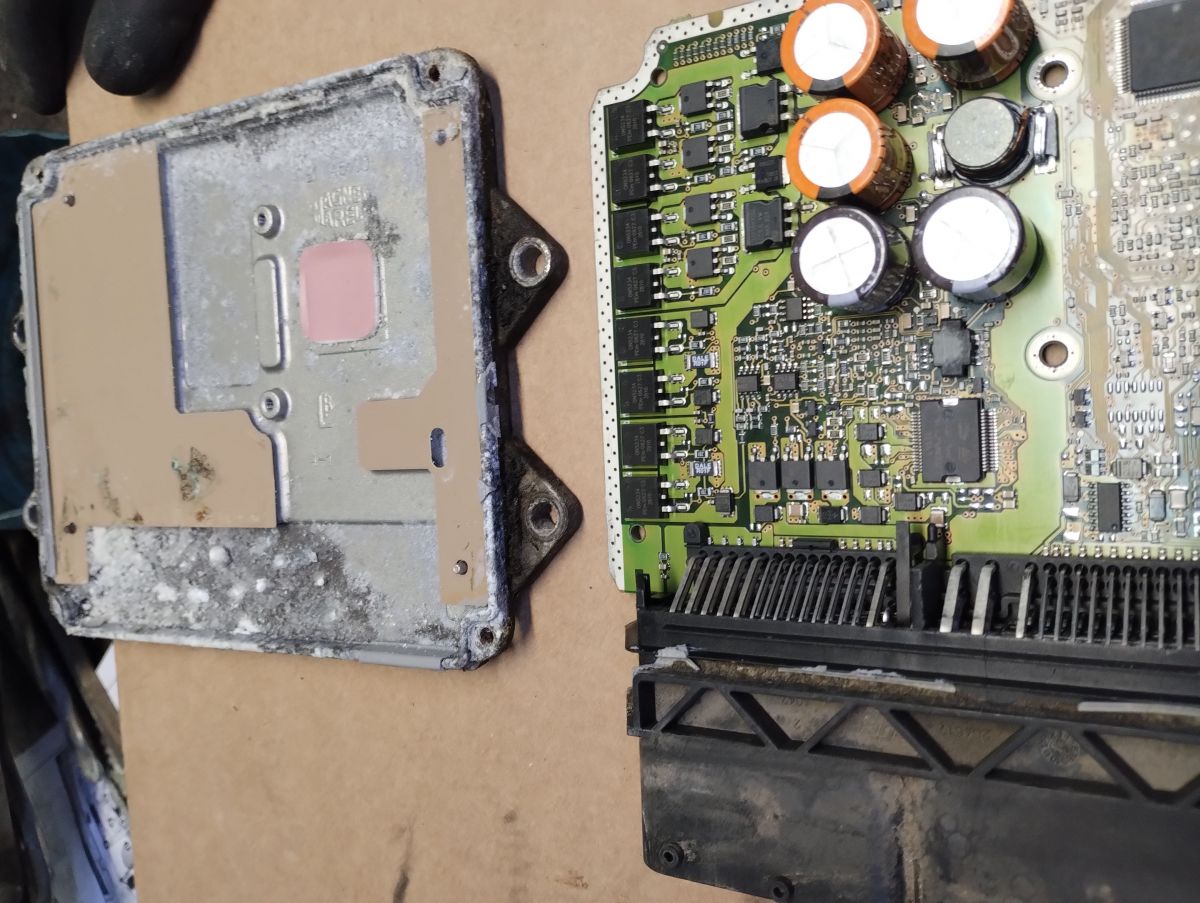

    carrot
    Moderator Samochody
    Posty: 8511
    Pomógł: 1317
    Ocena: 3607

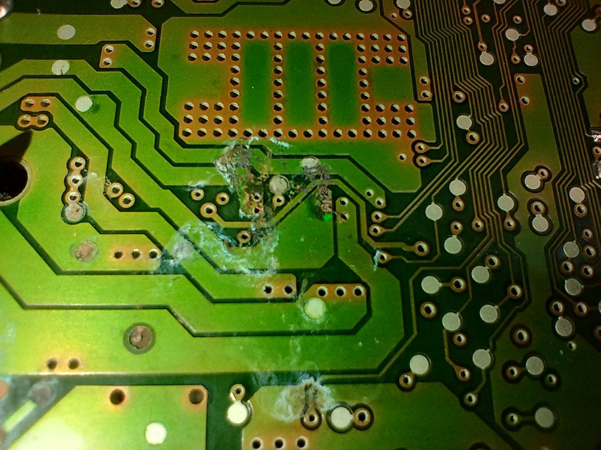

    Sterownik jest na podszybiu i jego dolna, aluminiowa obudowa non stop jest narażona na wilgoć, możesz sobie zobaczyć jak później wygląda w środku
    Zdjęcie rozebranego sterownika z widoczną korozją na aluminiowej obudowie oraz elementach elektronicznych.
    Zbliżenie na uszkodzoną płytkę drukowaną z widocznymi śladami korozji.

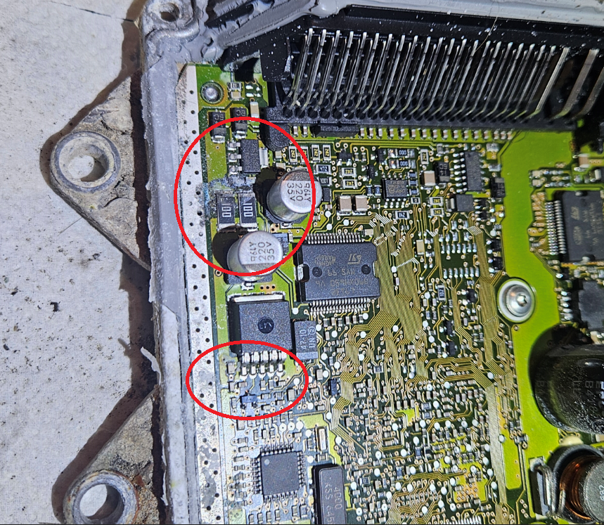

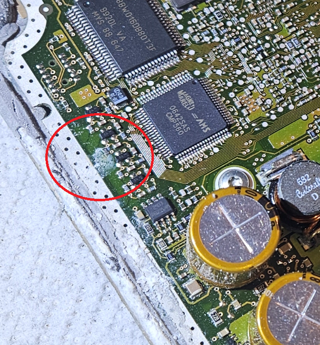

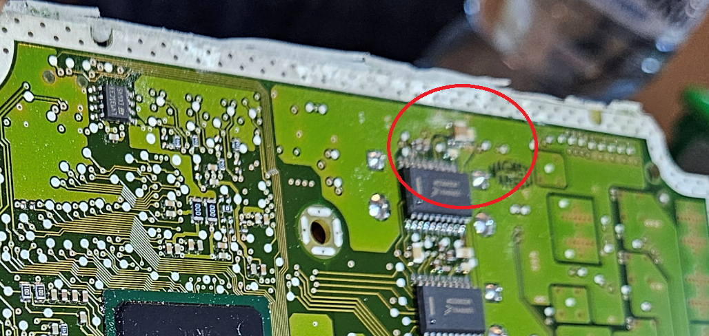

  • #10 21471326
    Konmenox
    Posty: 84
    Pomógł: 3
    Ocena: 9
    Otworzyłem sterownik, nie wygląda tak źle jak ten u góry, lecz jest parę miejsc budzących wątpliwości.
    Otwarty sterownik z zaznaczonymi korodującymi elementami.
    Płyta sterownika elektronicznego z zaznaczonymi skorodowanymi elementami.
    Widok z bliska płytki drukowanej z układem scalonym i oznaczeniem zacieków.
    Zdjęcie wnętrza płytki drukowanej ze zbliżeniem na skorodowane elementy elektroniczne.
    Czy jest ktoś może w posiadaniu schematu do tego sterownika?
    Czy samo odświeżenie lutów będzie wystarczające?
    Przejścia na skorodowanych elementach są, jedne z nich to diody, a niektóre rezystory, gdybym tylko znał ich parametry...?
    Proszę o poratowanie schematem.

    Schematu wnętrza sterownika nie znajdziesz nigdzie, zapomnij
    Za sterowanie wtryskiwaczami odpowiada ten rząd 8 tranzystorów mosfet na krawędzi płyty, przyglądnij się jak wygląda płyta sterownika w ich pobliżu

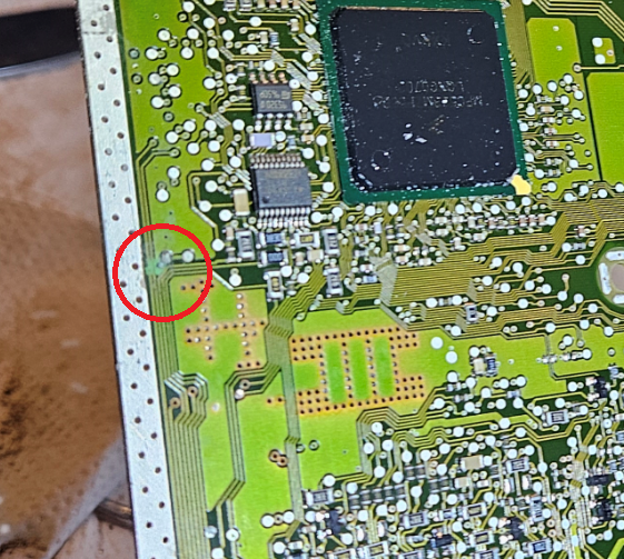

  • #12 21491425
    Konmenox
    Posty: 84
    Pomógł: 3
    Ocena: 9
    Zbliżenie na płytkę drukowaną z elektroniką, z zaznaczonym na czerwono miejscem uszkodzenia i śladami lutowania.
    Pod niebiesko-szarym pyłem krył się rezystor 10k, martwy więc go wymieniłem. Ponadto poprawiłem luty w miejscach na zdjęciach. Po zlutowaniu zrobiłem większą przejażdżkę problem znikł. Następnie całość dobrze wysuszyłem oczyściłem i odtłuściłem i ponownie skleiłem silikonem, ponadto podniosłem sterownik o 0.5 cm wyżej za pomocą podkładek plastikowych. Dwa tygodnie auto jeździ jak na razie jest dobrze, jednego dnia nawet była ulewa więc chyba dobrze sklejony.
    Rezystor był w układzie z triodą może jakiś układ stabilizacji napięcia?

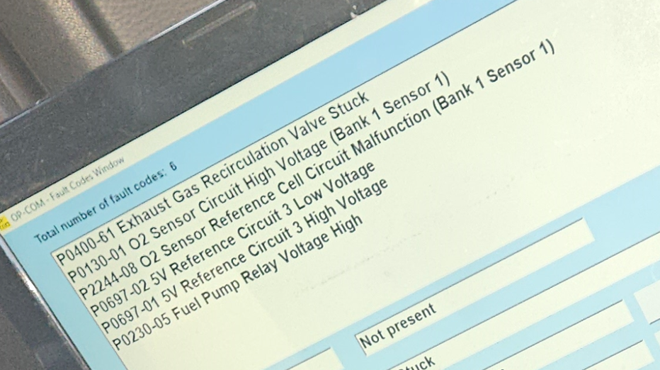

    Pojawił się nowy problem.
    Pewnego poranka wsiadam do auta, wkładam kluczyk do stacyjki i zaniepokoiła mnie mocna czerwona łuna w jednym z lusterek. Wysiadłem, żeby to sprawdzić, patrzę, świeci się stop pomimo zwolnionego pedału hamulca. No nic, myślę, pewnie się czujnik zawiesił. Dojeżdżam do miejsca docelowego, światło stop dalej się pali. Wyciągam kluczyk, wysiadam z auta, lecz słyszę, że pompa wstępna diesla dalej pracuje. Pacjent ten sam. Ponadto, odkąd pamiętam, czasami rozrusznik nie zaskakuje za pierwszym razem, słychać tylko przekaźnik, a rozrusznik nie kręci, cyka, cyka i zakręci. Rozrusznik już raz był regenerowany.
    Myślicie, że to ECU się zbuntowało?
    Jaka może być inna przyczyna?
    Błędy na opcom jak na zdjęciu
    Wyświetlacz z błędami diagnostycznymi z Opcom.

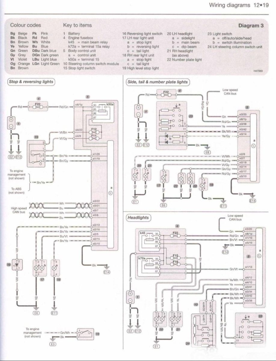

  • #16 21512674
    Konmenox
    Posty: 84
    Pomógł: 3
    Ocena: 9
    Ta druga większa kostka w sterowniku odpowiada za podzespoły w środku auta, tak rozumiem. Czy mogę podłączyć aku i wtedy zobaczyć, czy problem dalej występuje?
    Na zdjęciach załączam schematy bezpieczników oraz układu BCM (Body Control Module). Jest tam przekaźnik typu solenoid K50A, który steruje poniekąd światłami stop. Czy może być winowajcą ze względu na długoletnią wysłużenie?
    Na drugim zdjęciu schemat bezpieczników. Niestety nie posiadam schematu połączeń dla pompy paliwa. Chodzi o schemat dotyczący bezpieczników F24.
    Czy pompa też ma swój przekaźnik? Czy jest sterowana z ECU, czy z układu stacyjki?
    PS. Czy praca pompy paliwa powinna być słyszalna w środku auta?
    Schemat elektryczny układu oświetlenia samochodu. >>21512638
