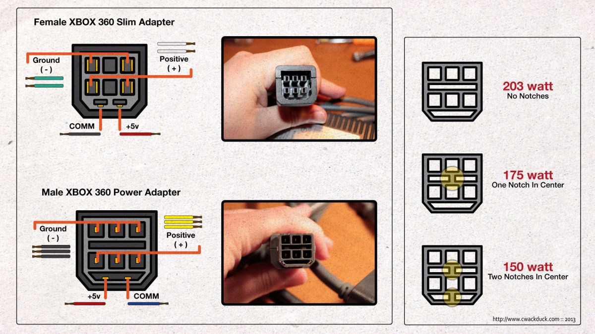

    Mam pytanie, chciałbym podłączyć do xboxa 360 fat, zasilacz atx gdyż nie mam oryginalnego, a nie wiem czy konsola działa. Pytanie jest takie, czy modele xenon i jasper, miały taki sam pinout co falcon, gdyż robiłem to na modelu falcon to konsola normalnie się uruchamiała, a w przypadku modeli xenon i jasper nie sprawdziłem, gdyż nie jestem pewien czy do tych samych pinów powinno wpiąć 12v GND 5v, a w sieci ciężko coś znaleźć. Czy gdybym podłączył coś nie tak to czy konsole uszkodzą się, gdyż słyszałem że nie powinno się nic stać.

    Schemat i zdjęcia adapterów zasilania do XBOX 360 z oznaczeniami złącz.

    Nie byłem pewien że jest tak samo;)
