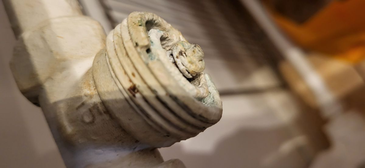

    Jaki to wymiar gwintu w tym grzejniku, może ktoś wie? Nie umiem tego zmierzyć. Dziękuję
    Zbliżenie na rdzewiejący gwint w grzejniku.
    Gwint przyłącza grzejnika z widocznymi śrubunkami..
    • Jak zmierzyć wymiar i skok gwintu w grzejniku? Ktoś rozpoznaje jaki to wymiar gwintu? Skok 20250214_175255.jpg (664.85 KB) Musisz być zalogowany, aby pobrać ten załącznik.

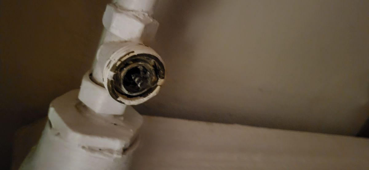

    Gwinty się określa przykładając do nich przymiar - sprawdzian. Natomiast mi to wygląda na miejsce na głowicę termostatyczną i tam najbardziej popularny jest M30 x 1.5 mm.

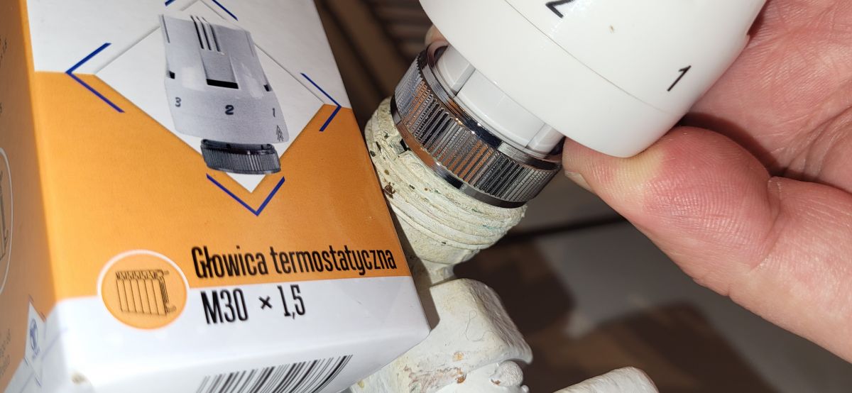

    30x1,5 nie pasuje
    Ręka trzymająca głowicę termostatyczną nad kaloryferem z opakowaniem w tle.

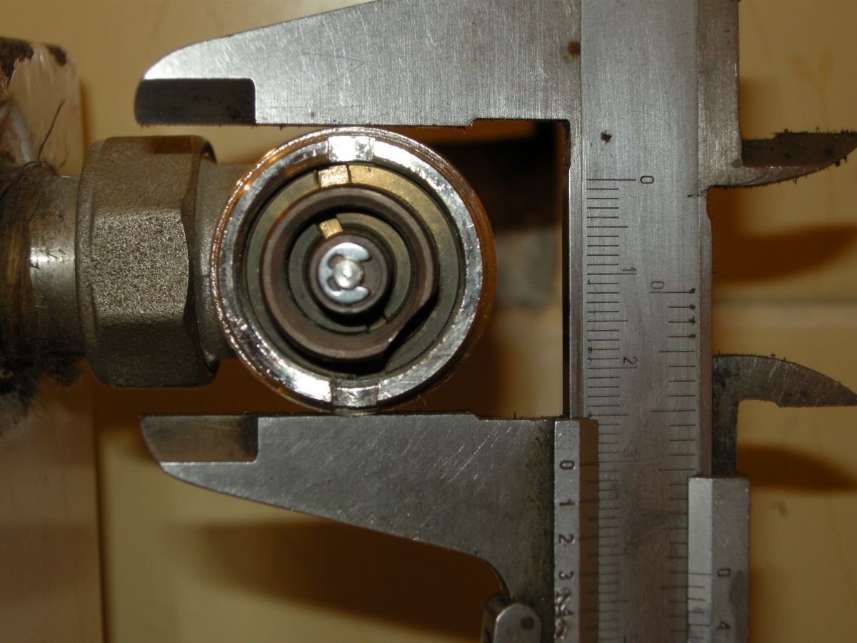

    Czyli po prostu mierzysz,na przykład tak:
    Suwmiarka mierząca średnicę gwintu metalowego zaworu.
    Kaliber suwmiarki mierzący średnicę gwintu zaworu grzewczego.
    Tutaj u mnie (najczęściej spotykany rozmiar) jest trzydzieści.
    A jeden i pół to praktycznie wszędzie.

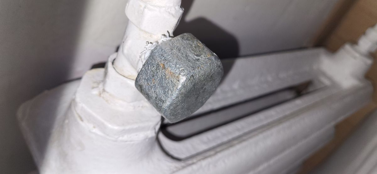

    Zwykła nakrętka 1" z nierdzewki kupiona w Castoramie załatwiła sprawę hehe, teraz nawet działa jak termostat, tylko że bez podziałki. Temperaturę można ustawiać na czuja 😉

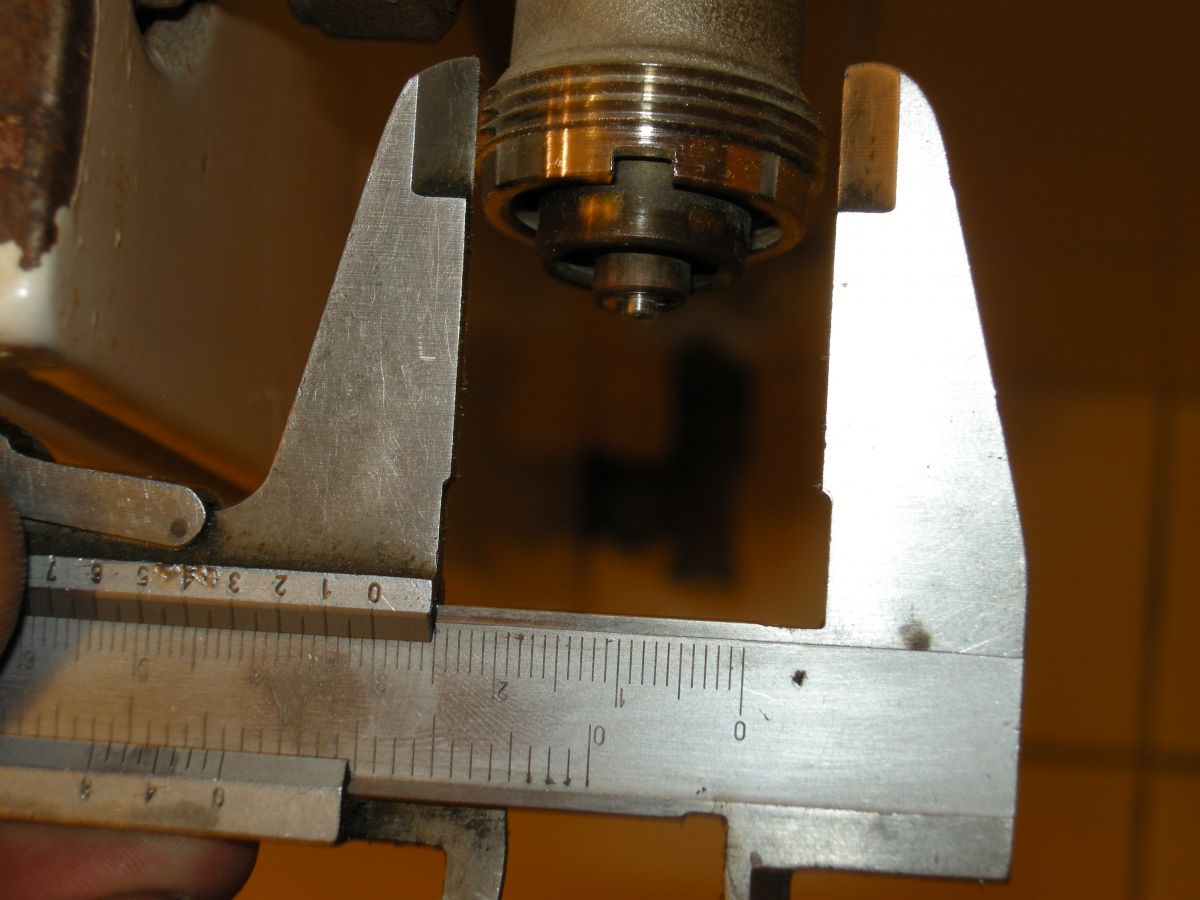

    Tak się nie mierzy jak na górnym zdjęciu.
    Na dolnym jest poprawnie.
