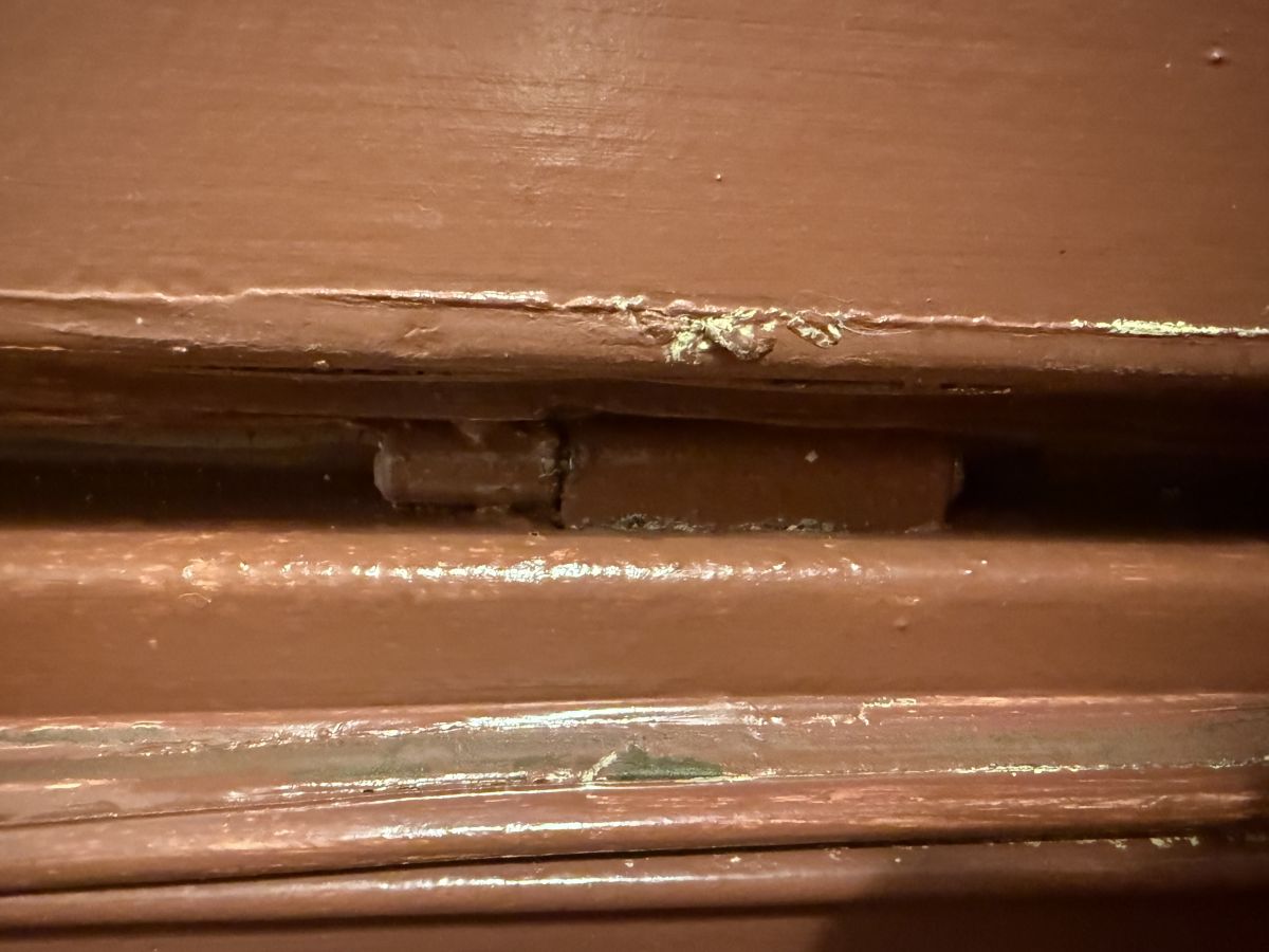

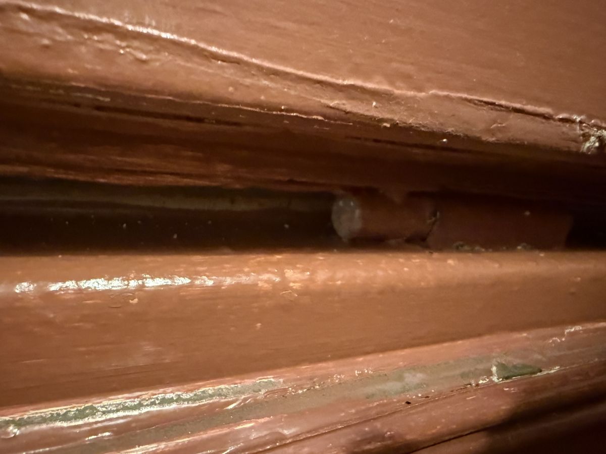

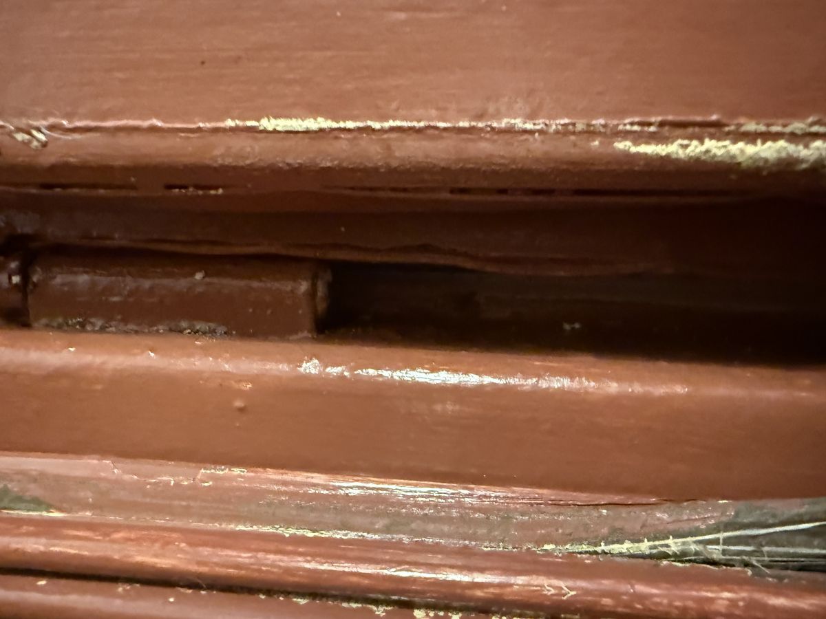

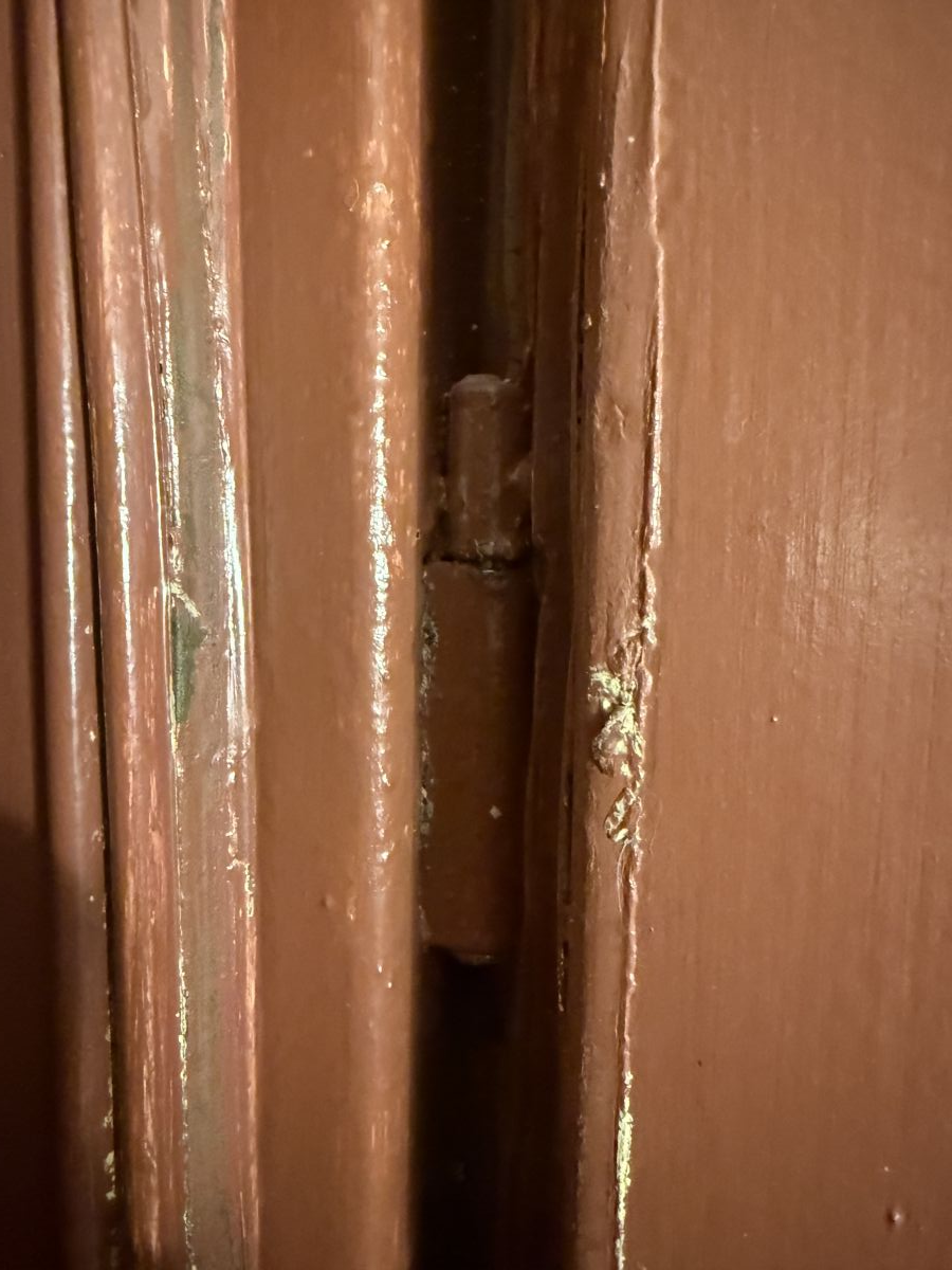

    Czy ma ktoś pomysł, jak wyjąć takie drzwi z zawiasów? Nie widzę śruby ani od dołu, ani od góry.
    Będę wdzięczny za odpowiedź.
    Zbliżenie na zawias drzwi, nie widać śrub ani z góry, ani z dołu.
    Zawias drzwiowy bez widocznych śrub.
    Zbliżenie na zawias drzwi bez widocznych śrub.

    Prawdopodobnie te bolce trzeba wybić do góry.

    Drzwi z zawiasów (takich domowych) jeśli nie są to jakieś skomplikowane zawiasy, zazwyczaj zdejmuje się poprzez podniesienie kilka cm do góry..Na takie zwykłe zawiasy wyglądają te na zdjęciu.

    Dokładnie tak. Autor nie zaznaczył gdzie góra a gdzie dół, ale to są najzwyklejsze zawiasy stosowane w PRL.
    Drzwi trzeba najpierw otworzyć tak, aby żadna ich część nie był blokowana przez futrynę, potem najlepiej w dwie osoby unieść je jak najbardziej pionowo w górę. Podnoszenie przez jedną osobę może nie do końca się udać gdyż ciężko wtedy o skierowanie siły do góry, a siła skierowana w bok potrafi skutecznie zablokować ich unoszenie.
    Ale nieco więcej zabawy będzie z ich założeniem - trzeba będzie jednocześnie trafić i góra i dołem.

    Bardzo dziękuję, tak początkowo myślałem i próbowałem, ale być może potrzeba więcej siły. Spróbuję jeszcze raz z pomocą. Natomiast miałem wrażenie, że od góry i od dołu są śruby „grzybki” bez gwintu. Niemniej spróbuję raz jeszcze.

    Jak byś zamieścił poprawnie zdjęcia to by było wiadomo gdzie dół a gdzie góra. Ja na fotkach widzę lewo-prawo.

    Dla mnie drzwi stoją tak:
    Fragment zardzewiałego zawiasu drzwi.
    Bo o ile pamiętam, to do drzwi była wkręcana mniejsza część zawiasu i nią można było nieco regulować drzwi.

    Standardowy zawias z lat 1990, tzn. dolna strona w futrynie jest trochę większa (starsza) bo normalnie to były jednakowe.
    Nie ma tam żadnych śrub itp.
