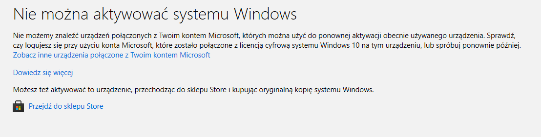

    Mam problem z systemem windows 11. Ostatnio założyłem nową płytę główną, procesor, pamięć ram, w sumie to tylko przełożyłem dysk z systemem do innego komputera, z nowymi częściami. Teraz system pokazuje, że nie jest aktywowany. Pokazuje błąd "System Windows zgłosił zmianę sprzętu urządzenia. Kod błędu: 0xC004F211". Próbowałem już używać rozwiązywania problemów, dotyczącego aktywacji i opcji "na tym urządzeniu dokonano niedawno zmiany sprzętu" ale pokazuje się to, co na zdjęciu.
    Komunikat o błędzie aktywacji systemu Windows 11.

    O 0xC004F211 Microsoft wypowiada się tak :
    "Licencja systemu Windows jest skojarzona ze sprzętem urządzenia. Znaczące zmiany sprzętowe, takie jak wymiana płyty głównej, mogą uniemożliwić systemowi Windows lokalizowanie pasujących licencji po ponownym uruchomieniu urządzenia. Jeśli system Windows był preinstalowany na urządzeniu i wymieniono płytę główną, może być konieczne zakupienie nowej licencji.
    Jeśli masz klucz produktu systemu Windows używany wcześniej na urządzeniu przed zmianą sprzętową, wprowadź go, wybierając pozycję Rozpocznij > Ustawienia > System > Aktywacja , a następnie wybierając pozycję Zmień klucz produktu.
    Przenoszenie licencji systemu Windows po zmianie sprzętowej:
    Firma Microsoft oferuje ścieżkę wyjątku do przenoszenia licencji systemu Windows po zmianie sprzętowej. Aby użyć tej opcji, przed wprowadzeniem modyfikacji sprzętu upewnij się, że zalogowano się przy użyciu tego samego konta Microsoft .
    Aby przejść do ścieżki wyjątku, wybierz pozycję Start > Ustawienia > System > Aktywacja, a następnie pozycję Rozwiązywanie problemów. Jeśli narzędzie do rozwiązywania problemów nie może usunąć problemu, zobaczysz link do ponownej aktywacji po zmianie sprzętu. Wybierz go, aby przejść tę ścieżkę wyjątku. Aby uzyskać więcej informacji, zobacz Ponowne aktywowanie systemu Windows po zmianie sprzętowej.

    Licencja cyfrowa skądś się wzięła. Skądś oznacza połączenie klucza z konfiguracją sprzętową. To połączenie może mieć różną "trwałość" i dlatego istotne jest to "skąd" licencja pochodzi - była kupna luzem (i nie jakaś zbiorcza) czy z preinstalowanego systemu.
    Skoro zaś
    hunter3352 napisał:
    Wcześniejszy komputer był z preinstalowanym systemem.
    to zmiana sprzętu = brak możliwości migracji. Co prawda czasem się ona udaje, ale z postu otwierającego wynika, że nie w tym wypadku.
    W tej sytuacji Pan hunter3352 powinien kupić nową licencję.
