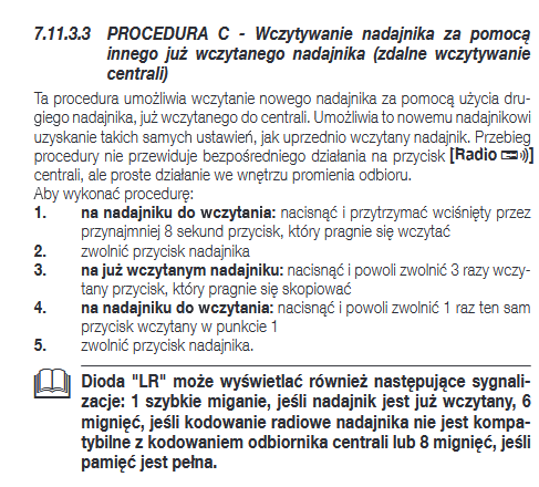

    Druga sprawa to wciskasz guzik pilota na 3 sekundy czy jak w instrukcji " przytrzymać wciśnięty przycisk, który pragnie się wczytać i odczekać, aż dioda „LR” wykona 3 długie mignięcia (= wczytywanie wykonane prawidłowo)"

    Jest jeszcze procedura trzecia:
    Procedura kodowania nowego nadajnika z użyciem już wczytanego nadajnika.
    Pytanie czy sprawny masz ten nowy pilot. Jeśli napęd jest w normalnym stanie czy mignie dioda jeśli naciśniesz guzik pilota ?

    Daro1003 napisał:
    jeszcze
    Próbowałem tej procedury i też nie działa.
