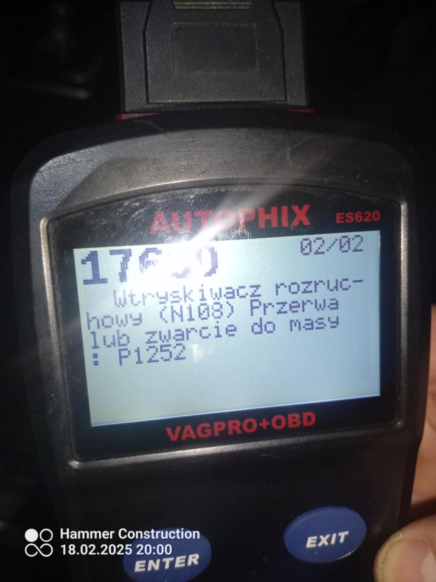

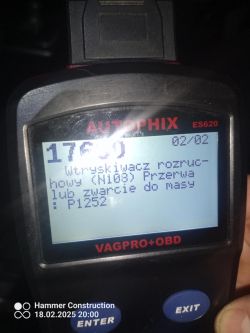

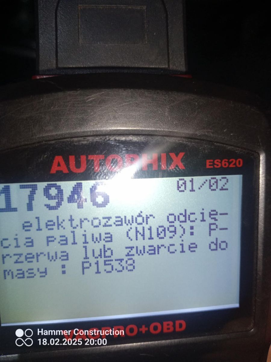

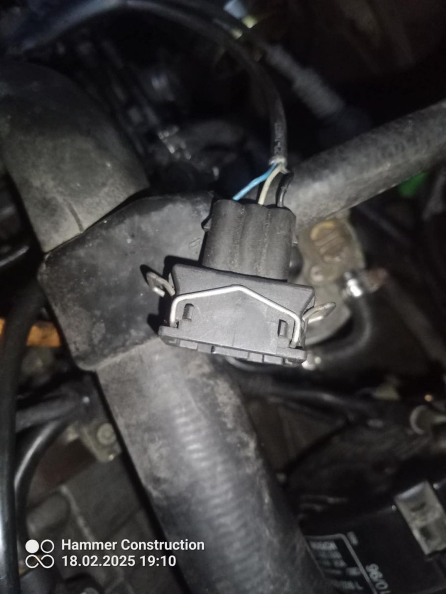

    A może to nie sterownik doszedłem do takiego wniosku po innych forach ale nie znalazłem odp. czy spotkał się ktoś z takim przypadkiem mam zwarcie na wtyce od elektro zaworu na pompie załączam zdjęcia błędów bo są tylko 2
    Wyświetlacz urządzenia diagnostycznego AUTOPHIX ES620 pokazujący kod błędu 17946 oraz informacje o elektrozworze odcięcia paliwa.
    Wyświetlacz urządzenia diagnostycznego Autophix ES620 z błędem 17630.
    Zbliżenie na wtyczkę elektryczną w samochodowym silniku.
    główny wtryskiwacz podmieniałem nawet jak odłączę wtyczkę z głównego wtrysku wraz brak napięcia na wtyce od elektro zaworu

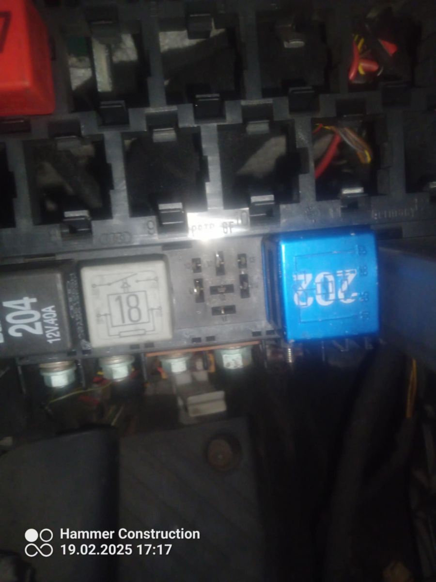

    Skrzynka z przekaźnikami i bezpiecznikami w samochodzie z różnymi oznaczeniami.
    Tu raczej brak jakiegoś przekaźnika nie ma znaczenia?

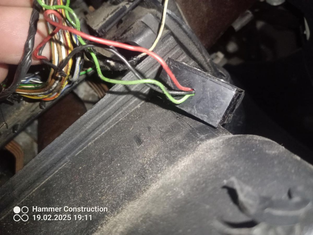

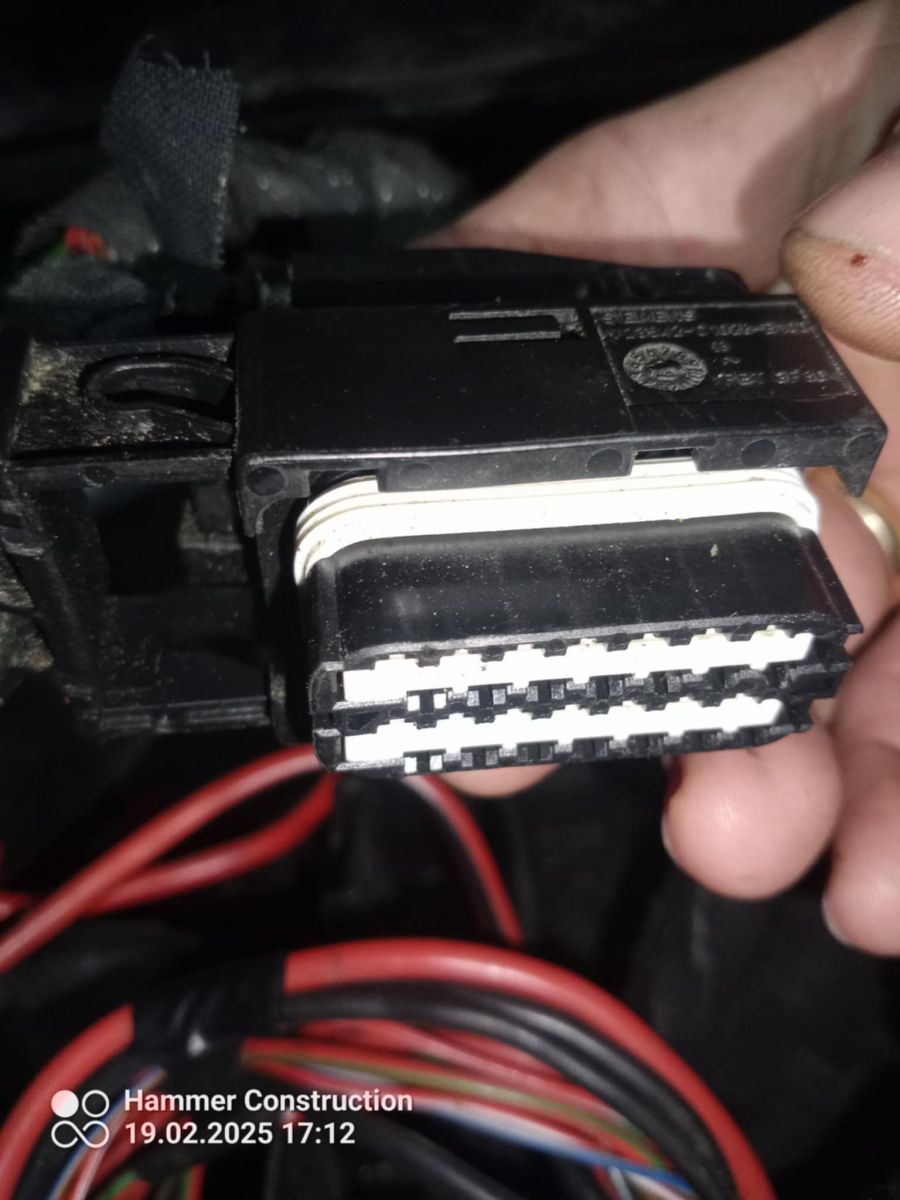

    mirexW teraz po twoim opisie ja też podejrzewam coś z imo i pewnie blokuje podanie plusa na zawór, I masz racje masa steruje nie dopisałem po stacyjce jest pyknięcie na zaworze kąta brak jest na tym górnym. Jak przekręcam stacyjkę to miga imo a wycięty w ten sposób że usunięte pudełko i wtyczka i zwinięta wtyczka i doczepione czarne małe pudełeczko z 2 kabelkami
    Widok na improwizowaną instalację elektryczną w pojeździe ukazującą złączkę i czarne pudełko.
  • #12 21447106
    coperfild
    Poziom 35  
    Posty: 2757
    Pomógł: 291
    Ocena: 1691
    Podaj plusa z aku na elektrozawór w pompie.
    Nie wiem czy tam była jeszcze puszka imo czy w liczniku. Daj zdjęcie tych wtyczek przy puszce tych w izolacji też
  • #13 21447129
  • #14 21447146
    coperfild
    Poziom 35  
    Posty: 2757
    Pomógł: 291
    Ocena: 1691
    No tak chciałem zobaczyć co tam jest porobione, Robisz w ecu off odcina się k line i mostkuje

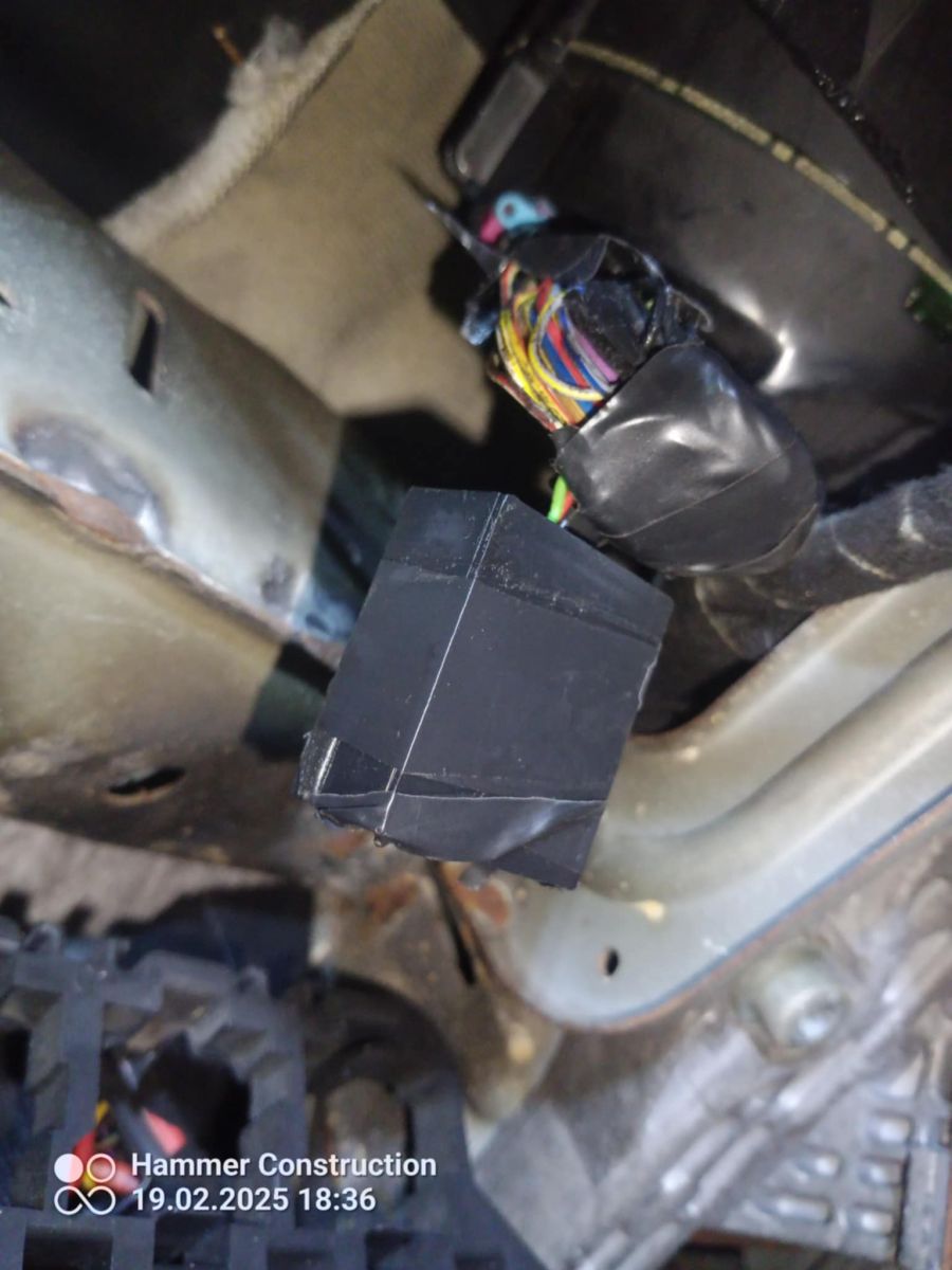

    grzegorz1478
    Poziom 4  
    Posty: 140
    Ocena: 11
    Zbliżenie na wiązkę przewodów elektrycznych w samochodzie
    Tak to wygląda wtyczki wycięte .a może podmienić te ustroistwo wcześniej auto jeździło z tym czymś i było ok może to uszkodzone 90zł to na naecie

    Wpisz w goglu emulator imo i tam ci wyskoczy z alegro taki czarny na 3 kabelki
  • #19 21447446
    coperfild
    Poziom 35  
    Posty: 2757
    Pomógł: 291
    Ocena: 1691
    No tak zawsze w nich robiłem w ecu. Już zapomniałem że emulatory do tego

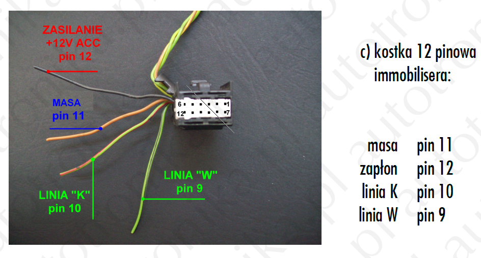

  • #21 21447985
    carrot
    Moderator Samochody
    Posty: 8438
    Pomógł: 1311
    Ocena: 3575
    Linia K przechodziła w tym samochodzie przez puszkę immo, dlatego nie masz z niczym komunikacji. Trzeba zmostkować 2 piny we wtyczce

    Ok ale puszka i wtyczka wycięta które to kolory zmostkować
  • #23 21448133
    JayRo
    Posty: 2434
    Pomógł: 708
    Ocena: 952
    Jak dobrze pamiętam to piny 9 i 10, zielone z czarnym i czerwonym paskiem.

    Mam na myśli piny i kolory przewodów idących wiązką do kostki puszki immo, o których wspominał kolega @carrot .

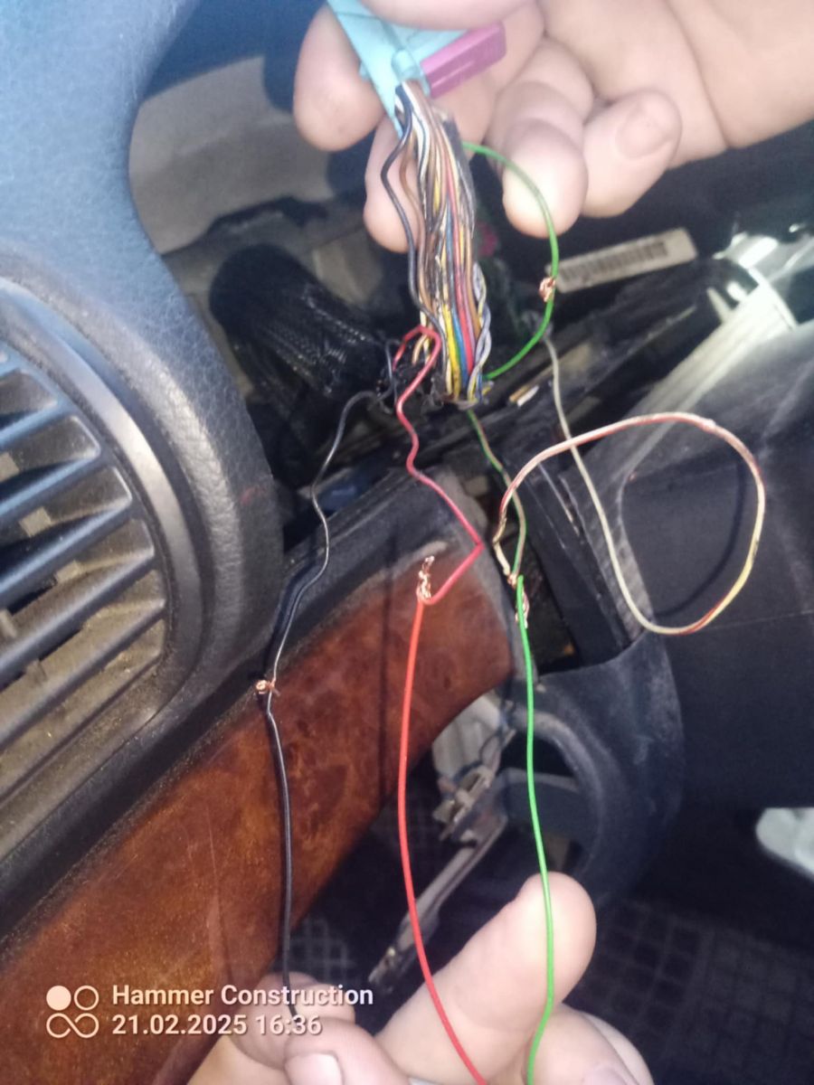

    Muszę poszukać pochował ktoś i o owiną taśmą, luźne są tylko te co widać na foto co idą do emulatora czarny czerwony i zielony
    macie na myśli te 2

    Więc tak tek przewód k i w był już z mostkowany i do nich był doczepiony ten zielony z kostki emulatora to odczepiłem ten przewód emulatora zielony i próbowałem połączyć się vagiem ale bez rezultatu

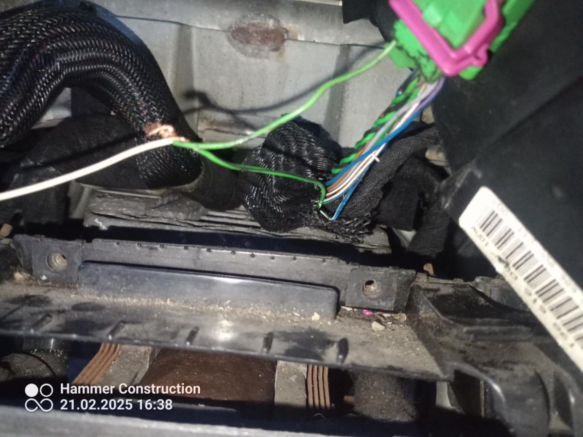

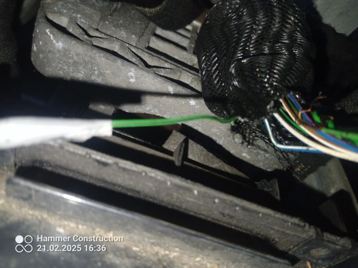

    Tak jest wszystko dźwięk po kluczyku w nastawniku pompy słychać wszystkie przekaźniki startowe świeci licznik i lampki dziś podmieniłem ten emulator imo na nowy nic to nie dało w raz miga dioda imo brak napięcia ze sterownika na elektro zawór dodam że kupiłem auto po zatarciu silnika i właściciel twierdzi że imo tak miga od tej pory nuż nie mam pojęcia dołączam zdjęcia co tu w wiązce się dzieje
    Ręka trzymająca wiązkę przewodów z widocznymi kolorowymi kablami w samochodzie.
    Zbliżenie na wiązkę przewodów samochodowych z różnokolorowymi kablami i opaską termokurczliwą.
    Zbliżenie na wiązkę przewodów z luźnymi kablami w samochodzie.
    JayRo powiem ci że te kable co kazałeś połączyć te kabelki zielono czarny z zielono czerwonym ale powiem ci że te kable zielono czerwone są 2 na wtyku po lewej i dziś znalazłem luźny zielono czerwony u ucięty nie podłączony do niczego w prawym wtyku i tam jest też ten czarno zielony u mnie ten po prawej czarno zielony jest z mostkowany z czerwono zielonym ale po lewej stronie
