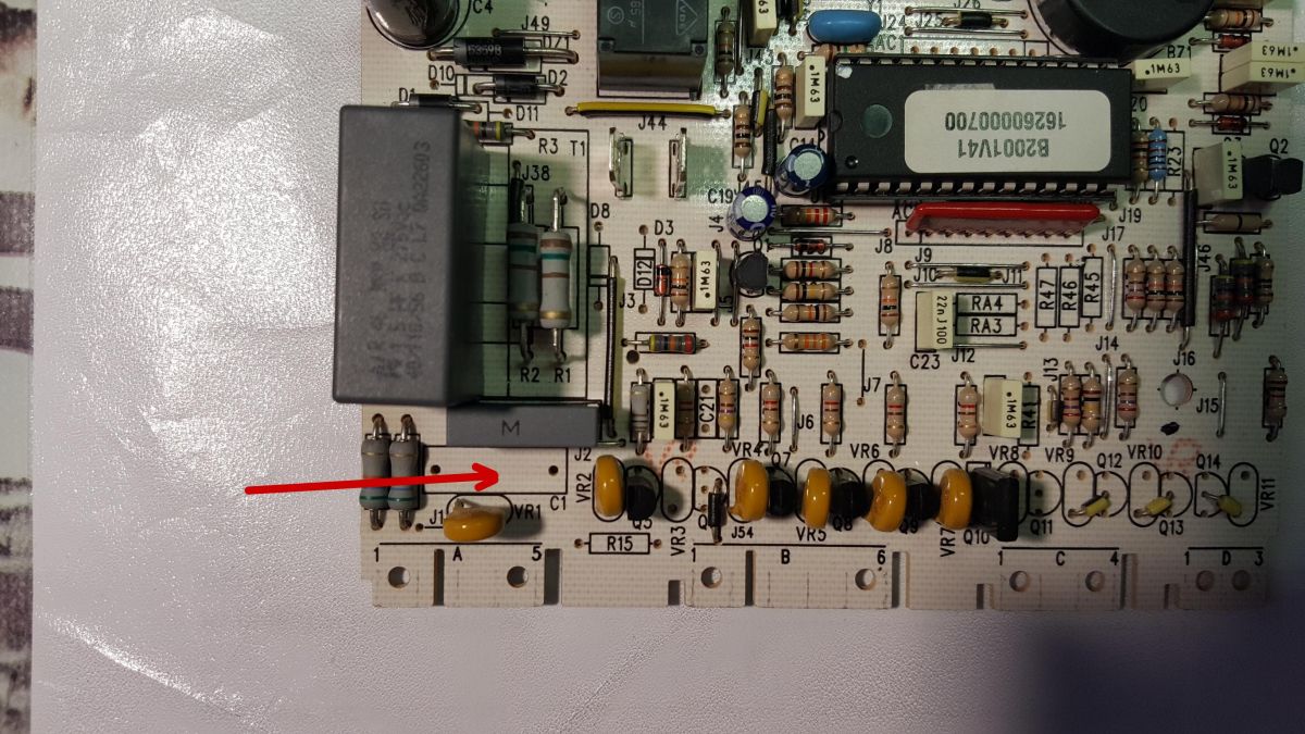

    Witam, czy szanowni koledzy mogą mi podpowiedzieć, w programatorze zmywarki do naczyń Amica ZIS 2450, jakiej pojemności jest kondensator C1 (miejsce zaznaczyłem na fotografii). Czy jest to 10 nF czy 100 nF/275 V?
    Płytka drukowana programatora zmywarki Amica ZIS 2450 z zaznaczonym kondensatorem C1.

    Zobacz tu: Link

    Teraz wiem więcej, ten sam programator w 2450 i 1450. Dziękuję za link. Jutro kupuję 100 nF / 275 V i ruszam do wymiany.
